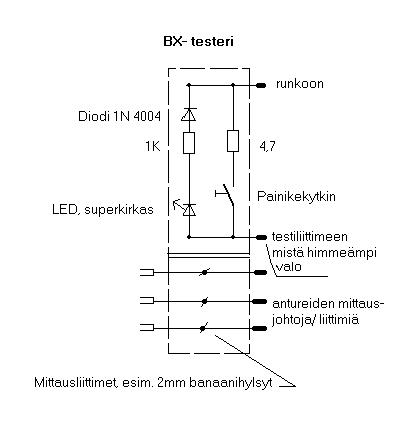

Koodit olisi ja testerin kytkentäkaavio. Vaan ei txt- muodossa kelpaa tänne. Yv:s voisi laittaa. Kuva testeristä kuitenkin. Siinä on lisäksi erikseen 3+3 johdinta uros/ naaras-lattaliittimineen. Ja mittausliittimet, 2mm banaani. Niitä voi käyttää antureiden mittaamiseen laittamalla testeri väliin.

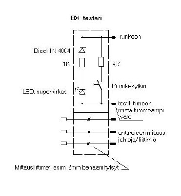

Tässä kytykaaviota. Loota vaikka saippuakotelosta. Osat bebekistä, tai laatikon pohjalta. Kuvassa kotelo on kotoisin entisestä valokennosta.
Saatteko piirroksesta selvää. Minä en saa.
