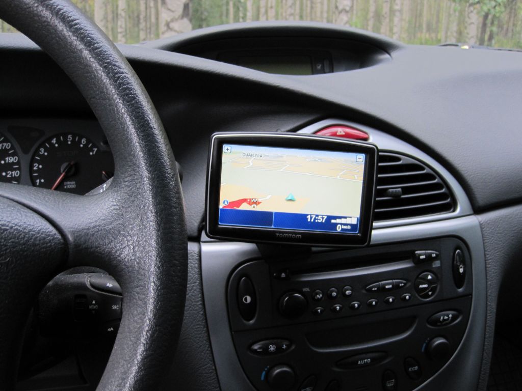

No niin, työ on saatu loppuun tehdyksi - viimeinkin. Aikaa kului eniten tuon Proclip'in pidikkeen odotteluun, mutta mielestäni se kannatti.
Nyt navigaattori on ratin kehän n. klo 14:n ja kojetaulun keskellä olevien tuuletus suuttimien vasemman puoleisen välissä. Siihen yltää mukavasti ja on sen verran lähellä, että 5":n näytöstä tämmöinen vanhempikin jotain näkee.
Oheisesta linkistä löytyy pidikkeen valmistajan kuvamateriaalia teemasta, jos jotakuta sattuu kiinnostamaan:
http://www.brodit.com/productinformatio ... iment=s101" onclick="window.open(this.href);return false;
Kiitän kaikkia avusta ja kommenteista.
