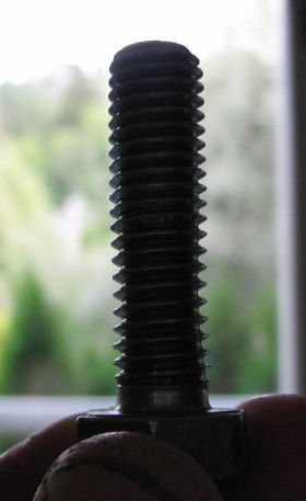

19 GTi 8V:n pura ja kokoa -harjoitus on päässyt hihnanvaihdon jälkeiseen osioonsa, Haynes ja RTa yhteen ääneen ohjaavat kiristämään nokka-akselin hihnapyörän pultin 80Nm kireyteen mutta ainakin tämän yksilön päässä lukee 8.8. Kiristin ja kiristin kunnes usko loppui ja otin pultin pois, ilmiselvää ohenemista ja venymistä on havaittavissa kannan ja käytössä olevan kierreosan kohdalla. Ei onneksi katkennut hän. Kun ei nyt ole käsillä yhtään varakonetta josta voisi verrata niin kysynkin kollegiolta missä on erreys, onko joku vaihtanut vaunuuni hennon pultin, onko annettu momentti väärä vai enkö ymmärrä jotain kohtaa? M10 -pultin pitäisi olla jonkin taulukon mukaan 12.9 jotta kestäisi 8 kilon momentin. Voin mennä V tai A-liikkeeseen ostamaan uuden pultin osanumerolla 7903201048 mutta jos senkin päässä lukee 8.8 niin paikallinen pulttikauppa palvelee helpommin ja siltikään en uskalla 80 kohdalle momenttiavainta asettaa.

Tuo 8.8 on pultin teräslaatua, sen kovuutta, ym. ilmaisema luku. Aivan normaali pulttiteräslaatu. Jokin 4.8 ja 5.6 ovat oikeastaan pehmytteräksisiä, tai rautaa, ei seosterästä. 8.8, 10.9, 12.9, jne ovat jo vähän jäykempää. Eroina niillä on venyvyys/kimmoisuus ja suurin sallittu momentti. Voi olla, että tuo pultti ei enää kestä toista kiristystä, kun 8 kpm on melko tiukka tuolle. On jo sen verran antanut periksi, venähtänyt. Tästä syystä mm.kannenpultit pitäisi aina laittaa uusiksi. Kerran käytetyt kuusakoskelle.
Aikoinaan, kun mm. Turussa vielä tehtiin pultteja, kerrottiin, että heillä tuo 8.8 on 8.8:ien minimilaatu, käytännössä olivat jotain liki 10.9:ä. Kun hain Warren lautaspyörään uusia pultteja.

Uskon toki että marginaalia on pulttitehtaassa jätetty mutta näin suuri "ylikiristys" tuntui epäilyttävältä, esim. täällä http://sp1.uni.fi/images/KPT%20Tuotelue ... mentit.pdf" onclick="window.open(this.href);return false; annetaan vastaavaan paikkaan momentiksi noin 49 Nm (0.93*53 - sinkitty-kirkas-öljytty). Missään ohjeessa en muista nimenomaan nähneeni tämän pultin uusimista joka kerta hihnapyörän irroituksen jälkeen, syytä ilmeisesti olisi, kuva on tarkoituksella otettu vastavaloon. Paksuimmillaan on pultti 9,83 mm, ohuimmillaan 9,35 mm - sen näkee jo silmälläkin. Jospa sitten haen siihen originaalipultin, luki sen päässä mitä hyvänsä.

Vanhassa patongissa (tai ainakin pösöfoorumin) puolella oli juttua tästä, Haynesin antama tieto on väärää ja pultti napsahtaa poikki ennenkuin vaadittava tiukkuus saavutetaan. Oikeata tiukkuutta en muista mutta taisi olla noin puolet ilmoitetusta.

Kyllähän minäkin normaalisti vetelen niitä kiinni tuntumalla mutta kun noin suurta momenttia tarjottiin niin ajattelin sille syynsä olevan. Ja nyt saattaa olla niin että kertaalleen momenttiin kiristelyn jälkeen ei venynyt pultti kestä edes räikällä kiristämistä, ei ole kokemusta kuinka hyvin hihnapyörä pysyy katkenneella pultilla enkä aio kokeillakaan. Virallinen korjaamomanuaalikin antaa muuten momentiksi sen 8 daNm.

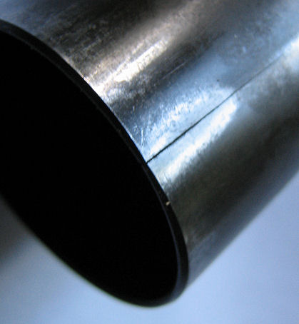

Tuli siinä kuminvaihdossa esiin myös yksi haljennut venttiilinnostin, mikä lie halkaissut, oli jo jonkin aikaa ollut kun oli halkion vierestä kiiltäväksi kulunut. Onneksi oli purkuosissa sadasosalleen samanpaksuinen nostaja niin ei tarvinnut alkaa napeilla pelaamaan.

- vanhemmissa 1.6/1.9 -koneissa oli varaosalistan mukaan 12 mm tiheäkierteinen pultti tuossa kohdassa, se kestää hyvinkin 8 kilometrin väännön. Luulisi jostain löytyvän oikeankin arvon meille pilkunnupsuttelijoille.

Kuvasta nähdään teräslaadun merkitys. Tuo 8.8 antoi periksi venymällä, taitaisi 10.9/12.9 olla tuossa vaiheessa jo poikki. Kun puhutaan vain venymisestä, mittamuutoksesta, oli momentti mitä hyvänsä. Taitaa 1.8 16V koneen nokka-akselien pyörät (pultit M12?)kiristettämän seiskaan.

Kävinpä sitten tilaamassa ja noutamassa ihan V-kaupasta virallisen pultin kun miljuunaloodasta ei ihan sopivanmittaista (35mm) löytynyt. Yllättäen kahden euron hintaisen pultin jäykkyys olikin nyt kertaluokkaa suurempi, 10.9.
