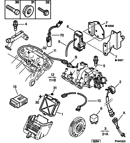

Osaisiko joku kertoa minulle ,VEHO:lle jms. mikä on vedenlämpötila-anturin osanro? VEHO tarjosi väärää anturia eikä löytänyt oikeaa osaluetteloistaan. Myöskään Rekara ei heti osannut auttaa. Tämä anturi sijaitsee lohkossa virranjakajan lähellä hieman alempana ja lähempänä rintapeltiä sinne päin kallellaan. Tosin joku epäili sen olevanflektin anturi?!?
Rychnowo
Viestit: 199
Liittynyt: 03.02.2009 11:59
Re: XM V6 startti- ja käyntiongelma
Viesti Kirjoittaja Rychnowo »
Oliskohan kuitenkin tuossa kuvassa no. 4 osano. 1920.C4

Rychnowo - anturi on lohkossa, ei putkessa kuten osanro 4. Tuota ne tais Veholla tarjota. Anturin väri ruskea.
-matti

Osanumero tuolle lohkon päädyssä olevalle anturille näyttäisi olevan
0242 85
ANTURI MOOTTORI
14X1,25 - 118 DEG
118 ASTETTA, KAKSITOIMINEN
14X1,25 - 118 DEG
Tuon koneen päällä olevan 1920 C4 anturin kierre näyttäisi olevan pienempi M12
ANTURI MOOTTORI
DIAM 12X150
XM V6 Aut. Exclusive -96

Jep, lueskelin ketjua hiukan puoli-hereillä ja kuvittelin kaivatun anturin olevan sen,
joka antaa tietoa ruiskulle. Mutta kyseessä taisikin olla se joka sytyttelee tuota
ylilämmön merkkivaloa. Sen tiedot on tuossa edellisessä viestissä...

Äh, minä en tiedä mistä anturista puhun Rychnowo. Tarkoitus on tietty tarkastaa se ruiskua säätelevä anturi. Ei sillä merkkivalolla ole tässä hetkessä juurikaan väliä. Missä sijaitsee tuo ruiskuun vaikuttava anturi? Onko se koneen toisessa päädyssä lähellä termostaattia?

Juu nuo antureiden selitteet on servicestä suoraan. Näissäkin on vielä eroja eri mallien välillä, jos esim. katson oman autoni (vm. -96) runkonumeron perusteella niin osanumerot ovat erit, paitsi 1920 C4 on samassa kohdassa.
Mutta voisin kuvitella, että moottorinohjaus ottaa lämpötilatiedon tuolta 1920 C4 -anturilta koneen päältä. Näin ainakin jos servicestä katsoo osaluetteloa moottorinohjauksen kohdalta on mainittu vain tämä anturi. Jäähdytysjärjestelmä -kohdan alta löytyy lisäksi sitten muut anturitkin.
