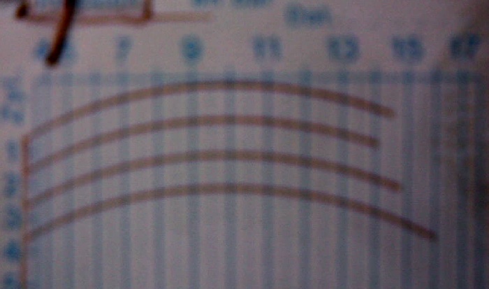

Kuvassa on tällä viikolla Santusta mitatut arvot. Pikkasen kiire oli autoa hakiessa huollosta ja jäi sen kummemin kyselemättä, että mitä tämä kertoo. Sen tietysti sanoivat, että on ok. Valaiskaa tietämätöntä tarkemmin.
Nelospytyn syttytuluppa oli kuulemma karstoittunut, mistä johtunee, onko arvauksia? Öljyä kuluu vähän, n. 1ltr öljynvaihtovälillä (10tkm)
Syttytulpiks vaihdettiin 30tkm vaihtovälin kynttilät ja seurataan tilannetta...
Moteur on 2.0i 16v, vuosimalli 1997.

sanoisin että nelonen polttaa öljyä eniten ,mutta ei ole ongelmaa. ohjuritiivarit uusintaan ja lopeta sen mobilin käyttö ainakin 0-xx luokassa
Re: Xantian puristukset ja ohivuodot, karstanen tulppa
Kuva on surkea (laadultaan) mutta ei se arvoiltaan ole kovin hälyttävä. Vaihda tai vaihdata venakumit ja kuten Kokekin sanoo, käytä ihan "normaalia" öljyä jos et jo käytä
