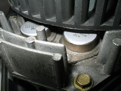

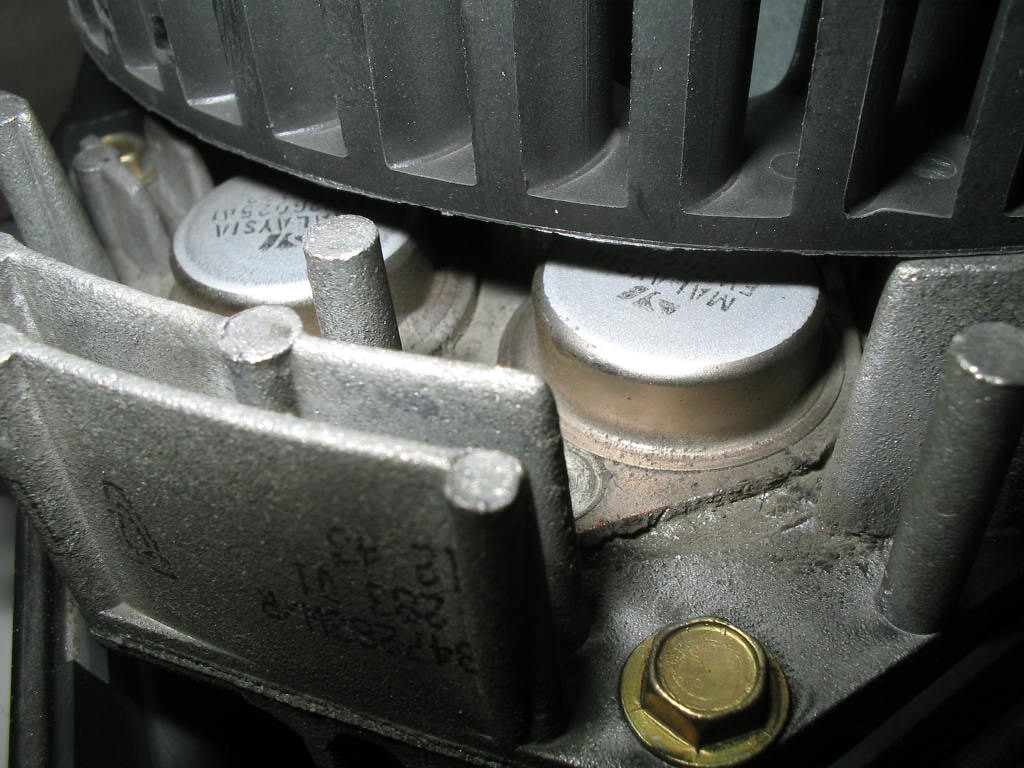

Berlingoon -01 iski sama vika eli puhallin huutaa täysillä.
Puhallinmoottorista tosiaan löytyi 2 transistoria, mutta niissä on koodi FW26025A1. Onkohan kyseessä kuitenkin vastaava komponentti kuin tuo MJ11015?

Ei sama, mutta vastaava.amikutoseeni kirjoitti:...mutta niissä on koodi FW26025A1. Onkohan kyseessä kuitenkin vastaava komponentti kuin tuo MJ11015?

Oikeastaan merkinnöillä ei väliä. Kun transistori on vain ominaisuuksiltaan riittävä. Siis jännite- ja virtakestoisuus sekä tehonkesto. Myös mekaanisesti samanlainen. Varsinkin tässä autokäytössä, missä trankut ovat kovilla. On vastaavia muovikuorisiakin, mutta niiden "lämmönhävittämistaipumukset" ei riitä. Pitää olla juuri tuo TO-3-metallikoteloinen. Ja vähän on olemassa juuri tähän sopivia tyyppejä.

Vaihdoin transistorit MJ11015 Berlingoon ja vika korjaantui. Kiitos hyvistä neuvoista!
Osien hinta 15 e (transistorit, kiinnitysruuvit ja -mutterit, piitahna).
