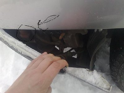

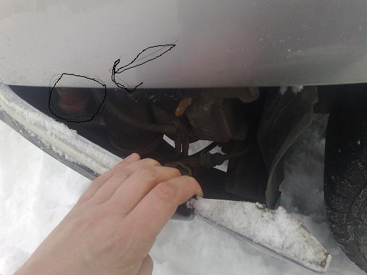

Mikähän mahtaa olla kuvassa ympyröity mötikkä? vasemmalta puolelta puskuria kun raottaa( siks repsottaa ku kolarin ajoin) . Mitä virkaa sillä on ja hintaluokkaa? Kiitos. olen uus täällä teitin mainiolla foorumilla

72690886 kirjoitti:Mikähän mahtaa olla kuvassa ympyröity mötikkä? vasemmalta puolelta puskuria kun raottaa( siks repsottaa ku kolarin ajoin) . Mitä virkaa sillä on ja hintaluokkaa? Kiitos. olen uus täällä teitin mainiolla foorumilla
Täälläkin tarvitaan kristallipalloa.. :lol:

Kuva on pieni, mutta tuo näyttää vähän aktiivihiilisäiliön venttiililtä. Tuntuu olevan vähän eri paikoissa nuo venttiilit ihan moottorista riippuen. Sen merkitys löytyyy vaikka täältä: viewtopic.php?f=9&t=7028&hilit=aktiivihiili*" onclick="window.open(this.href);return false;.
Hintaa Servicen mukaan viitisen kymppiä.

ei kyenny normikokosenakuvaa laittaan. pienensin kuvakokoa ,etä edes jonkinlaisen kuvan sain. töytäsyssä meni,( jos se ny toi aktiivihiilisäiliönventtiili on) ylhäältä lähtevä putki poikki. nythän se pitää semmosta tsupsutusta ja äänekästäkin. alipaine tsuputusta . Kiitos teille kaikile. hianoo saada nopiasti vastauksia:)

Ei se välttämättä ole edes rikki? Ja vaikka olisikin, niin moisia saa purkuautoista halvalla, ja ei haittaa auton toimintaa vaikka jättäis koko palikan poiskin,vikakoodi toki tulee.
