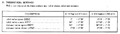

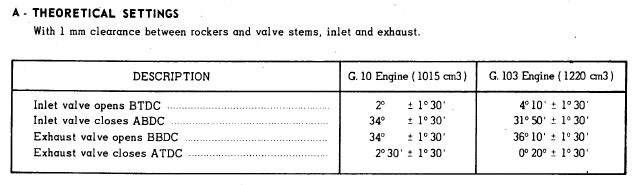

Vahingossa törmäsin tähän dokumenttiin (Korjausmanuaalista 04/1974), laitan sen tähän kun nokka-akseleita on keskustelussa sivuttu:

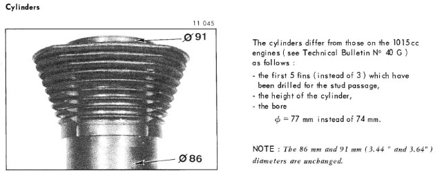

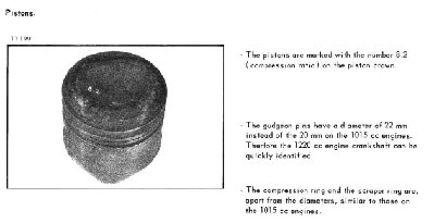

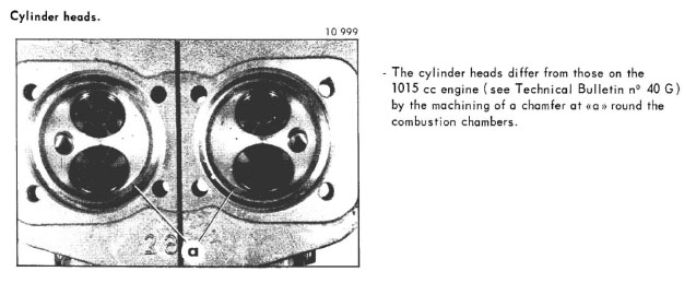

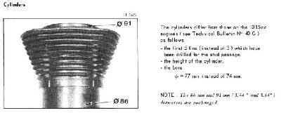

Löytyi lisää, tässä (lokakuu 1972) esitellään eroja 1220 eroja:

Kyllä, tosiaan, mietin ensiksi sen vain vaikuttavan puristussuhteeseen, mutta nyt tarkemmin ajateltuna se voi vaikuttaa myös venttiilin kulmaan männän päähän nähden. Eli jos pallopinta syvenee niin venttiilin kallistuma saattaa kasvaa pystymmäksi keskilinjaan nähden ja samalla suurempi venttiililautanen lähestyy männän korkeampaa lakipistettä. Aiwan!jasu kirjoitti:Olisin eri mieltä tuosta..:Akaile kirjoitti:Palotilan syvyydellä ei sinällään ole merkitystä, sillä on merkitystä paljonko on tuosta kannen pinnasta tuohon jyrsittyyn reunapintaan, eli millä etäisyydellä sylinterin vastinpinta on venttiileihin nähden. Tämä mitta oli ainakin omissani sama.

Re: Etsintäkuulutus
Ja jos en ihan täysin metsässä ole niin asteet ovat seuraavat:
G10 imu 216, pako 216,
G12 tiukempi: imu 219, pako 216,
G13 Eco: imu 213 pako 223 ast.
