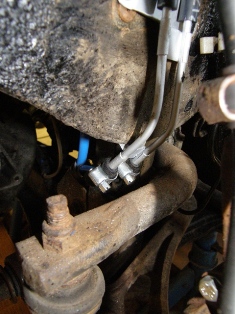

Rouvan Break tihkuttelee jarruletkujen ja -putkien uusinnan jälkeen mustekalan tietämiltä. Kävin vähän käsikopelolta tunnustelemassa, ja suojapellin avattuani ja oliota hiukan heiluteltuani tuli näkyviin tuommoinen:
Paapuurin puolen etujousitolpalta tuo arvatenkin tulee (?), mutta mihenkäs se pitäisi tökätä, että ei vuodot tulisi etukelkkaa ruostesuojaamaan?
Kuva siis napattu edestä taaksepäin, paapuuri oikealla. Kuvan yläreunassa styyrpuurin vetoakselin sisänivel ja oikeassa reunassa moottorin alakiinnike.

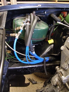

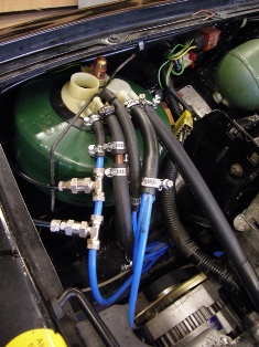

Itse tuli tehtyä koko mustekala uudestaan paineilmakäyttöön tarkoitetusta nailon putkesta ja eri kokoisista polttoaine letkuista. Tein kaikki linjat omalla putkella säiliön lähelle asti, ja työnsin putket polttoaineletkun sisään n.5-6cm pitkästi, liimasin epoksilla välit täyteen ja lopuksi laitoin lemmarin päälle. Tuossa vielä kuvia omasta tekeleestä.
C5 V6
BX 16 Valve

Miten tuollainen putki kestää lhm.ää? Saanen epäillä ettei kovin pitkäaikainen ole tuo putki,sillä eihän sillä ole ominaisuuksia kun on paineletkua.
laakeri
Liittynyt: 01.02.2009 22:09
Re: BX:n mustekalaa pilkkimässä
Viesti Kirjoittaja laakeri »
black_van kirjoitti:
MattiH kirjoitti:Itse tuli tehtyä koko mustekala uudestaan paineilmakäyttöön tarkoitetusta nailon putkesta ja eri kokoisista polttoaine letkuista. Tein kaikki linjat omalla putkella säiliön lähelle asti, ja työnsin putket polttoaineletkun sisään n.5-6cm pitkästi, liimasin epoksilla välit täyteen ja lopuksi laitoin lemmarin päälle. Tuossa vielä kuvia omasta tekeleestä.
Eikös noissa hydraulijärjestelmissä (LHM) ole käytetty myös nylonosia alunperinkin?
Rychnowo
Viestit: 199
Liittynyt: 03.02.2009 11:59
Viesti Kirjoittaja Rychnowo »
Kylläpä sillä nyt vaan on jotain ominaisuuksia...
Ainakin omakohtaisena kokemuksena on kestänyt niin bensaa kuin tuota LHM:ää jo
yli kymmenen vuotta.
Ja risteileehän niitä tuolla raskaskalusto/työkonepuolella ympäri koneita, tosin
useimmiten paineilmaletkuina mutta kuitenkin joutuvat kokemaan ulkoisesti
niin öljyjä, naftaa kuin lämpöäkin.
