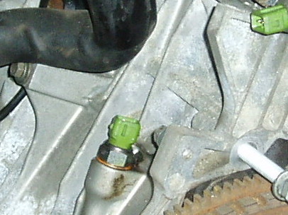

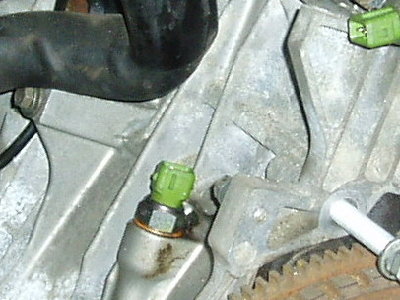

Mitähän ovat noi katkaisijat / anturit?
A:n piuhan irti nyppääminen ei vaikuttanut mitään mihinkään.
Mikä toi B on?
laakeri
Viestit: 7491
Liittynyt: 01.02.2009 22:09
Re: Xantia ongelma: valo palaa ja bensaa kuluu
Viesti Kirjoittaja laakeri »
Harri126 kirjoitti:Mikä toi B on?
Tyhjäkäynninsäädin/tyhjäkäyntiventtiili/lisäilmaluisti
A:sta en kyllä muista, että mikä tuohon sattuu... olisiko ilmalämpöäanturi? Kaksi johdinta menee kait?
Ja olikos noita eroteltu servicen kuvissa? Sieltähän voisi selvitä varmemminkin...

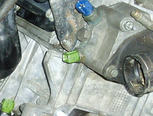

Sininen anturi taitaa olla flektin kytkin, vihreä moottorin-/mittarin lämpötilaa vahtiva. Ei taida olla ruskeata, joka olisi pelkästään mittaria varten? Kuva on -96 1.8 16V. Sinisestä, ylimmästä kun nappaisee pistokkeen pois, flektit/-t käynnistynee? Anturi katkaisee virtapiirin lämpötilan noustua...Näin siksi, että se on turvallisempi, kuin jos anturin pitäisi yhdistää lämpötilan noustua liikaa, ja anturivika, eikä flektit käynnistyisikään...
Tarkista, tutki, mittaa moottorin/konehuoneen maadoitukset, ne kun ovat ehdottomasti kunnossa, sitten jatkuisi ihmettelyt...Moottorin huono maadoitus kyllä sekoittaa anturien antamat arvot. Boxi saisi siten väärää tietoa. Tältäkin osin vanhassa autossa on helposti vanhan auton kujeet.
Oikeastaan mittarin vajaalämpö voisi kertoa sen, että anturi on väsähtänyt, antaa liian suurta vastusarvoa, silloin seos rikkaammalla, vastaten kylmempää moottoria. Tai sitten moottori käy kylmempänä...termostaatti? Näin pähkäilin.

Harri126 kirjoitti:Mitähän ovat noi katkaisijat / anturit?
Mikä toi B on?
B taitaa olla juuri joutokäyntiventtiili.

Löytyihän ne, kun oikein tutki.
Melko järjettömässä paikassa termarikopan takana. :?
Ruskean kun irroitti alkoi flekti puhaltamaan täböllä.
Sinisessä ei ollut ketään kotona, epäilen lämpömittarin anturiksi, kosketushäikkää mittaristossa.
Vihreää en irroittanut, kun ei käsi taivu sinne, että saisi sen (idioottimaisen)lukon auki. :evil:
Olisko vihreä eculle?
kokemjne
Viestit: 4708
Liittynyt: 01.02.2009 15:49
Viesti Kirjoittaja kokemjne »
yleensä sininen on ruiskun alypäälle kytketty. vihree on taas lämpömittarille .....
oli ainakin aikoinaan.

kokemjne kirjoitti:yleensä sininen on ruiskun alypäälle kytketty. vihree on taas lämpömittarille .....
Ankaralla lukemisella olen päätynyt siihen tulokseen, että on juurikin toisin päin. :geek:
laakeri
Viestit: 7491
Harri126 kirjoitti:
BX:ssä vielä taisi olla sininen moottorin ECU:lle ja Xantiassakin joissain tapauksissa, mutta ei välttämättä kaikilla moottorivariaatioilla? Katso, jos Servicen kuvasta/osaluettelosta löytyisi vihje.
