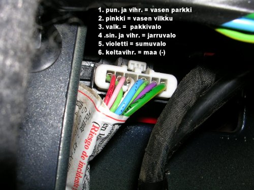

Ei vaadi, mutta itse kyllä otin kyllä todesta tuon lapun joka on kiinnitetty takavalojen liittimen johtoihin:
- Johtoihin ei saa kytkeä mitään lisäkuormaa, joka käyttö ylittää 10mA! -
Eli vaatii releboxin (min. 3 pikkuvirtaista relettä: vilkut ja jarruvalo)
Oma-asennusta on nyt tullut testattua traileri perässä visaa pelastaen, eikä vikakoodeja ole ilmaantunut ja
auto on hdi 110 -08. Vetokoukku on kiinteä ja mallia 'Brink'
Kuvassa kytkentäjärjestys (jos et halua ostaa kallista johtosarjaa valmiina ;) )

Palle kirjoitti: - Johtoihin ei saa kytkeä mitään lisäkuormaa, joka käyttö ylittää 10mA! .
Eli rautalangasta maallikolle :?:
- Normi johtosarjathan 'ryöstävät' sähkön takavalojen johdoista suoraan ja esim. jo yhden peräkärryn rekisterivalo voi jo viedä virtaa 400 mA. edestä :o
Palle kirjoitti: Otin samalla Motonetista "halvan" sähkösarjan
Täytyy varmaan hommata tommonen releboksi.. saako jostain valmiina? Jos kokoaa yleisreleistä, niin minkä kokoisia tarttis olla? Mihin väliin nuo releet tulee?
- Jos ostamasi johtosarja on mallia 64-9040 niin se ei käy autoosi, jos sieltä peräkontista kuvan mukainen lappu johdoista löytyy.
Tai voit toki käyttää niitä johtoja, mutta releet se vaatii kuitenkin väliin.
Sitikan huollosta voit kysyä mikä on tänään. Pari vuotta sitten se oli kalliimpi kuin itse tarvike-vetokoukku :(
- Käytin itse suljettuja, piirilevylle juotettavia releitä (1 kpl takamisawa js12-k, 2 kpl schrack pe014012), joiden tehon tarve on pieni: n. 0.2W.
Ja pienemmätkin (kontaktivirta) releet käy hyvin: Esim. vedettävän kärryn vilkut tuskin 2A virtaa enempää käytössä kuluttaa ;)

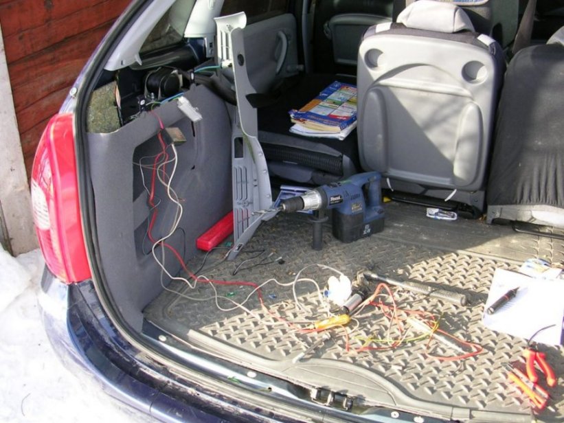

Jos vain kolvi on tuttu kapine ja sähkö -puolen perustiedot ovat hallinnassa, niin asennuksesta selviää
yhdessä iltapäivässä.
Jotten ihan lämpimikseni kirjoittele, niin alla vielä kuva oman versioni asennuksesta. Mitään ylim. johtojen vetoja ei siis tarvita,
vaan virrat voi (pienemmän sulakkeen kautta) näppärästi ottaa hattuhyllyllä olevasta 12V:n pistokkeesta.
Lukon vieressä vasemmalla näkyy porattu reikä, josta johdot ujutetaan auton alle.
