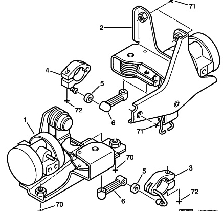

XmTd94
Viestit: 126
Liittynyt: 01.02.2009 18:06
Paikkakunta: Pirkanmaa
Re: Citroen Xantia -96 perä alhaalla
Viesti Kirjoittaja XmTd94 »
"linnunluu" on kuvassa osa nro 6
