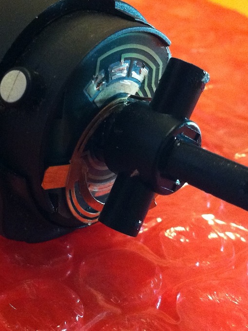

Kaksi viiksipakettia ja yhden irtoviiksen olen purkanut, kaikista kiertokytkimen kontaktipinnat hävinneet lähes olemattomiin. Oireet olleet samoja kuin täällä kerrotut enkä ole muita kuin kuvassa näkyviä vikoja löytänyt. Kuva varaosaksi hankitusta irtoviiksestä, toimii vielä mutta tuskin kovin pitkään.
Yhden viiksen hätäpikakorjasin pyyhkäisemällä kolvilla tinaa olemattoman folionriekaleen päälle ja viilaamalla tinapisara litteämmäksi. Folio irtosi alustastaan lämmetessään joten ei ole pitkäikäinen mutta on toiminut jo muutaman kuukauden.
Kun en ole onnistunut ehjää käytettyä löytämään niin täytyy tilata tuolta peugeotpatrsilta uusi.

XmTd94 kirjoitti:Kaksi viiksipakettia ja yhden irtoviiksen olen purkanut, kaikista kiertokytkimen kontaktipinnat hävinneet lähes olemattomiin. Oireet olleet samoja kuin täällä kerrotut enkä ole muita kuin kuvassa näkyviä vikoja löytänyt. Kuva varaosaksi hankitusta irtoviiksestä, toimii vielä mutta tuskin kovin pitkään.
Mitenköhän tuosta viiksestä lähtee tuo ulommainen pyöritettävä nuppi irti? Voimalla varmaan mutta kysytään nyt ensin jos siinä on jokin kikka niin saattaisi saada vielä takaisinkin kasaan.
