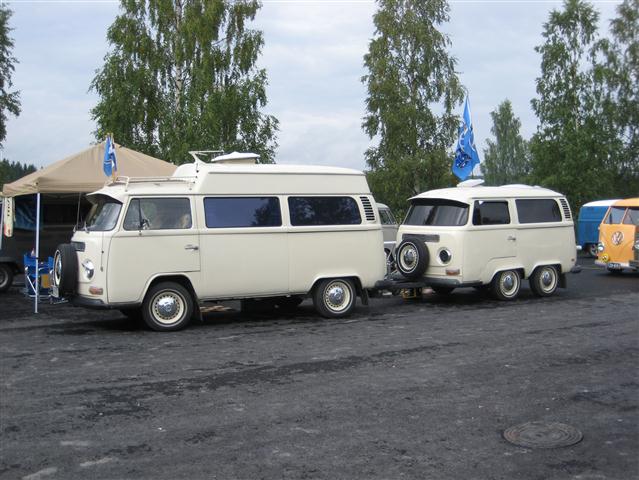

Joskus Vw K70:tä ulkoiluttaessani bongasin tällaisen Volkkari-fanin tölkki-kärry-yhdistelmän :)

eskere kirjoitti:Joskus Vw K70:tä ulkoiluttaessani bongasin tällaisen Volkkari-fanin tölkki-kärry-yhdistelmän :)
Eikös tuo T2 ole "pallokeula", T3 "tölkki" ja T1 "junakeula"? Velimies näistä joskus piti luentoa, kun käytin Syncrosta väärää nimitystä.
