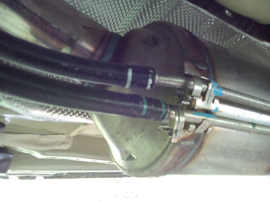

GEX remontti katalysaattorille kiinnostaa. Taisin jo aiemmissa viesteissä mainita, että urea-ruiskun liittimestä eteenpäin pakoputki oli jotenkin ihmeellisesti "reikiintynyt" tai hapertunut. Kuvittelin, että se oli pelkästään urean aikaansaannosta.

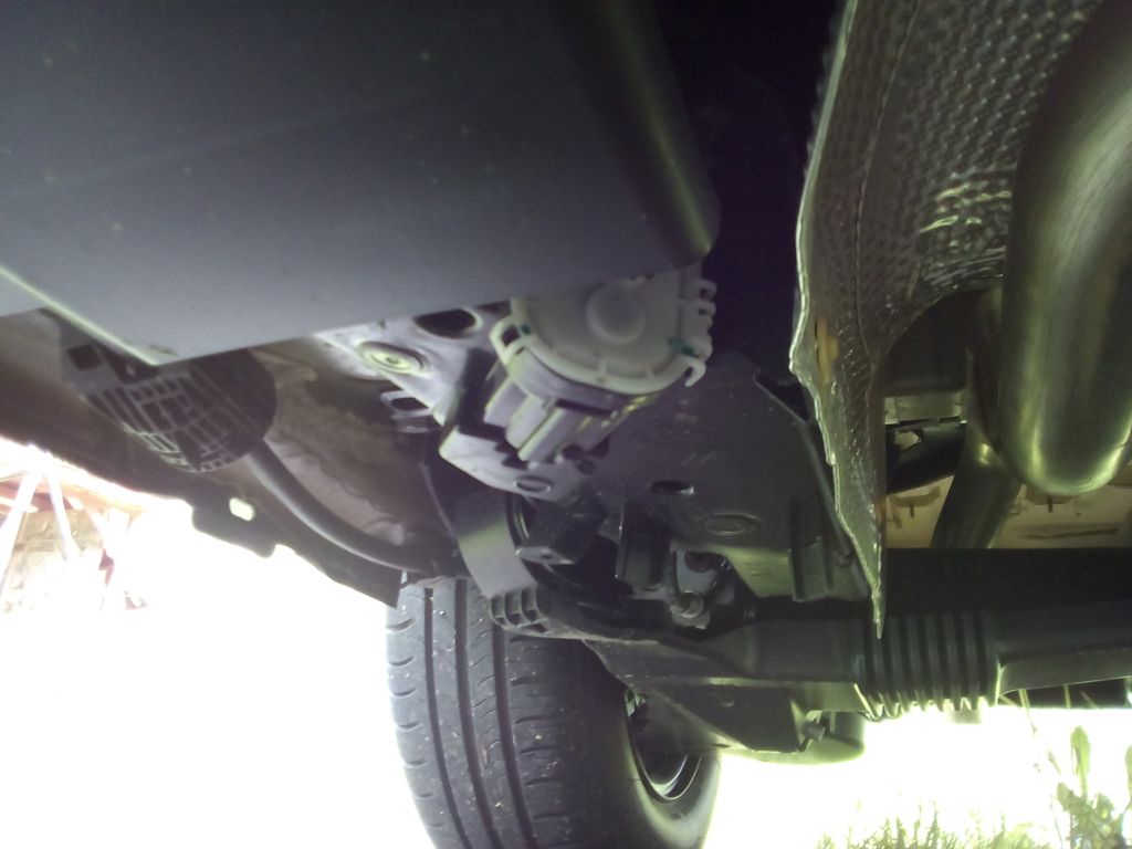

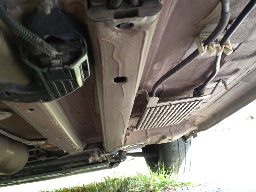

Laajennetaan keskustelua. Voi nämä vehkeet kusta muutakin kuin ureaa. Diesel jäähdytin saanut jo osumaa odotellaan koska alkaa vuotamaan. Innovatiivinen paikka jäähdyttimelle, mutta ei suomen oloissa. Toinen kuva on putkista kun auto oli ihan uusi, siis tehtaan jäljiltä.

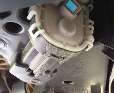

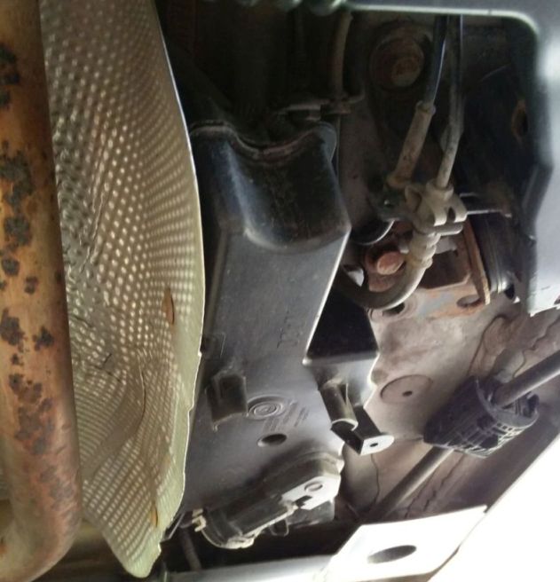

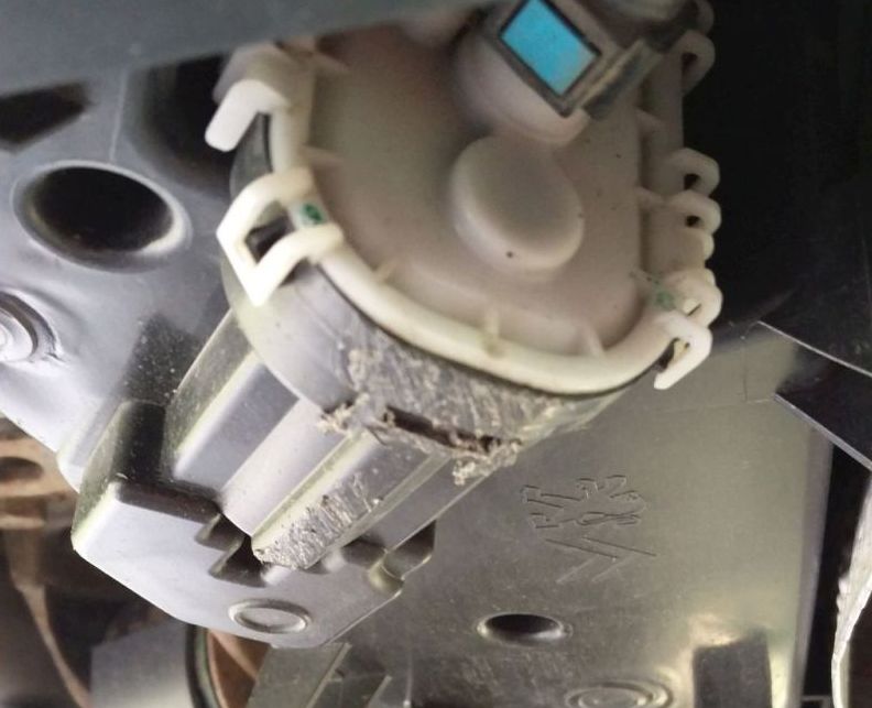

Sitten vielä Eolys kysymyksiä. Voi varmaan kusta tätäkin soosia. Ensin varmistus, että onhan tämä se Eolys tankki?
Pumppu ottanut jo turpaan. Ei vuoda vielä. Maalikko voisi tankin kiinikkeistä päätrllä, että tuohon kuuluisi jonkinlainen suojus. Sellaista ei siinä ole. Sattumalta löytyi kuva tankista (toinen kuva) kun auto oli uusi. Ei ole tässäkään kuvassa suojuksia. Pitäisikö tuossa olla jonkinlainen suojalevy?
