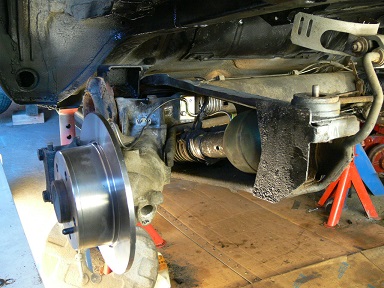

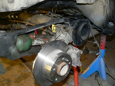

Ei niistä korvakkeista mitään lähikuvia ollut. Tuon kuskin puolen tein muistaaksen 80x80x3 profiiliputken pätkästä askartelemalla, hanttarin puoli orkkis.

Kiitos jpt, sainkin lähikuvan ja mitat noista korjailuista jo eräältä toiselta foorumilaiselta.
