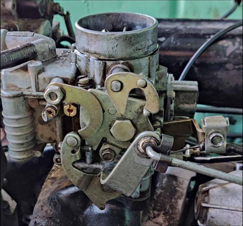

Teuski kirjoitti:Ei ole tuollainen. Esim tuo kuvassa ylhäällä oikealla oleva säätöruuvi puuttuu. Kaasutangon haara vivussa on lyhyempi. Mutta tuossa tarkoittamassasi paikassa olevasta ruuvista olen tyhjäkäyntiä säätänyt.
Eikä mulla ole myöskään tuo kuvan oikeassa alakulmassa olevaa säätöruuvi tuollainen kuin kuvassa. Joissain kuvissa tuossa näkyy vielä isompi sormiruuvi viistossa, vähän alempana ihan kaasarin laipassa.Mulla on ehkä samassa kohtaa kuin tuon kuvan ruuvi, mutta kaasarissa on valu jonka osoittaa suoraan taakse ja ruuvi on sen sisällä. Se on juuri se ruuvi, jonka säätämisestä kysyin.

Sihti oli puhdas. Kurkkuun putoaa pieni pisara kun kiihdytyspumppu pumppaa.

Yleensä on paljon selkeämpi ruikkaus, en löytänyt mitään tuota kaasaria koskevaa videota, jossa näkyisi, mutta yleinen vika joissain muissa Solexeissa on että jossain kanavassa on teräskuula (yksisuuntaisventtiilinä kohokammiosta vain pumpulle päin), joka on oksidoitunut/hartsiintunut jumiin. Ei välttämättä aukea edes ultraääniputsarilla (moottoripyörissä oli varsin yleistä ettei kerta putsi riittänyt mihinkään kun elvytti vanhoja pitkään seisseitä pyöriä)
Ainakin kohokammiosta pitäisi virrata pumpulle päin tavaraa, jos ei virtaa, voisi yrittää etsiä oikean kanavan/porauksen ja kokeilla vaikka ruiskulla, sillä saa painetta ja kaasariputsi/bräkleen tms spraylla myös voi kokeilla putsata, vaatinee kuitenkin irroituksen jos kuula on kärsinyt.
Tai voi olla toisinkin päin jumissa, jos kerran jonnekin puhaltamalla saa ruikkimaan, olisikohan puhallus kohokammioon päin ja tulee pieni ylipaine?

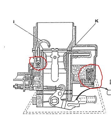

Tässä kaaviokuva kiihdytyspumpun venttileistä eli ympyröidyt paikat.

Kari Nieminen

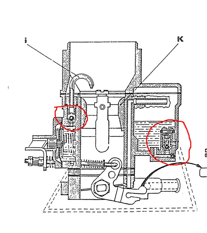

etuveto kirjoitti:Tässä kaaviokuva kiihdytyspumpun venttileistä eli ympyröidyt paikat.
Mutta mistä Solexista, minusta poikkileikkaus ei sovi Solex 34 PICS 6 muotoihin?
Mutta Solex 34 PICS 6:ssa menisi ilmeisesti vaakaan (kohokammiosta pumppuun) tuollainen harjanne, jossa voisi olla poraus, eli sen päästä löytynee toinen mahdollisuus ja toinen poraus menee kurkun suuntaan. (on siinä pumpun takana pystyssäkin tuollainen pyöreä ulkonema, mutta purettuna voi yrittää selkeämmin etsiä) Tuohon aikaa ohuita kanavia ei oikein saatu kuin suoraan tai voi kaksi suoraa yhdistyäkin kulmittain ilman että on läpi asti porattu.

etuveto
Viestit: 26
Liittynyt: 01.02.2009 20:44
Re: Uusi Dyanen omistaja ihmettelee
Viesti Kirjoittaja etuveto »
Eihän tuo kaaviokuva olekkaan sama koska on Korpivaaran opetus kuva, mutta periaate sama ja venttiilien sijainnit.
