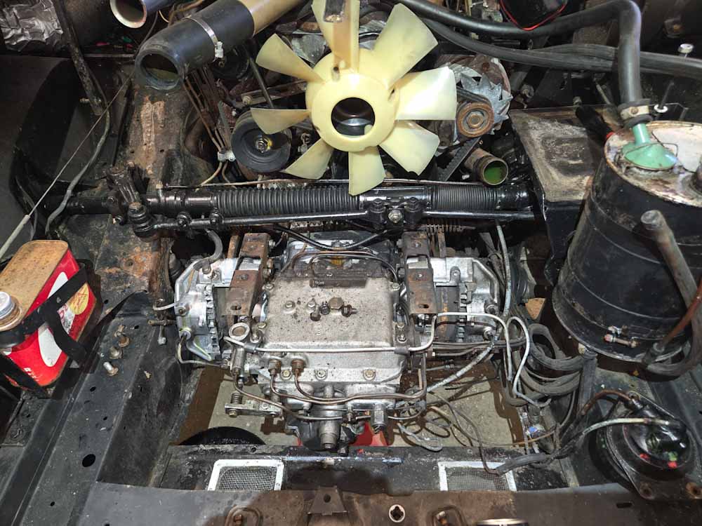

Melko nopeasti syypääksi paljastui tuulettimen siipi joka pääsi hakkaamaan vasemmasta reunastaan tuulitunneliin. Ihmettelin että mikä sen asemaa on nyt voinut ihan itsekseen vaihtaa talven aikana. Selitys olikin aivan luonnollinen, vesipumpun laakerointi oli antanut periksi niin että laturin hihnat vetivät pumpun akselia sivuun. Remmit irrotettuna akselilla olikin aivan huikea klappi, ihme että ylipäätänsä piti vielä jäähdytysnesteet sisällään. Ruosteisten vaarnojen ja korppuuntuneiden tiivisteiden kanssa aikani kamppailtua pumppu oli käsissä. Sehän tietty on jo prässäämällä tai kitkahitsaamalla kasattu kertakäyttöinen malli jossa liikkuvat osat ovat yhtä puuta. Vaikka olisi ollut purettavakin niin eipä näin pyhänä osia mistään olisi saanut.
Tässä vaiheessa kun viikon sisään oli DS:n kimpussa käytetty ainakin parin-kolmen kokonaisen työpäivän tunnit, alkoi olla selvää ettei huomiseen vappuparaatiin olisi tämän auton kanssa asiaa. Laitoin tallista valot pois, oven kiinni ja lähdin katsomaan minkä laatuisia ja -vahvuisia vappujuomia talosta löytyy.

Kirjoittelen nyt ennen kuin kokonaan unohtuu, että mitä vapun jälkeen saatiin aikaiseksi. Ei kovin paljon mutta jotain kuitenkin. Sitroselta löytyi uusi vesipumppu jonka asennus sujui kohtalaisen hyvin. Kasausvaiheessa sitten havaitsin, että hihnalinja ei ollut kohdallaan. Aivan suora se ei ollut aikaisemminkaan mutta nyt heittoa oli niin paljon ettei tohtinut enää kokeilla kuinka kauan hihnat olisivat kestäneet. Nokka-akselin päässä olevan pyörän etäisyyttä voi säätää shimmeillä ihan tehtaan manuaalienkin mukaan joten mikäpä siinä muukaan auttoi kuin ottaa kyseinen pyörä irti. Paha vain, että ohjausvaihde on tiellä! Sitten pääsikin jo irrottelemaan jäähdytintä, kuskin lokasuojaa, akkutelinettä ja mitähän kaikkea että sai raidetangot ja rattiakselin irti. Siinä sohlatessa murtui tehostimen painepuolen öljyputki laippaliitoksen vierestä.
Oikeastaan oli ihan hyvä että hammastanko tuli purettua irti. Se oli nimittäin aika pahasti jumissa selittäen tätä autoa koko omistusaikani vaivanneen, ajoittain hyvin tahmean ohjauksen. Varastossa oli ei enempää eikä vähempää kuin kolme d-mallin tehostettua tankoa jotka pesin ja kotvan hypistelyn jälkeen valkkasin parhaimman tuntuisen jatkoon. Kaikki irrallaan olevat osat luonnollisesti putsattiin ja maalattiin ja se siivapyörä saatiin viimeinkin korokelevyjen kera sopivalle paikalle. Laturia ja keskipakosäädintä joutui justeeraamaan vastaavasti. Työkaveri juotti hopealla tehostimen putken kasaan ja paketti saatiin nippuun. Jäähdytysjärjestelmä toimi odotetusti mutta suurin muutos tapahtui tosiaan ohjauksen saralla: Näinkö kevyen ja mukavan tuntuinen se D-mallin tehostettu ohjaus onkin! :) Jotain pientä säädön tarvetta tai kulumaa siellä ohjausvaihteessa tosin taitaa olla, sillä ratti tahtoo hiukan "haukata" tai nykäistä suoraan ajaessa keskiasennon jommalle kummalle puolelle. Vinkkejä asian korjaamiseksi otetaan vastaan!

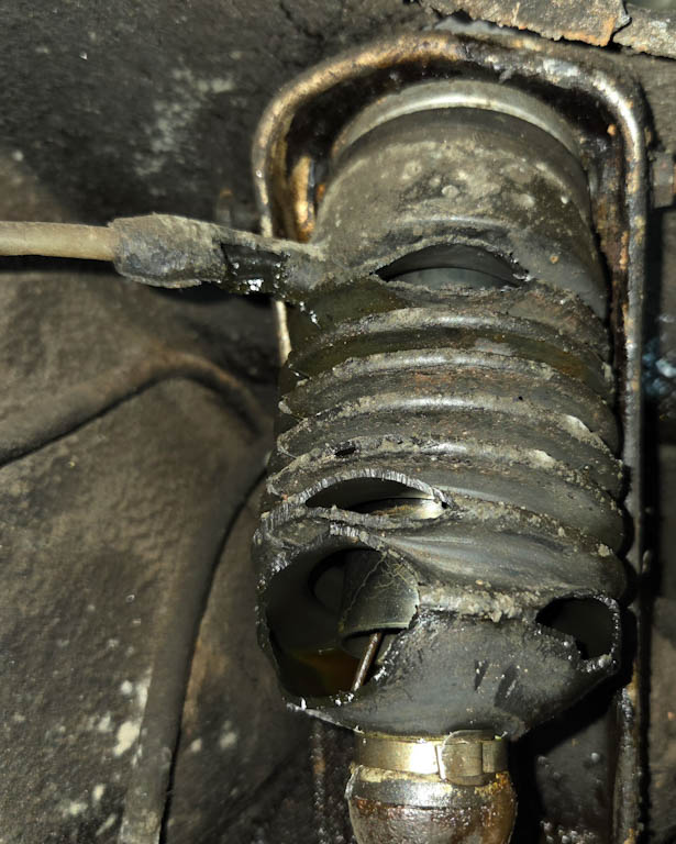

Hessu
Viestit: 1548
Liittynyt: 04.02.2009 20:31
Re: DS Pallas - pysyy ja paranoo
Viesti Kirjoittaja Hessu »
Oikean etupyörän öljyvuoto selvisi. Siimahäntäiset ystävämme joita täällä maaseudulla riittää, olivat herkutelleet kuivuneen biohydrauliöljyn jäänteillä joita tuossa jousisylinterin liepeillä on. Paha vain, etteivät olleet tyytyneet pelkästään öljyyn vaan on pitänyt palan painikkeeksi napsia kumia myös. Tämä homma onkin melkein päässyt unohtumaan kun takajousien kerääjäpussukoiden jyrsimisestä on jo niin kauan. Pitäisiköhän samalla kun tuon vaihtaa niin investoida näihin hienoihin Ligarex-siteisiin ja pihteihin?
