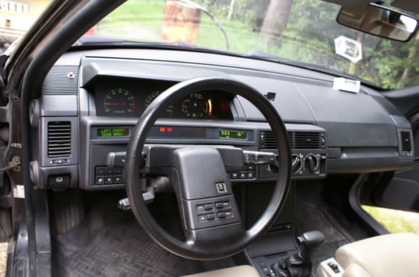

NoNiin, blaukkari kiinni MustaKuukassa, vielä pitäisi saada ratti-näppyläimet toimimaan, sain adapteripiuhan, joka on tarkoitettu Xanttiaan (-98) ja kun sitten löytyy ohje, jossa on tuommonen Xantun ratti-ohjaimen kytkentä selvitetty, meinaan rakentaa samat topiminnot XM:ään, siis 4 napin tilalle pitää leipoa 8 nappulaa... tilaa on, nyt tarvitsisi saada toinen XM:n 4-nappinen rattikake, jonka voisi muuttaa tuohon käyttöön, alkuperäisen meinaan kumminkin säilyttää vielä ehjänä 8-)
Joten olisiko jollakulla ylimääräisenä/joutilaana tuommoista -90 (89-94?) XM:n rattia/ratin keskustaa tai pelkästään sitä rasiaa jossa ne nappulat on? siitä voisin pullakahvit/teet/kaakaot tai mitä sovitaan, tarjota :geek:
kyseessä siis tämänmallinen ratti:

nyt on incartecin ratti-nappien adaptereita "poisto"myynnissä Erikoisvaruste.fi -nettikaupassa,
ittelleni hommasin tuolta XM Y3:een (4-nappinen ratti-kake) ja Blaukkarin väliin sovittimen, 3 nappia alkoi heti toimimaan (volume+ / - ja kanava haku ylös / CD:n kappale haku seuraava).
tällä mennään kunnes saan rakenneltua enemmän nappeja raatioon ;)
ja se linkki: http://www.erikoisvaruste.fi/product_catalog.php?c=35
laittoivat myyntiin PSA:n ratti-sovittimia, joiden valmistus on loppunut, eli ne, mitä varastossa löytyy...
joku varmaan tietää, mitkä noista pösön sovittimista käy mihinkäkin citikoihin?
