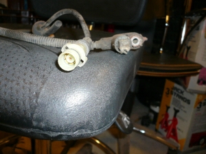

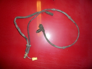

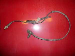

Tuollaiset löytyy, pitäisi olla peräisin 16V Beksistä, onkos noi takaa?
Yleismittari näyttää 1,065 ja 1,073 eli eikös ole silloin ehjiä, pituus piuhoineen koko tarkkaan metri.
Jeth
Viestit: 993
Liittynyt: 07.02.2009 10:38
Paikkakunta: Seinäjoki
Re: BX 16v keltsi
Viesti Kirjoittaja Jeth »
Anturit on tuota ohmi luokkaa, ja kuvissa on taka anturit :)

Kuvissa minun mielestäni kyllä etuanturit, kun jarrupalojen kulumispiuhoja seassa. Tosin silti ostamisen arvoiset.. ;)
Pete H
Viestit: 923
Liittynyt: 01.02.2009 13:38
Paikkakunta: Etelä-Savo
Re: BX 16v keltsi
Viesti Kirjoittaja Pete H »
No ni, nyt sitten alkaa keskustelu siitä, kummat nuo on, hö.
Jeth
Viestit: 993
Re: BX 16v keltsi
Saattaas muuten ollakkin, nyt kun vähemmän kännissä kuvaa katsoo :P
