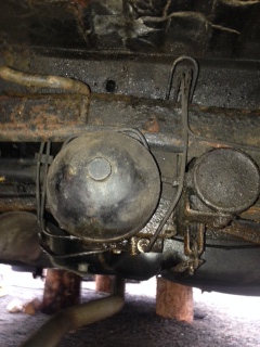

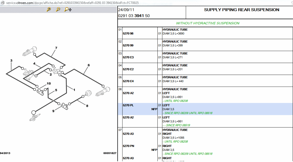

Putki on nyt siis irti sinne etuapurungon tienoille asti. Siellä vaan tuli tällaiselle pihalla selällään yksinpuurtajalle pieni ongelma eteen kun ei oikein näe minne se putki siitä sukeltaa,,, Varmaankin sitä rintapeltiä pitkin ylös mutta mitä kautta ja minne. Koska auto siis alkoi pienellä viiveellä käynnistämisen jälkeen kusta solkenaan nestettä ulos (jarrua ei siis painettu), niin kyseessä on Mätänetin katalogista luntattuna tämä putki eli sen perusteella siis menee etuvaraajaan. Viikonvaihteessa katsotaan eteenpäin kun saan apupojan paikalle toiseksi silmäpariksi.
23-2761 Hydrauliputki takajakaja->etuvaraaja (369cm)
Siellä taka-apurungon päällä näytti naapuriputkikin muovikiinnikkeiden kohdilta olevan siinä kunnossa että lienee viisainta vaihtaa samalla. Kaikki en ala uusia, koska ei tuota autoa pitkäaikaiseksi kaveriksi alun alkaenkaan hommattu ja kyllä tässä näiden vastoinkäymisten aikana julkisuudessa lanseerattu "rakastu ranskalaiseen"-kampanja on kohdallani langennut hyvinkin kiviseen maaperään
Mutta takaisin siis tähän vehnäjauhoista valmistettuun patonkiin,,,

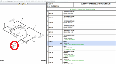

Löytyikin tuolta pari vuotta vanhasta threadistä vastaus tähän. Service-citron.comista löytyi sama kuva kuin tuonne aiemminkin oli linkitetty. Tuo multa läpeensä mädäntynyt putki on tuossa katalogissa 01 eli pituutensa puolestakin pitää yhtä tuon ihmetavaratalo Motonetin listojen kanssa.
Siis tässä
Siis tässä

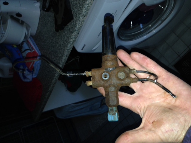

Kun te näitä olette rassanneet enemmän kuin minä, niin mikäs tuon ympyröidyn osan virallinen nimi lienee ? Jakojotain ?
Joku painevalon anturikin tuon päässä nököttää ja neljä paineputkea ja yksi paluuputki on kiinni.
Oli niin pirullisessa paikassa (kuinkas muuten) että katkoin paineputket kun ei niitä junttureita olis ollut mitään mahdollisuutta herätellä liikkeelle kun käsiksi ei pääse ylä- eikä ala- eikä mitään kautta
Eli tässä vielä tuo rumia jupisten irtitaisteltu helvetinhaara lopultakin käsissä.

Varmuusventtiili.
Re: Xantiasta LHM:t pihalle
Eli ? Estääkö patonkia tiukan paikan tullen poksahtamastajaakkovaakko kirjoitti:Varmuusventtiili.

Jaahas, tuo Omenalla tien päältä laittamani linkki kusee, piti olla vähän pidempi eli tämäpuuparta kirjoitti:http://www.frenchcarforum.co.uk/forum/v ... php?f=3&t=
http://www.frenchcarforum.co.uk/forum/v ... =3&t=43141" onclick="window.open(this.href);return false;
Tämäntyyppinen halkileikattuna siis,,,
