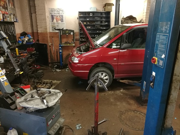

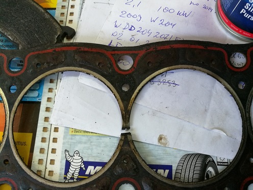

Meinasi Peukotista tulla loppu. Vainaa. Mennäänpä tähän synkänmakeaan autoseikkailuun kaukana idässsä;
Ajeltiin koko perheen voimalla EU:n itäisimpiin kolkkiin kuuluvaan Väinänlinnaan. Tällä meidän punaisella 806:lla, SevelNord:in ajattomalla taidonnäytteellä. Matka taittui varsin joutuisasti, oltiinhan aluksi samalla reitillä kohti Pohjois-Ranskan Valenciennea, mistä tämä perheen iso punainen peltimaskotti oli liki kaksikymmentä vuotta sitten tuotu Suomeen, kahdentoista muun kohtalontoverinsa kera.
Kun nokka käännettiin pois Europpatieltä kohti itää, alkoi auto vastustaa matkantekoa, se huomasi, ettei päästäkään takaisin syntymäsijoille kertomaan talvesta, viinabensasta ja katsastajien hakuista. Kuin tulppa olisi pois pelistä, mutta että kaksi tulppaa, vain tyhjäkäynnillä ... auto käynnistyy hyvin, käy laukkaavaa tyhjäkäyntiä, nytkö tämä riemu loppuisi tähän? Ei siinä liki tuhannnen kilometrin päässä kotoa ole montaakaan vaihtoehtoa tarjolla. Kysytäänpä tuosta vastapäätä...."Viegla Auto Serviss / Riepu Remonts" ....
Ei auttanut tulpanvaihto. Kansipahvin vaihto auttoi. Sain nimittäin puhutuksi itselleni nosturipaikan autokorjaamon perimmäisestä nurkasta, jossa alkaisi kohta rengasrumba. Eikun K-Rautaan ja pari työkalusarjaa ja hanskoja ostamaan. Ystävällinen omistaja käski purkamaan kannen irti, jotta nähtäisiin mikä on tilanne. Hän tilasi "kaikki osat, mitkä saadaan huomiseksi" - kansipahvin, pakoputken kiinnikkeet, venttiilikopan tiivisteen ja hammashihnan. Illalla perheen kanssa paikallisen elokuvan ensi-iltaan ja syömään. Jeremiaadi jatkuisi huomenna aamukasilta.
Kaveri oli vienyt aamulla kannen plaanattavaksi ennen kuin pääsin paikalle jatkamaan hommia. Toinen päivä meni aika mielenkiintoisesti, minä olin kuin osa asentajaporukkaa, syötiin aamiaiseksi puuroa firman kanttiinissa, myöhemmin iltapäivällä perunamuusia ja melkoisia jauhelihajötkäleitä, päälle omenapiirakkaa, murukahvia ja kipinkapin portaat alas takaisin pajalle. Aina välillä äijät huikkasivat avustamaan konepellin nostossa tai pitämään tukivartta paikallaan, joskus herra "Benzina motors guru" kävi tsekkaamassa, miten minun homma etenee. Välillä käskettiin tauolle, oli kuulemma uusi satsi piirakkaa leivottuna.
Minulta veloitettiin osat, öljyt ja plaanaus, sekä 6 työtunnin hinta - sen verran kuulemma nosturipaikka olisi keskimäärin tuonut rahaa firmalle - toiset kuusi tuntia oli minun palkkani. Yritin jättää ostamani työkalut kavereille kiitokseksi, ei käynyt, kuulemma tartten ne itse. Heidän neuvo oli; "Älä aja 98:lla, varsinkaan täkäläisellä, ei ole ensimmäinen tapaus."

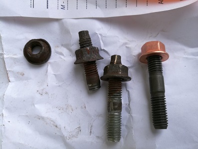

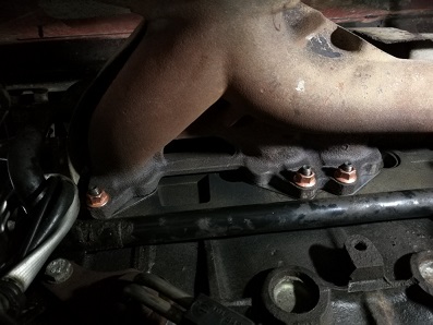

Voi kiesus! Pakosarjan vaarnoja ja muttereita on nyt äpöstelty neljä rupeamaa. Kone autossa kiinni. Sain kaikki vanhat vaarnat kierretyksi ulos, mutterit nimittäin eivät auennet, vaan vaarnapultit tuli nätisti kiertämällä, paitsi yksi. Se katkesi. Ja syvälle. Pyydettiin paikalle asiantuntija kiertämään sen ulos porakone-torxavain-poppakonstilla.
Kun ei ollut muuta, kuin vanhat pultit ja Rellun hengettömät kuparoidut mutterit, heitin ne kiinni. Peukotin maahantuojalla ei ollut kuin yksi mutteri Suomessa. Aikani nettiä selaituani, löytyi Mersun vaarnat Bosal:in ja FeBi:n luetteloista. Näytti melko samanlaisilta ja eikun Viialaan mersukeitaan portille kyselemään apua. Jees ja päivää! Siellä oli kokonainen laatikollinen juurikin samoja kuparoituja, soikeaksi painettuja muttereita ja pussillinen vaarnoja johonkin 12-sylinteriseen ihmiskunnan loppuajaksi!
Viisi kahdeksasta vaarnasta ja mutterista vaihdettu. Huomenna, jos Peukottien ferriitinkiiltoinen henki suo, vaihtuu ne kolme viimeistä. Tätä se mun uneni tiesi; yksi rellumutteri oli enää sormitiukalla reilun kymmen kilometrin ajon jälkeen. Notta ystävät ja toverit, rakas PSA-patonkikansanrintama, tämä on äpöstelyjen äpöstely, ans' katto, kui äijä' käy!

Muutama foto, mistä selviää yleisvaraosien tuotenumerot. Huomatkaa, kuinka vanha mutterin laippa on syöpynyt eikä kiristä enää pakosarjaa. Ranskalaisen muotoilun yksityiskohtia ei voi kuin ihailla.
- Liitteet
- exh3.jpg (42.28 KiB) Katsottu 62541 kertaa
- exh2.jpg (40.12 KiB) Katsottu 62541 kertaa
- EXH1.jpg (35.55 KiB) Katsottu 62541 kertaa
