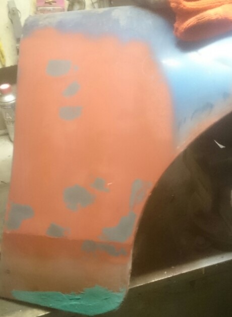

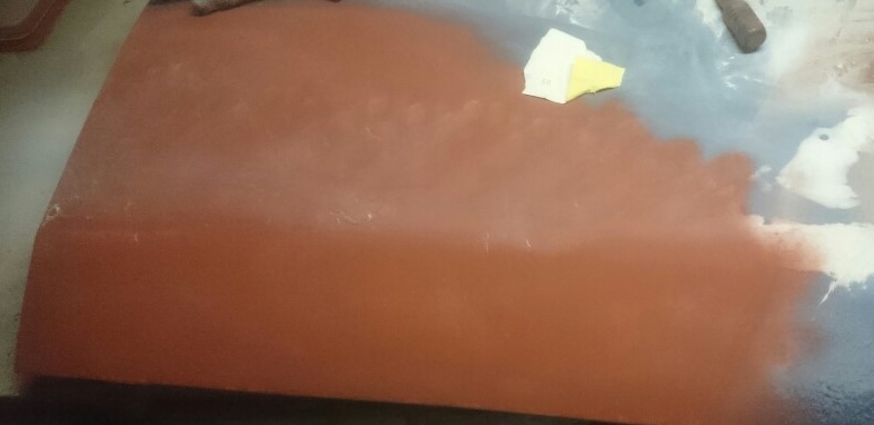

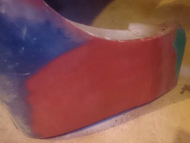

tuossa nyt oikeasta takaovesta ja takalokareista jonkinmoista kuvatusta

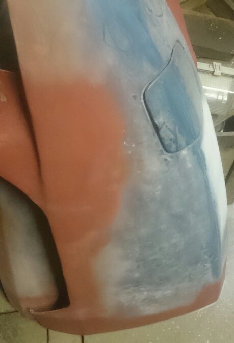

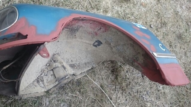

ja tuossa oikeasta etuloksusta johon vaihdoin alapään kuvissa kylläkin jo alettu kittaamaan

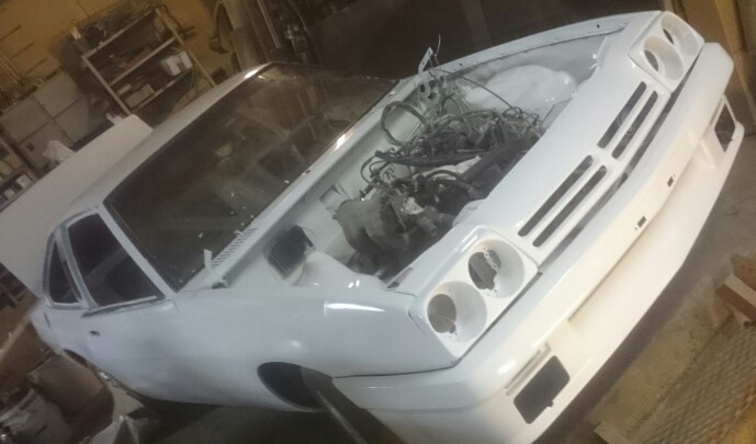

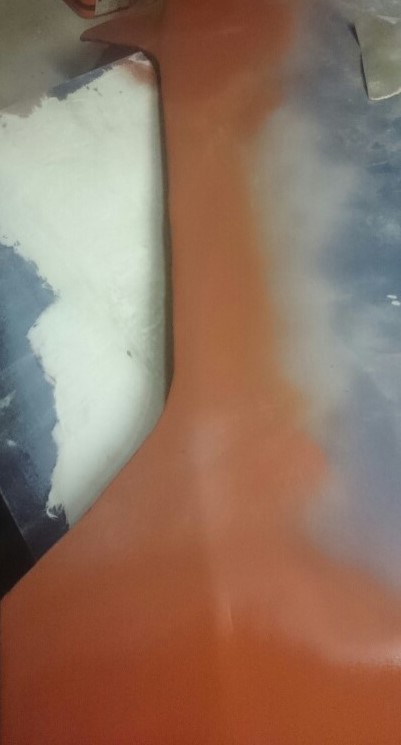

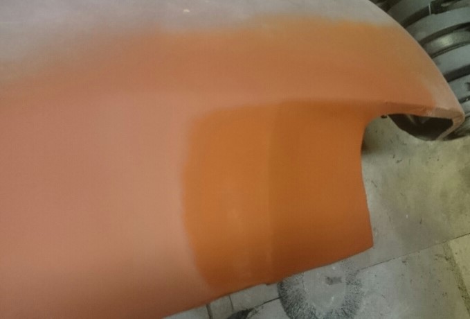

ja tuossa maalaus jälkeäni, kuvahan ei nyt kauheita kerro mutta sen verran hyvin onnistu että kyllä ruiskin ds:n väriin jossain välissä keväällä mutta koitetaan nyt ensin saada pohjat loppuun ja pohja maaliin. :D

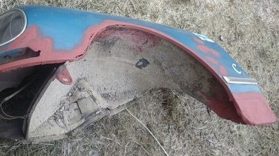

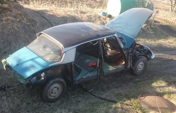

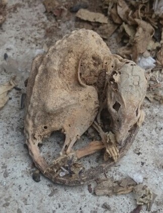

aika järjestyksessä kuvat ei nyt mennyt mutta tuossa näkee minkälaisen pätkän kaarta joutu uusimaan muuten tämä lokari oli mielestäni hyvä.
toisessa kuvassa löysin kauan kadoksissa olleen lemmikki rotan ilmaputkesta :mrgreen:

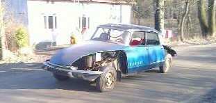

niin ja onhan tällä ajeltu huhtikuussa

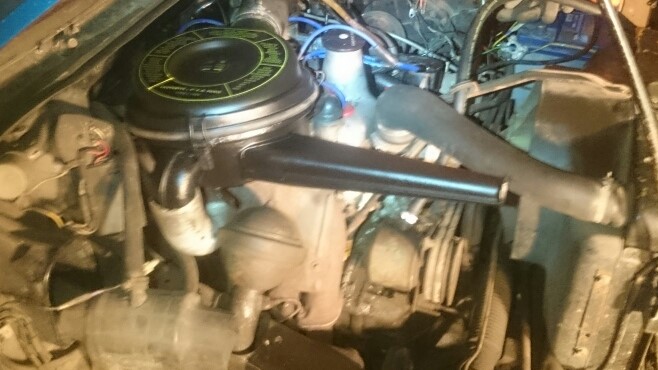

nostaan rupesi kun vaihdoin imuputken ja 2 linjaa kettumaisestapaikasta, oli aikamoinen ylläri kun rupesin kaasutinta säätämään ja annoin jenkaa ja auto rupesikan nousemaan :mrgreen: JESSSS!!!!!!!

tuon verran sain kesän aikana aikaiseksi että entrasin ilmansuodatin kopan

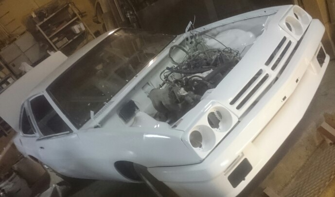

Siitä se etenee, hyvä homma! Ja hyvän näkönen Manta, näkyy onnistuvan maalaus. Ite käytin pellit kotikylän amiksella maalattavana ja takaovet pitäs vetästä uusiksi. Ehkä talven aikaan, jos muilta kiireiltä ehtii. Tsemppiä projektiin!

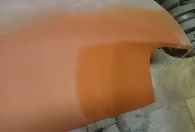

Mikä on tuon oikean puoleisen takalokasuojan "fender skirt" pyöräaukon
tarina? Niitähän on avo ds-mallissa, josta takalokasuojaa ei saa irti, mutta miksi tässä?
betaromeo
Viestit: 2196
Liittynyt: 29.12.2010 20:17
Re: Citroen DS 21 Super, 1974
Viesti Kirjoittaja betaromeo »
Mikave kirjoitti:Mikä on tuon oikean puoleisen takalokasuojan "fender skirt" pyöräaukon
Muistaakseni Recara/P Pirttiniemi veisteli aikanaan joihinkin tuollaiset "fender skirtit" ja toinen mitä muistan, oli ainakin isäni DS:issä "vinosilmä" lyhtyjen alle tehty vastaavat reijät hiekkapeltiin, sinne upotettu Cibiet ja niiden päälle vastaavat pleksit.

Ei osaa edelliseen mitään varmaa sanoa mutta saa ja pitää kertoa jos joku tietää!
Pikkuhiljaa on pohjatyöt edennyt. Ongelmia ollut lämpötilan kanssa joten ei ole päässyt vielä osaa luukuista ja korista maalaan pohjiin. Ja tuossa hallissa missä mantan maalasin ei pysty tekemään mitään kun tuttavan jontikka tai mikä olikaan on siellä levällään.

Edellisiin kommenteihin liittyen. Kyllä rupesi naurattaan kun huomasin että eihän tässä toisessa takalokarissa ole tuota suoraa osuutta pyörän kohdalla. Ja näitä lokareita kun pyöri 4 samaan aikaan ja kahta on työstetty eikä mitään eroa ole huomaanut :mrgreen:
