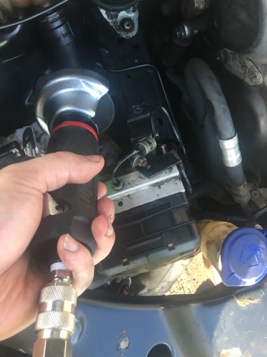

Tekisi mieli kirota, mutta ei ilkiä. Kehitin laiskuuttani sekvenssin jolla pystyy jousitus yläasennossa vaihtamaan bhi:n eli hydrauliikkaecun siten ettei hydrauliikkaosaan ja paineputkiin tarvi koskea. Onhan siinä paljon ahdasta sorkkimista vasemmasta rengasholvista muovin alle ja säiliön nesteen kanssa lotraamista, säiliö pitää toki irrottaa siitä ecun päältä pois.
No eihän siinä mitään. Kaikki meni hyvin ecu viimeiseen kiinnitysruuviin asti, jossa ilmeisesti huolimattomuuttani nyökäytin kerran mutterin torx- kantaa. Ne mutterithan ovat pahassa paikassa siellä hydrauliikkapumpun metallilevyn alla, mutta kun on irrottanut ne pumpun kiinnikkeet niin pyöräkotelosta kuin konetilasta, sitä pääsee vääntelemään aika vapaasti niin että ne paineputket ovat edelleen kiinni. Joka tapauksessa mutterin kanta pyöristyi sen verran ettei auennut, ja se on niin ohut ettei toivoakaan saada knipexeillä kiinni.
Mitäs nyt? Eihän siinä auttanut kuin laittaa paineilmarälläkkä laulamaan. Rumat tulokset mutta irtosi se lopuksi.

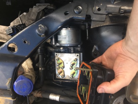

Nyt on C6 nipussa vanhemman C5:n bhi:llä ja hydesäiliöllä. Ensimmäinen lenkki pompsautti jarrutuksessa hetkeksi suspension faultin päälle,kahden sekunnin päästä pois. Css:n ja vanhemman bhi:n yhteensopivuusongelma?
Lisäksi näyttää ettei bhi usko auton nousseen yläasentoon, vaikka se jo siellä on. Vaikka jousituksen korkeudet säädetäänkiin c6:ssa css:n kautta, pitääköhän ne sitten kuitenkin säätää uudestaan kun bhi on vaihdettu. Huoh.
Positiivisena seikkana mainittakoon, että ajolenkillä jousitus oli kyllä täysin pehmeä ja auto toimi muutenkin ihmeen hyvin 4kk seisomisen jälkeen. Koputetaan puuta...

Eipä sitä myynti-ilmoituksessa mainittu, tilasin moottorin numeron perusteella kun alunperin oli tarkoituksena vaihtaa vain pumppun moottori. Ecun muovikuoressa on täsmälleen sama varaosanumero molemmissa, mutta kun c6:n ecussa solenoidin kelat ovat messingin väriset, varaosassa ne ovat harmaat.
Supplier on diagboxissa molemmissa 6 ja system 61, mutta equipment number molemmissa tietysti eri. Global test ei tunnista bhi:tä mutta sinne sisään mennessä tunnistuu ja kaikki testit jne toimivat. Sw versio 48 varaosassa ja c6:n osassa 66.
Nyt tosin huomasin db:ssä että css valittaa oikea etupyöräanturia. Katselin käppyrää ja siellä on kontaktivika tai anturi katkonaisesti rikki. Voi olla että se pamautti tuon suspension faultin päälle joitain kertoja.

Kyllä ne css:stä taisivat tulla ne suspension fault-viestit; roplasin oikean etupyörän korkeusanturin liittimet auki ja rasvailin anturin linkit ja putsailin liittimiä. Tuntuu että lähti toimimaan paremmin, eikä vikakoodeja enää tule.
Ei ihan vielä uskalla todeta että vanhemman c5:n bhi on täysin yhteensopiva db-konfiguroinnin jälkeen c6:seen mutta siltä alustavasti näyttää.
