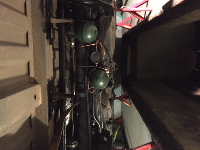

Putket keulille kytketty ja eikun takakelkka paikoilleen.
Pitää vielä tutkia miten tässä tehdään järjestelmä paineettomaksi että saa vaihdettua keulan pallot. Takaa tuli lehmät naamalle kun kuvittelin että säätövipu alas ja paineeton. Siitä keskipallon ilmausruuvistahan takaa olis lähtenyt paineet. Onkohan keulassa sama systeemi? Vielä ei pääse näkemään niin keulaan....

^Kiitos vajoamiseneston, moottori pitää olla käynnissä että hydrauliikassa on paineita että saa vajoamisenestoventtiilit avattua. Vaan eiköhän sieltä ilmausruuvistakin paineet pitäisi pois saada, ainakin kuvasta päätellen..?
Re: Xantia V6 break -00 H2
Ja taitaa olla vielä niin ettei tyhjene jos auto pukeilla?
Eipä tullut dokumentoitua muovisia paluuputkia.... muuten selkeähkö mutta olikohan niin että kirkas putki jousisylinterille etummaiseksi ja siitä paluu konehuoneeseen. Musta putki jousisylinterille taakse eli lähemmäs palloa mutta mihinkäs nämä menee? Vain kaksi muoviputkea keulaan ja toinen menee keskipallolle?

Mustat niitä palkeen huohotusputkia ja päät menee yleensä sinne kelkan kapean kotelon sisään siitä keskeltä. Joissakin menee molemmat ristiin sisälle, joissakin T-haaran kautta jolloin kotelon sisään menee vain yksi pää. Musta on oikeassa reijässä kun puhallat siihen ja palje pullistuu.
Paluita eteen solenoidilta kumiletkulla, johon tulee musta muoviputki edestä ja sylinterien vuotoputket ja korkeussäätimeltä, jotka yhdistyvät haarakappaleiden kautta ja kolmiharaan toinen musta.
Kiitos Wesa! Väärinpäinhän ne oli... mutta ymmärrys kasvoi sun kuvauksesta. Kovat putketkin meni sekaisin, mutta vähän purkua ja tarkistus niin löytyi oikea järjestys. Helpompi nyt kuin järjestelmä paineistettuna vaihdella noita.... ekaa kertaa tätä laatua tekemässä niin saa skarpata tosissaan

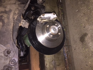

Jarrusatulat käännetty ja YE:sta piirikorttisuoja spray kynkän ja satulan välissä. Joku oli kuulemma ostanut samaa tuotetta laskuvarjon pinnoitukseen

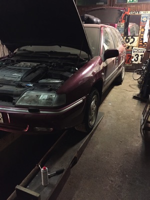

Xanttu tassuillaan vihdoin. Öljyt ja keulan pallot vaihdettu. Paineettomaks meni muuten paitsi keulan varaajapallo, eli lhm:t naamalle....
Apulaitehihna ja kiristysjousi vaihdettu, silti pientä kiljahtelua? Joku ei ole linjassa? Kitkaspray auttoi heti, mutta... no parani huomattavasti kuitenkin.
Paikallaan painellessa alusta muuttui 150%. Pallot Virttaan reseptillä.

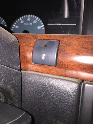

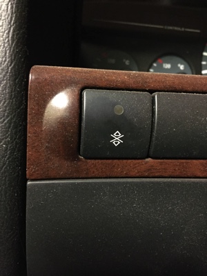

Mitä mahtaa olla nappulat ratin molemmin puolin? Sportti nappi kaiketi toinen? Google ei tunnu auttavan...

Tuo missä vieteri nuolten välissä on se sportti ja missä ruksi, sillä estetään mukuloiden takalasien säätely.
