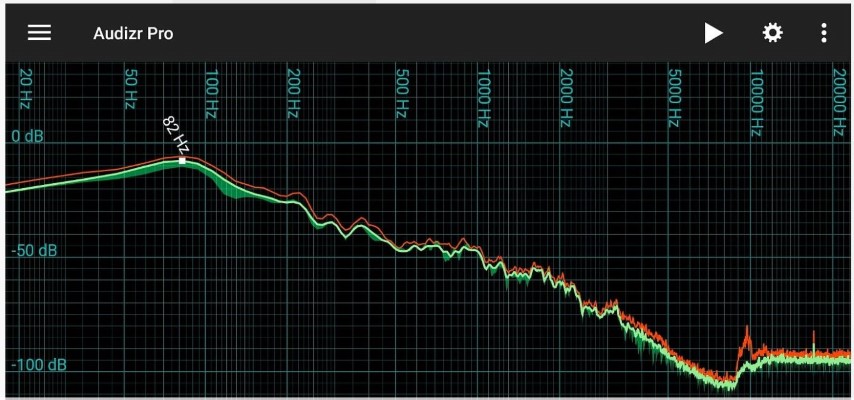

Olen käyttänyt Auditzr pro ta. Kotimainen eikä vaadi liikoja.
Re: C5 X7 (C6?) rengasmelun juurisyy
Pitänee mitata tuolla ohjelmalla, sama tie, sama nopeus ja kallistuksen vakaaja päällä/pois pelistä.

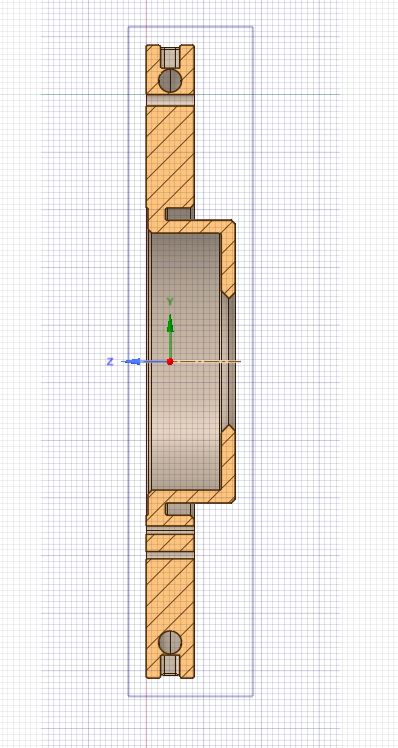

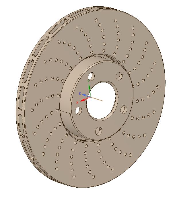

Laskin jäähdytetyn levyn ominaistaajuuden ja sain 799 Hz. Sitten otin 2,5 mm siivut pois molemmin puolin, jolla kuvasin kuluneisuutta. Nyt sain taajuudeksi 759 Hz. Vaivainen 5% pudotus taajuudessa.
Tässä mun laskennassa jarrulevy oli koko otsapinnalta, mikä on napaa vasten, jäykästi kiinni. Todellisuudessa kiinnitys aavistuksen löysempi. Hommaa sekoittaa myös jarrupalojen kosketus. Korvakin sen kertoo, että taajuudet on korkeampia, ainakin nyt mitä naapurin Volvon vinkunaa kuulen päivittäin. Laskennalla saa kuitenkin kuvan muutoksesta uusi vs. kulunut jarrulevy.

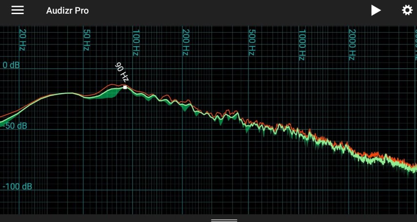

Oi, miten laskit tuon? Audizr.pro ohjelmaan investoitu 1.19 euroa. Kuvan kaappauksella ajonopeus 80 km/h karkea asfaltti mittauksia tulossa. Oma auto ja C5 Aircross. Saas kuulla.Aapeli kirjoitti:Laskin jäähdytetyn levyn ominaistaajuuden ja sain 799 Hz. Sitten otin 2,5 mm siivut pois molemmin puolin, jolla kuvasin kuluneisuutta. Nyt sain taajuudeksi 759 Hz. Vaivainen 5% pudotus taajuudessa.

Töissä lasken lujuuksia, värinöitä ja pärinöitä. Salaa laskin sitten tämmöisen.
Muakin kiinnostaisi appi, jolla sais mitattua ääniä. Omenaan ei näy olevan tuota saatavilla
Minä olen tuommoisella mittaillut, milloin mitäkin...

Ok, noi alimmat moodit varmaankin tuon limpun erimuotoisia keinumisia tuon "löysän" väliosan joustaessa joihinkin khz asti jossa alkaa tulemaan levyn aaltoilua eri vekkimäärillä. Näihin vaikuttaa levyn limppuosan jäykkyyden lasku enemmän kuin noihin alempiin moodeihin joissa limpun itsensä muodonmuutokset pienempiä. Oliko kimmokerroin valuteräksen mukaan?Aapeli kirjoitti:Laskin jäähdytetyn levyn ominaistaajuuden ja sain 799 Hz. Sitten otin 2,5 mm siivut pois molemmin puolin, jolla kuvasin kuluneisuutta. Nyt sain taajuudeksi 759 Hz. Vaivainen 5% pudotus taajuudessa.

Kyllä, alin muoto on sellainen, missä levy keinuu keskikohdan ympäri. Muodot, jossa levy alkaa menemään vekille, on:
1185 Hz (1075 Hz)
2366 Hz (2049 Hz)
3911 Hz (3369 Hz)
Vääntövärähtelytaajuus 1789 Hz (2023 Hz)
Suluissa arvot kuluneelle levylle.
Kimmokertoimeksi arvasin 170 GPa ja tiheydeksi 7200 kg/m3
