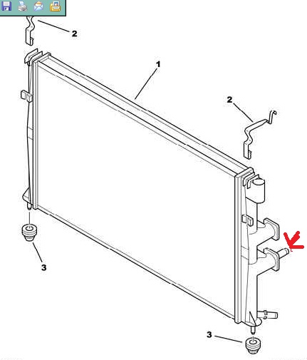

Siis ihan oikeesti, just ku mä olin siinä uskossa että tää V6 olis se jolla vois ajaa talven läpi. Niin todentotta sitten kasahti jäähdytin ja kaikki nesteet pihalle. Miten jäähdytin tulee tässä V6:sessa parhaiten pois paikaltaan, vaikuttaa tutun tuntuisesti ahtaalta kuten aina. Sitten tarttee vielä löytää jostain se uusi jäähdytin tähän.
Akseli
Viestit: 770
Liittynyt: 25.12.2017 18:22
Re: Xantia V6 Berline 1999
Viesti Kirjoittaja Akseli »
xs2jammu kirjoitti:Siis ihan oikeesti, just ku mä olin siinä uskossa että tää V6 olis se jolla vois ajaa talven läpi. Niin todentotta sitten kasahti jäähdytin ja kaikki nesteet pihalle. Miten jäähdytin tulee tässä V6:sessa parhaiten pois paikaltaan, vaikuttaa tutun tuntuisesti ahtaalta kuten aina. Sitten tarttee vielä löytää jostain se uusi jäähdytin tähän.
viewtopic.php?f=9&t=27966&p=255578&hili ... ri#p255578" onclick="window.open(this.href);return false;

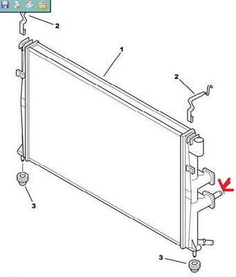

Akseli kirjoitti:
No täytyypä tutkasta uudelleen, usko vaan loppui kun oikeesti oli aika helkutin ahdasta.

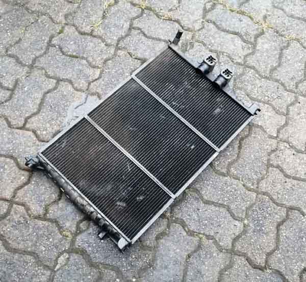

Nyt on pakko sanoa että haluun nähdä sen joka ottaa ton jäähdyttäjän pois ilman että purkaa keulaa. Miten päästä ohittamaan metallinen hydeputki siitä akun vierestä, ei mahdu millään jäähdytin siitä kohtaa ja varsinkaan vesiletkuliitäntä.
INikki
Viestit: 381
Liittynyt: 02.02.2009 01:59
Viesti Kirjoittaja INikki »
Onko sulla alavesiletkun liitännässä sellaista ylimääräistä liitäntää? Jos on niin sitten voi tehdä tiukkaa, mutta sen voi leikata pois koska uudessa ei sitä todennäköisesti ole. Muistaakseni joutui hydeputken kiinnityksiä irroittamaan että sai sen siirtymään pois tieltä.
xs2jammu
Liittynyt: 13.10.2009 14:12
Viesti Kirjoittaja xs2jammu »

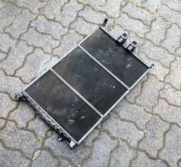

Usko itseesi, usko Pentti ja usko mitä muut sanovat. Juhuu, se on poissa paikoiltaan ja välistä otettuna. Jännittää kyllä miten sen uuden saa sinne kolhimatta sitä, täytyy yrittäää suojata vaikka pahvilla kennoja vähän.
Ralle
Liittynyt: 27.02.2009 09:29
Viesti Kirjoittaja Ralle »
Tuleehan se 406:ssakin sieltä välistä ja sain takaisinkin aikoinaan.
Huikko
Liittynyt: 01.04.2009 18:04
Viesti Kirjoittaja Huikko »
xs2jammu kirjoitti:Usko itseesi, usko Pentti ja usko mitä muut sanovat. Juhuu, se on poissa paikoiltaan ja välistä otettuna. Jännittää kyllä miten sen uuden saa sinne kolhimatta sitä, täytyy yrittäää suojata vaikka pahvilla kennoja vähän.
Olen käyttänyt etolasta saatavaa määrämittaan leikattavaa muovista kirjoitusalustan tyyppistä noin 0,5mm vanhaa kovaa muovia suojana. Ei vie juurikaan tilaa ja kestää sitkeänä yllättävän kovia iskuja.

Huikko kirjoitti:
Hyvä vinkki, kiitos :)
