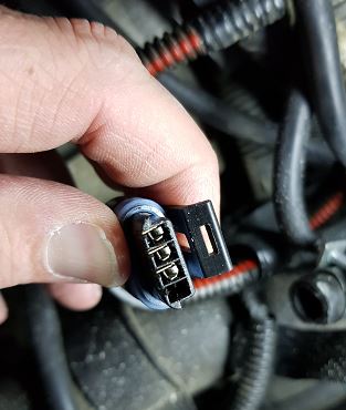

Onko siinä edes neljää johtoa? Jos et saa pinniä esiin niin liitin vaihtoon.
laakeri
Liittynyt: 01.02.2009 22:09
Re: Ecun vaihto Xantia
Viesti Kirjoittaja laakeri »
Putkimies22 kirjoitti:Vai onko tuohon joku helpompi patentti ettei tarvita ruveta johtoja kolvailemaan?
Älä nyt mitään kolvaile ainakaan. Ota jostain varaosavehkeestä ehjä liitin ja yhdistä se johtosarjaan puriste-/kutistejatkoilla.
Teuski kirjoitti:Onko siinä edes neljää johtoa? Jos et saa pinniä esiin niin liitin vaihtoon.
Kyllä siinä neljä pitäisi olla.
Putkimies22
Liittynyt: 01.02.2009 21:13
Piuhat korjattu. Nyt tyhjäkäynti puuttuu kylmänä ja autoa joutuu "pitämään käynnssä" muutaman minuutin. Lämmettyään käynti on kohtuu tasaista, ryntäily on jäänyt pois ja vehkeellä voi ajaa. Ikäänkuin ryyppyä ei olisi? :?: Kun pysähdyin vartiksi kauppaan piti autoa taas hetken lämmitellä ennenkuin pysyi käynnissä. Vartissa kone ei jäähdy joten ryypyn tarvetta ei silloin olisi pitänyt olla.
Nyt kun johto on ehjätty visi tietty taas kokeilla vaihtaa ecu, kaasuläppäkotelo ja tyhjäkäyntimoottori toiseen.
Melkoista hakuammuntaa on tämä. Ja kohta tulee lunta niskaan tuolla pihalla :D
