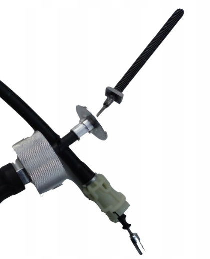

masa70 kirjoitti:Ihan vaan sentakia ettei kysymykset lopu, niin kuka kertoo kuinka saan "holkkimutterin" puoleisen vaijerin irti yksiköstä ? Ja vielä onko tälläisen ropaamisen jälkeen opetettava jarru testerillä, että tietää rajansa. Kiitos.
Ainakin kun katsoo allegron kuvaa vaijerista se pää näyttäisi olevan vain pitkä ruuvi ja se on kiinni tuolla metallin värisellä uritetulla "korkkimutterilla", ainakin itse kokeilisin aukaista "korkin" joka pitää vaijerin kuorta kiinni yksikössä ja tutkisin mitä sen jälkeen löytyy.

Joo olen kyllä avannut korkin, mutta nyt vasta sain vaijerin irti holkkimutterista. Se on tosiaan pitkällä ruuvilla kiinni mutterissa, mutta on vasenkätisellä kierteellä. Nyt sain moottorinkin pois paikaltaan ja testasin virtalähteen kanssa, pyörii hienosti molempiin suuntiin eikä pidä outoa ääntä. Avasin moottorin kuoret halusin varmistaa, että rattaat on ehjät, ei mitään vauriota ja kokosin sen.
Pistin osat paikalleen, vielä täytyy hätäavaus vaijeri rakentaa. Mietin tota hätäavausta, jos joutuu käyttämään niin miten se on mahdollista virittää uudelleen avaamatta taas koko yksikköä.
Kiitokset kaikille hengessä mukana olleille.
