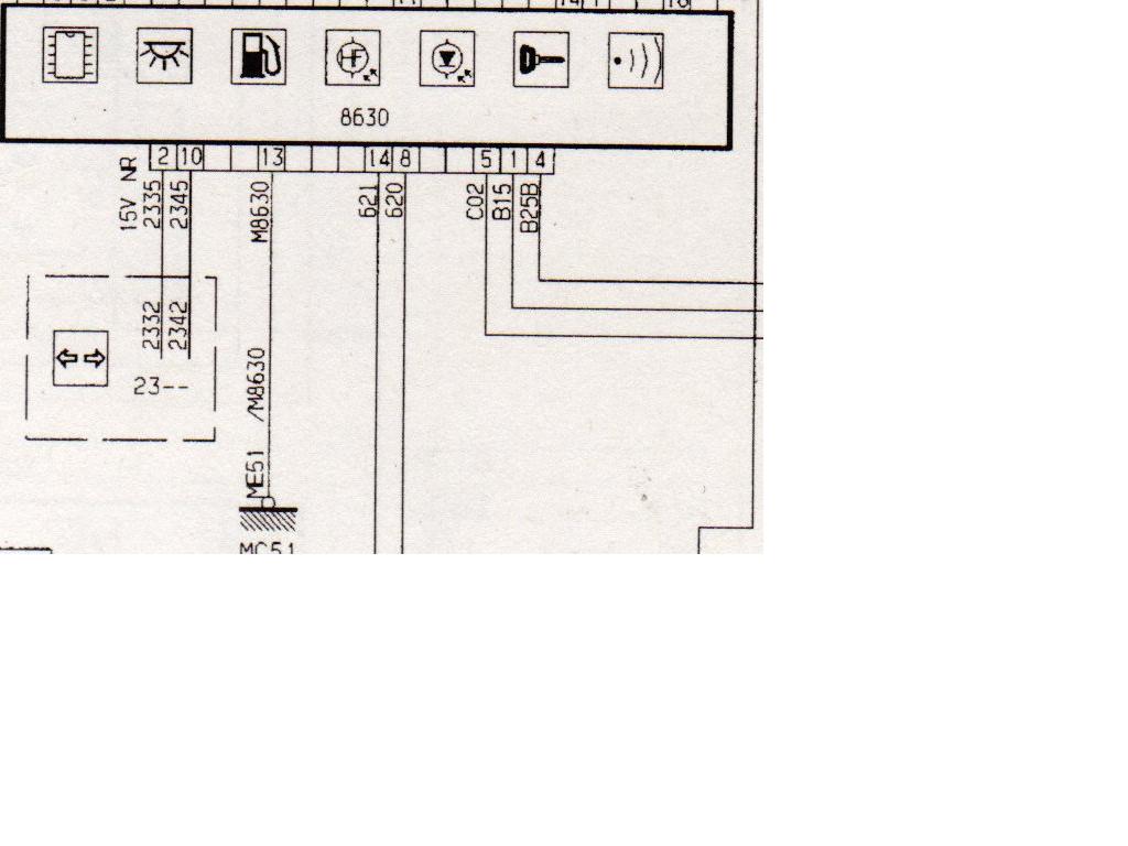

Katkaisin pinnin 14(620) johdon ja pinnin 8(621) johdon, kytkin 620-johtoon kuskinpuolelta ruskean, ja liittimen puolelle sinisen. 621-johtoon harmaan, liittimen puolelle vihreän.
Keltainen/keltamusta on punaiseen yhdistetty, eli virta, ja maa on oikein.
Kun kaukosta painaa, kuulostaa että rele konehuoneessa särähtää, ja tuo sininen johto kuumenee, sitten äkkiä johdot irti :o
Sitä vaan että noista kahdesta pinnistä lähtee kummastakin 2 johtoa, pitäisikö ne kaikki katkaista? Liittimen pinneihin 8 ja 14 tulee virta kun avaa tai lukitsee ovet.

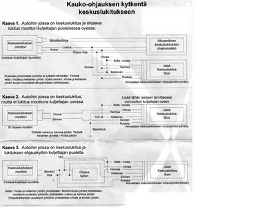

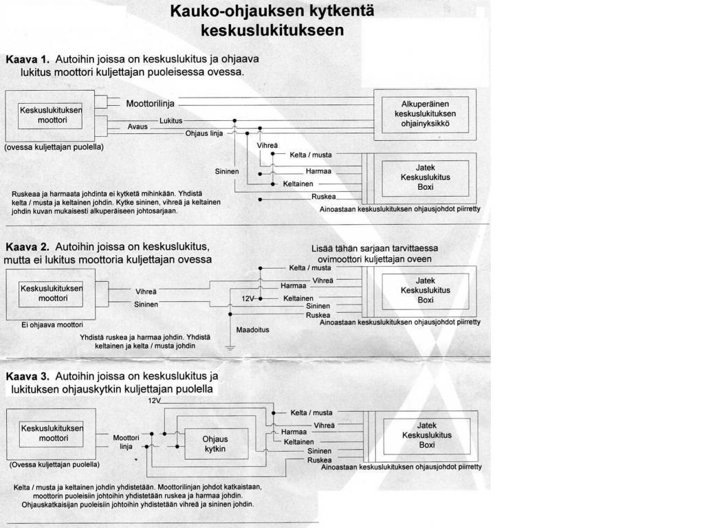

oleksä nyt muistanu ,että lukkoja ohjataan miinusmaadoituksella. eli yksi ainoa + kytkentä tulee vain sille jatekin älypäälle ,että se saa sähkön yleensä toimiakseen. kaikki muut kytkennät ovat miinuksia.
kokemjne
Viestit: 4708
Liittynyt: 01.02.2009 15:49
Re: Xantian keskuslukitus
Viesti Kirjoittaja kokemjne »
ja tuossakin sen kaavan ylimmän osion mukaan.

kokemjne kirjoitti:ja tuossakin sen kaavan ylimmän osion mukaan.
Eli, mikä liittimen pinneistä on ohjauslinja, johon tulee keltainen johto? 620 ja 621 on lukitse/avaa, eli niihin tulee sininen ja vihreä.
Tuon ohjeen mukaan koitin kytkeä, eli 4 pinniä käytössä. Hitto mut palaa koko auto tällä menolla :P
1. oranssi, lukituksen N/C: kytketään mustan liittimen pinnin 14 katkaistuun piuhaan (620), liittimen puolelle
2. valkoinen, lukituksen yhteinen: kytketään mustan liittimen pinnin 14 katkaistuun piuhaan (620), auton=johdon puolelle
3. keltainen, lukituksen N/O: kytketään jatkuvaan sähköön eli mustan liittimen pinnin 1 piuhaan (B15).
4. oranssi mustalla raidalla, lukituksen N/C: kytketään mustan liittimen pinnin 8 katkaistuun piuhaan (621), liittimen puolelle
5. valkoinen mustalla raidalla, lukituksen yhteinen: kytketään mustan liittimen pinnin 8 katkaistuun piuhaan (621), auton=johdon puolelle
6. keltainen mustalla raidalla, lukituksen N/O: kytketään jatkuvaan sähköön eli mustan liittimen pinnin 1 piuhaan (B15)
7. musta, maa: kytketään mustan liittimen pinnin 13 piuhaan (M8630)
8. punainen mustalla raidalla, takakontin avaus: voidaan kytkeä ihan mihin vaan, antaa pulssin kontinavauspainiketta painettessa
9. punainen paksumpi, jatkuva sähkö: kytketään mustan liittimen pinnin 1 piuhaan (B15)
kokemjne
Viestit: 4708
keltainen ja keltamusta yhteen ja liitä siihen ohjauskarvaan vaikka rosvolla. sininen siihen piuhaan joka lukitsee. avauskarvaan vihree. mitään muita karvoja ei kytketä sitikan alkuperäiseen järjestelmään. sähkön syöttö itse jatekin ohjaimelle ja tarvittavat maadoitukset myös. sulla on kaavat siitä jatekista .lue siitä mitä karvoja pitää kytkee ja mihin.
kokemjne
Viestit: 4708
kun sulla lienee se auton oma lukitusboxi nenän edessä mutta kiinni töpselissään niin tarviit taas sen kuuluisan vanhan-aikaisen virtakynän tai pätkän piuhaa ( 05m-1.0 m ) . sillä virtakynällä etit siitä boxista ( sen AUTON OMASTA ) sähkön syötön . samalla kynällä löydät myös ne piuhat jotka avaava/sulkevat lukot ( myös sen perskontin lukon ) . kunhan sen virtakynän hauenleuka on jossakin hyvässä maadoituspisteessä. mulla eioo kaavaa nenän edessä autosta eikä siitä jatekista ,mutta taas tuo heinäsen kirja jelppaisi kummasti. sen on engelsmanni versio joten kuvittele etuovien systeemi peilikuvana.
kokemjne
Viestit: 4708
eikä siellä tarvii katkoo yhtään piuhaa.
kokemjne
Viestit: 4708
lueskelin tuota sun tekstiäs missä oot numeroinu piuhoja . selvästi yrität tehdä sarjakytkentää ( kaks ohjainta peräkkän ) eioo ihme jos savu nousee.
kytke se uus sen alkuperäisen RINNALLE ,äläkä tee mitään muutoksia ( katko piuhoja ) siihen alkuperäiseen kytkentään.

Joo virta, maa ja avaa/lukitse on tiedossa, mutta mikä on tuo ohjauslinja?
kokemjne
Viestit: 4708
kytke ensin nuo kiinni/auki toiminnot ja jätä hetkeksi se ohjaus kytkemättä. maan saat näköjään pinnasta 13. kun sulla on tiedossa jo pinnit jotka sulkevat/avaavat lukot ,niin vissiin jää jäljelle se yks ainoa karva jota voisi epäillä " ohjauskarvaksi "

kokemjne kirjoitti:kytke ensin nuo kiinni/auki toiminnot ja jätä hetkeksi se ohjaus kytkemättä. maan saat näköjään pinnasta 13. kun sulla on tiedossa jo pinnit jotka sulkevat/avaavat lukot ,niin vissiin jää jäljelle se yks ainoa karva jota voisi epäillä " ohjauskarvaksi "
Eikös siihen ohjaukseen riittäisi ihan pelkkä maa tässä tapauksessa? :roll:
kokemjne
Viestit: 4708
ne maat tulee sieltä jatekista. se ohjaus kannattaa testata vasta noitten muitten kytkentöjen jälkeen. saattaa olla ettei koko ohjausta tarvii kytkee.
Harri126
Liittynyt: 10.09.2011 08:00
Viesti Kirjoittaja Harri126 »
Siniseen ja vihreeseen tulee sitä, mitä syötetään keltaiseen ja keltamustaan, eiks je?
Jos keskulukitusta ohjataan maadoittavilla impulsseilla niin keltaisten johtojen maadoittaminenhan riittää.
Jos taas lukitusta ohjattaisiin jostain syystä esim 2,6 v jännitteellä silloin olisi tarpeen kaivaa oikea piuha auton omalta k-lukonohjainyksiköltä. ;)
Näin se muistaakseni menee. :)

Ikävä kyllä en päässyt ainakaan parempaan suuntaan, muuta kun muutama sulake paloi. Johdonpätkä kiinni maihin, ja toisella päällä vuorotellen sörkein pinnejä, virtapinnin tietenkin jätin rauhaan, mutta 3een muuhun näytti tulevan virta, koska sulake räpsähti heti. Tarkoitatko että jostain noista olisi pitäny lukkojen aueta/lukittua?
Noihin johtoihin 620 ja 621 tulee vuorotellen virta lukkojen ollessa kiinni/auki. Eikö tuo tarkoita että juuri ne ovat avaa/sulje-johdot?
620-johtoon tuli virta lukot suljettuina, maadoitin sen, ei mitään tapahtunut, sama homma 621-johdolla lukkojen ollessa auki.
