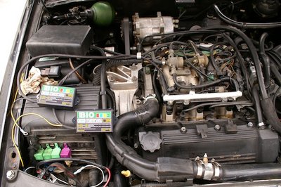

Noniin. Olinpas hölmö. Kaikki aiemmat ongelmani johtuivat perusrikastuksen liian pienestä arvosta. Kokeilin huvikseni vaihtaa Bioadapterin auto-asennosta (20% rikastus) aluksi E70:lle (35%) ja nyt E85:lle (42%). Kiihtyy normaalisti ja tyhjääkin käy. Lambda kun ei taida olla täyskaasulla mukana lainkaan, niin eihän tuo alkuperäinen 20% rikastus voinut riittää mitenkään. Eli on käynyt liika laihalla ja siksi tökkinyt.
Lisärikastus minulla on nyt 70%, mutta olen ajatellut nostaa sen takaisin alkuperäiseen 100%:n. Kyllä tuo tuolla 70%:lla lähtee työpäivän jälkeen ekalla käyntiin (ja vetää heti normaalisti), mutta tänään kokeilin 24h seisonnan jälkeen -20 lämpötilassa eikä se riittänyt, lähti vasta kolmannella, eikä vetokaan ensimmäisen kilometrin aikana ollut normaalia.

pistetään ny tähän "off-topickina": myydään 2kpl e85 bio-adaptereita, kun ne ei toimi XM v6-Fenix-ecun kanssa, tarkoitettu boschilaisen kaveriksi. Liittimet valmiina bosch ev1-tyyppisille suuttimille.
maksoivat 95e/kpl liittimineen, tarjouksia?

Onnistuisiko tuon Re85-kitin korvaaminen säätämällä ecua?

kyllä varmaan, kerrotaan vaan eculle, että pitää suuttimia n. 25% pidempään auki... toinen tapa olisi vaihtaa vain suuttimet, jotka antaa riittävänpaljon enemmän polttoainetta.

cxtb2 kirjoitti:kyllä varmaan, kerrotaan vaan eculle, että pitää suuttimia n. 25% pidempään auki... toinen tapa olisi vaihtaa vain suuttimet, jotka antaa riittävänpaljon enemmän polttoainetta.
Ei se ihan riitä. Esim. suuttimien kasvattaminen tai bensanpaineen nosto voi riittää siihen että saadaan seokset kohdilleen silloin kun lambdasäätö on aktiivinen. Sen lisäksi ECUun täytyy ohjelmoida uudet bensakartat (tai siis viinakartat) open loop -tilanteita varten. Siis kylmäkäynnistys, vajaalämpöinen kone jne. Etanolin kylmäkäynnistysominaisuudet ovat hyvin erilaiset kuin bensalla! Sitten kun ECU on oikeasti ohjelmoitu viinalle, se ei enää pelaakaan oikein bensan kanssa vaan menee liian rikkaalle. Toisin sanoen jos pitää ajaa välillä bensalla, pitäisi matkassa olla myös bensasäädöissä oleva ECU jonka sitten heittäisi viina-ECUn tilalle. Jotkut sitten harrastavat sitä, että kylmäkäynnistyksiä helpotetaan ronkkimalla moottorinlämpöanturin signaalia, jolloin ECU luulee konetta kylmemmäksi kuin se todellisuudessa on. Esim. potentiometri siihen signaalijohtimeen kiinni. Itse pidän vaivattomampana ratkaisuna lambdaohjauttua muunnossarjaa, joka tutkii moottorin lämpötilaa ja hoitaa kylmäkäynnistystoiminnon kohdilleen sen perusteella ihan automaattisesti.

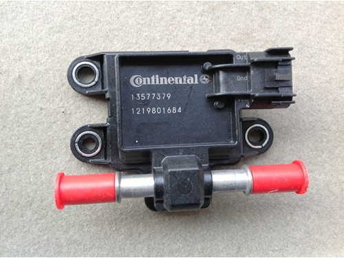

niko kirjoitti:Saakos MegaSquirtilla nykyään FlexiFuelin helposti tehtyä?
Pitäisi onnistua. Kakkos- ja kolmosprossulla, laittamalla polttoainelinjaan anturi joka haistelee etanolin määrää, Megan pitäisi osata tehdä suoraan polttoaineen määrän lisäys sekä ennakoiden muutos...
Jos sitten "korjauskertoimet" eivät ole olevinaan oikeanlaiset, niin niitäkin voi mennä muuttelemaan...
Syy miksi lauseissani on mukana tuo sana "pitäisi", johtuu siitä että omassa Megaruutallisessa laitteessa anturi on vasta pöydännurkalla, sekä kakkosprossu hyllynpäällä. Ykkösprossullinen ei noita juttuja osaa, tähän johdotukset on jo asennettuna, mutta jostain syystä ei ole tullut loppuun asti tehtyä asennusta (olisiko ehkä talvella ja lämpöisen tallin puutteella osuutta)...

Tuosta anturista löytyy tietoa täältä, josta sen voi myös ostaa. Hintakin on kivasti laskenut siitä kun itse mokoman ostin...
