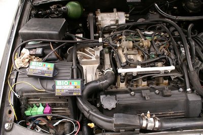

pistetään ny tähän "off-topickina": myydään 2kpl e85 bio-adaptereita, kun ne ei toimi XM v6-Fenix-ecun kanssa, tarkoitettu boschilaisen kaveriksi. Liittimet valmiina bosch ev1-tyyppisille suuttimille.
- E85-3.JPG (40.57 KiB) Katsottu 17921 kertaa
maksoivat 95e/kpl liittimineen, tarjouksia?

Onnistuisiko tuon Re85-kitin korvaaminen säätämällä ecua?
Re: E85
Lähetetty: 23.01.2013 12:31
Kirjoittaja cxtb2
kyllä varmaan, kerrotaan vaan eculle, että pitää suuttimia n. 25% pidempään auki... toinen tapa olisi vaihtaa vain suuttimet, jotka antaa riittävänpaljon enemmän polttoainetta.
Re: E85
Lähetetty: 23.01.2013 15:51
Kirjoittaja Prof. Dr. Holzauge
cxtb2 kirjoitti:kyllä varmaan, kerrotaan vaan eculle, että pitää suuttimia n. 25% pidempään auki... toinen tapa olisi vaihtaa vain suuttimet, jotka antaa riittävänpaljon enemmän polttoainetta.
Ei se ihan riitä. Esim. suuttimien kasvattaminen tai bensanpaineen nosto voi riittää siihen että saadaan seokset kohdilleen silloin kun lambdasäätö on aktiivinen. Sen lisäksi ECUun täytyy ohjelmoida uudet bensakartat (tai siis viinakartat) open loop -tilanteita varten. Siis kylmäkäynnistys, vajaalämpöinen kone jne. Etanolin kylmäkäynnistysominaisuudet ovat hyvin erilaiset kuin bensalla! Sitten kun ECU on oikeasti ohjelmoitu viinalle, se ei enää pelaakaan oikein bensan kanssa vaan menee liian rikkaalle. Toisin sanoen jos pitää ajaa välillä bensalla, pitäisi matkassa olla myös bensasäädöissä oleva ECU jonka sitten heittäisi viina-ECUn tilalle. Jotkut sitten harrastavat sitä, että kylmäkäynnistyksiä helpotetaan ronkkimalla moottorinlämpöanturin signaalia, jolloin ECU luulee konetta kylmemmäksi kuin se todellisuudessa on. Esim. potentiometri siihen signaalijohtimeen kiinni. Itse pidän vaivattomampana ratkaisuna lambdaohjauttua muunnossarjaa, joka tutkii moottorin lämpötilaa ja hoitaa kylmäkäynnistystoiminnon kohdilleen sen perusteella ihan automaattisesti.
