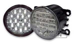

Tilasin Saksan eBaysta Valeon Fogstarin kiinnikkeillä olevat ja parkkitoiminnolla varustetut (eli päivävalot himmenevät parkeiksi tarpeen tullen). Hintaa oli jotain 80 ja 90 euron välillä postikuluineen, eli eivät aivan ilmaiset, mutta umpiosta löytyy E- ja RL-merkinnät. Ja tokihan asennuskin oli melkoisen vaivatonta.
Tuollaiset, siis:
Vielä kun löytäisi jostain sähkön, joka olisi päällä vain moottorin käydessä... Nyt päivävalot syttyvät heti, kun sytytysvirta on päällä. Noissa ei siis ole jännitteentunnistusta, jollaista joissakin ledivaloissa tapaa.
Ja ennen kuin kukaan sanoo mitään, niin ei, en asentanut noita ulkonäkösyistä. :mrgreen: Meni vain hermo ajovalopolttimoiden sekä etenkin parkkipolttimoiden jatkuvaan kärähtelyyn. Ja samaan syssyyn voidaan todeta, että Sitikan ajovaloautomatiikka toimii hienosti. :) Ajovalot syttyvät vesisateella, jos sadetunnistin on päällä ja tuulilasi joudutaan pyyhkäisemään kolme kertaa peräjälkeen. Päiväsaikaan sateella ei kuitenkaan sytytetä mittariston ja kojelaudan valoja. ;) Sateen jälkeen on selvästi joku aikaviive (muutama minuutti), jos sen aikana ei tarvitse lasia pyyhkiä kertaakaan, sammutetaan ajovalot.
Sateella siis palaa aina ajovalot (myös takana), eikä Citroen käyttäydy kuin Skodat tai Opelit, joita näkee kaatosateellakin peräpää pimeänä. Tai parkkihalleissa pelkät päivävalot päällä. Tämä on saanut miettimään, että eikö Octaviassa ole hämäräkytkintä ollenkaan ajovaloille..?

Tulsku kirjoitti:Vielä kun löytäisi jostain sähkön, joka olisi päällä vain moottorin käydessä...
Vaikka latausvaloa ei ehkä olekkaan, niin olisikohan laturin kupeessa ruuvi, mistä moista sähköä tunkisi ulos?

laakeri kirjoitti:Vaikka latausvaloa ei ehkä olekkaan, niin olisikohan laturin kupeessa ruuvi, mistä moista sähköä tunkisi ulos?
Niinnojoo, se voisi olla aika otollinen paikka. Olen yrittänyt miettiä, että mitkä laitteet menevät päälle vasta moottorin käydessä, mutta toisaalta tommosessa väylävehkeessä on melko helppo jakaa eri puolille autoa tietoa siitä, että "nyt saat käynnistyä".
No, pitää joskus tutkiskella asiaa syvemmin. Lueskella Serviceä ja kattella kuvia, joskohan se siitä aukeaisi.

Tulsku kirjoitti:Olen yrittänyt miettiä, että mitkä laitteet menevät päälle vasta moottorin käydessä, mutta toisaalta tommosessa väylävehkeessä on melko helppo jakaa eri puolille autoa tietoa siitä, että "nyt saat käynnistyä".
CAN:iinhan on mahdollista määrityksen puitteissa tehdä "näkymätön" laite, joka pelkästään kuuntelee. Voit siis rakentaa jotain tiettyä osoitetta kuuntelevan releen, eli ei se väyläohjauskaan pitäisi hankala olla.

siellä ei ole öljynpaineen merkkivaloa, jolta saisi herätteen? toihan on se "perinteinen" 8-)

Mun mielestä tuolla Citroen-foorumilla olis ollu juttua noista päiväajovaloista ja siitä, että ne olis mahdollista saada skulaamaan järkevästi ihan ohjelmoimalla. Muistaakseni joku oli C4:een noi virittänyt.

Sytytys-/ruiskupulsseista voisi saada käyntitietoa. Ei pulsseja, ei käy, ei sähköä, jokin kapistus noteeraamassa.......Periaatteessa operaatiovahvistinta käyttäen voisi tehdä sopivan kytkennän. Jokin pulssitunnistinkytkentä? Pulssi tasasuunnataan, suodatetaan, tasataan kondensaattorilla, jännite opamp +sisäänmenoon, lähdössä kytkintransistori, joka komentaa relettä. Releen kosketin yhdistää akkusähkön...Asiasta sen enemmän tiedäkään.

ealab kirjoitti:Sytytys-/ruiskupulsseista voisi saada käyntitietoa. Ei pulsseja, ei käy, ei sähköä, jokin kapistus noteeraamassa.......Periaatteessa operaatiovahvistinta käyttäen voisi tehdä sopivan kytkennän. Jokin pulssitunnistinkytkentä? Pulssi tasasuunnataan, suodatetaan, tasataan kondensaattorilla, jännite opamp +sisäänmenoon, lähdössä kytkintransistori, joka komentaa relettä. Releen kosketin yhdistää akkusähkön...Asiasta sen enemmän tiedäkään.
Ei nyt unohduta sinne analogiaelektroniikan aikakaudella, kun väylässä kulkisi käyttökelpoista dataa, jota voi suoraan hyödyntää :)

No, tavallaan dataa ovat nuo pulssitkin. Ja miten datan muuttaisi käytettäväksi jännitteeksi. Jostain varvikellon/pyörintäanturin, tjm datapiiristä voisi saada tarvittavaa dataa ulos, ohjaamaan jotain lisuketta...Näin luulisin.

ealab kirjoitti:No, tavallaan dataa ovat nuo pulssitkin. Ja miten datan muuttaisi käytettäväksi jännitteeksi. Jostain varvikellon/pyörintäanturin, tjm datapiiristä voisi saada tarvittavaa dataa ulos, ohjaamaan jotain lisuketta...Näin luulisin.
Moottorin pyörintänopeusanturi voisi tosiaan olla ihan hyvä heräte, mikä ettei vaikka öljynpainekin... ehkä jossain osoitteessa tarkkaillaan latausjännitettäkin ja sieltä voisi myös päästä moottorin käymiseen kiinni? Sopivan kun on valkannut, niin siitä vain osoitetta selvittämään ja sen jälkeen viestiä tarkkailemaan.

Tulsku kirjoitti:ei siis ole jännitteentunnistusta, jollaista joissakin ledivaloissa tapaa.
Ja se olisi se helpoin tapa kytkeä, toimii väyläohjatuissakin yleensä...
Eikä se ole välttämättä valaisimissa, on niitä irtoboxeinakin.
