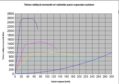

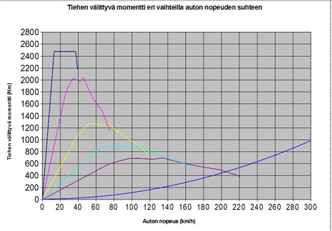

Mutta minusta teidän vääntäminen oli sen verran hauskaa, että oli ihan pakko kaivaa vanha taulukko-käppyrä-tsydeemi esiin, ja tuhlata pari iltaa.
Siispä C5 I sedan, bensa V6 automaatti vastaan 2.2 diesel manuaali. Kummalla on sitä mystistä vääntöä ja missä?
-74 Dyane

Eipä taida noissa laatikoissa olla sama perävälitys, liekö vaihteiden välityssuhteetkaan, eli siinä mielessä käyrät eivät kerro itse moottorista juuri mitään muuta, kuin että HDi:ssa loppuu kierrokset kesken. Mutta ymmärrän kyllä, mitä haluat sanoa... 8-)

Savitaipale kirjoitti:Mutta minusta teidän vääntäminen oli sen verran hauskaa, että oli ihan pakko kaivaa vanha taulukko-käppyrä-tsydeemi esiin, ja tuhlata pari iltaa.
Pari kysymystä:
Mitä arvoja käytit voimalinjojen hyötysuhteina? Mitä vaihteistoa olet käyttänyt HDi:lle? Minulla ainakin on ykköskorisessa 6-vaihteinen BVM 6ML. Tosin siinä on todennäköisesti harvemmat vaihteet, kuin 2.0 HDi:n BVM 5ML:ssä, jota ilmeisesti laskuissasi käytit? Perävälitys 6ML:ssa on 3,94 (17x67).
Minulla saattaa jostain löytyä tuon 6-vaihteisenkin välityssuhteet, jos kiinnostaa. Aloin joskus kesällä tekemään samaista ajotilapiirrosta, mutta se taisi jäädä muiden projektien alle.
Siinä olet oikeassa, että automaatin momentinmuunnin nostaa pyörille menevää vääntöä, tosin hyötysuhteen kustannuksella.
PS: mitä rengaskokoja käytit HDI:lle ja V6:lle?
