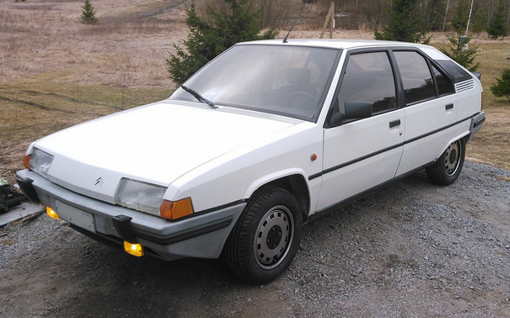

Ohessa vielä kuva, josta voi jatkaa puskurien värin pohtimistia. Mielestäni liian tumma, etenkin kun ottaa huomioon, että nuo ovat melko haalistuneet. Kuvassa näkyy myös takaovien pikkuikkunoiden tummennukset, jotka pikavilkaisulla näyttävät ihan oikean värisiltä, vaikka asteen liian tummat ovatkin.

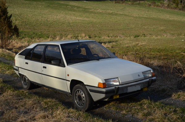

Pompsautetaas tätäkin aihetta. Tällaisena GT näyttäyttyy keväisenä päivänä 2014:
Re: BX 19 GT -85 - teinituning
Hemmetti kun lämmittää sydäntä
Sitä sinun puskuri kammoa en kuitenkaan ymmärrä? Nuo on just ne puskurit mitä tuohon kuuluukin! Tosin pitää nähdä vähän vaivaa! Ostat autoglymin puskuri mönjää ja laitat sitä, niihin se on siinä! Mikä se maalaus vimma on?

No me on tästä ennenkin peistä väännetty
Mä oon sitä mieltä, että toi väri on väärä. Yhtään kuvaa en ole nähnyt, jossa tuollaiset olisi valkoisessa.

"Kuivana" nuo puskurit kyllä vaalenevat paljonkin. Kunnon liuotinpesu karhealla sienellä(joka ei riko puskurin pintaa) ja huolellinen kuivaus! Niin ei tarvitse sen kummempia projekteja niistä tehdä
Eli ilman mitään ehosteita/suoja-aineita.
