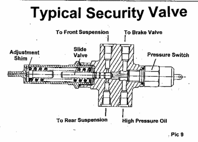

Olitkin jo löytänyt tietoa tuosta turvaventtiilistä, vaan haitanneeko lisäkuvat mitään..?
Jotain tarinointia laitteesta
Hieno animaatiokuvatus myös paineenvaraajasta, sen toimintaakin on uskoakseni moni miettinyt...

Tossa sun linkkaamassa kuvassa tosin nuo lähdöt ja tulot ovat eri järjestyksessä, vaikka venttiilin samoinpäin kääntäisikin. Tein kyllä tarkat muistiinpanot ja otin valokuvia ennen kuin annoin sivuleikkureiden laulaa. Olishan siinä naurussa pitelemistä, jos rempan jälkeen jarrupolkimesta nousis auton persus ylös ja korkeudensäätövivusta toimis jarrut tai jotain vastaavaa :lol:

puuparta kirjoitti:Tossa sun linkkaamassa kuvassa tosin nuo lähdöt ja tulot ovat eri järjestyksessä...
Sepäs outoa. No mites ne siinä sun Xantian turvaventtiilissä on? Vai tarkoitatko tuota etu-/takapäätä?
No joo. Vastasitkin samalla. Ei kait sillä merkitystä miten päin nuo jousituksille lähtevät ovat?

Mutta oonkos mä puusilmä eli en osaa vain tilannetta visualisoida, mutta eikös vaan noissa mun linkkaamassa kuvassa ja tuossa toisessa ole järjestys eri ? Täytyy laittaa ne vielä tähän alekkain niin pystyy vertaamaan paremmin :)

Jaa, eihän tuossa näin katsottuna olekaan kuin kaksi ristissä eli liekö sillä merkitystä kummalta puolelta tulee putki pumpulta ja kummalta puolelta lähtee etujarrulle tai siihen nestesäiön kupeessa olevaan liittimeen siis. Molemmissa ovat kuitenkin nuo liittimet paineswitchin puoleisessa päässä tuota venttiiliä

Ihan vaan huomion vuoksi, lähdöt ovat oikein kummassakin kuvassa, kunhan toinen kuva käännetään.....?
