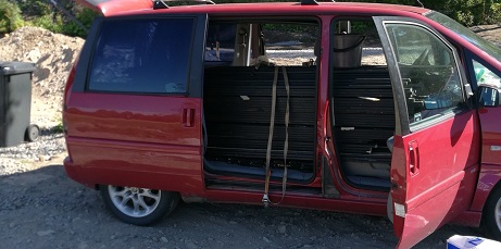

Re: Että tällästä tänne kuuluu...
600 kg lautaa paremman väen toiletten tekoon ...

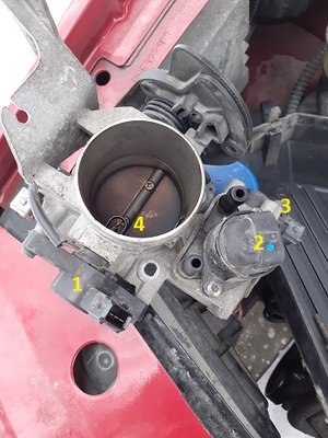

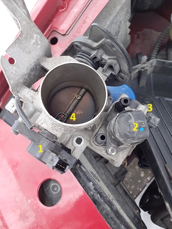

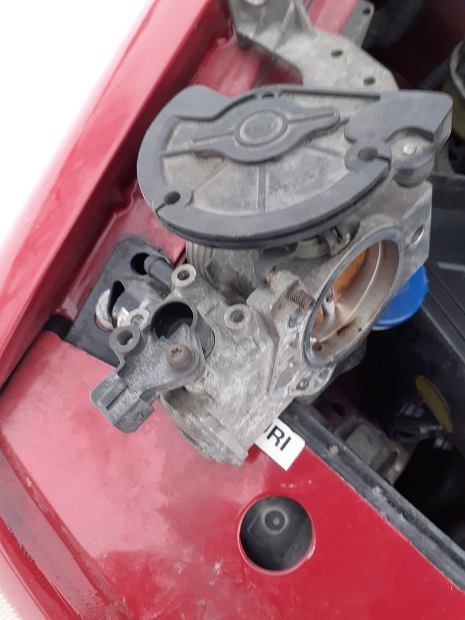

Kiitos vihjeestä! Pistin temuten kaasuläppäkotelon kanssa.
- Eilen ajossa, ei loppumatkasta sietänyt täyttä kaasua.
- Aamulla käynnistyi kylmänä kuin palmun alta, käynnistyy hyvin joka kerta, moottori sammuu aluksi muutaman sekunnin käytyään,
-"K"-valo syttyi ja moottori sammui joka kerta kuin virta-avaimesta sammuttaisi.
- Muutaman käynnistyksen jälkeen kone jäi käymään pidemmäksi hetkeksi ja sammui.
- Hetki sammumisen jälkeen kuului pari kertaa kaasulappäkotelon suunnalta kova "oikosiulun rätinä" tai "hiekkainen narskunta"
- Lisää pitempiä käyntijaksoja, nyt näyttää siltä että koneen lämmettyä, että "K"-valo vain katkoo, moottori jäisi käyntiin, jos ajaisin eteenpäin.
- Lämpimänä moottori näyttäisi käyvän normaalisti ??? Pitää ajaa lenkki, epävarma tieto.
- Bensapumppu hurisee normaalisti virrat päällä ennen käynnistystä.
- Sytytysvirran katkaisun jälkeen, kuuluu normaali "bensapaineen lasku" -ääni.
Vaihdoin koko kaasuläppäkotelon kaikkine antureineen. Aluksi oli ihan samat sammumiset, jäi neljännellä käymään normaalisti. Vaihdettu kaasuläppätsydeemi tuntuu pitävän tyhjäkäynnin tasaisena ja siirtymisen kierroksille ja takaisin paljon jouhevampana.
