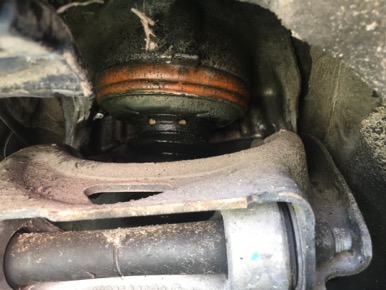

Jousitolpan yläpää, vaihdettu Veholla noin 2000 kilometriä sitten. Laadukasta varaosaa!
