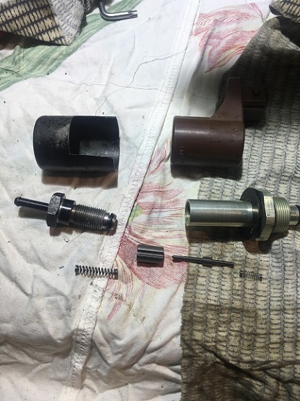

Venttiilin sisähilut(järjestys tuntuu hassulta :shock: ):

HanaAna kirjoitti:Venttiilin sisähilut(järjestys tuntuu hassulta :shock: ):
Siksikö että siellä on pieni luisti isomman sisällä? Tuossa on toimintaideana semmoinen että sähköllä eli magneettikentällä liikutetaan pikkuluistia, joka avaa paineelle reitin joka sitten liikuttaa isompaa luistia joka sitten ohjaa nesteen liikkeitä. Pilot -venttiilistä puhuvat tuommoisten kanssa, ja etuna tuolla on se että selvitään paljon pienemmällä sähköenergialla luistien siirtelyssä...
Alkaa aukenemaan hitaammallekin. Mun mielestä järjestys oli noin, mutta mutta... pitäisköhän tuo neula työntääkin kuvissa vasemmalta oikealla, jolloin siis olis pieni luisti ison sisällä :?: Noinhan siellä isomman luistin sisällä on isompi jousi...

HanaAna kirjoitti:
Noin ne pitää olla. Olen yhden rikkonut kasaamalla väärin..
Sitä pikkujousta kannattaa venyttää niin että on noin 2-3 mm pidempi vapaana kuin nyt.

Wesa kirjoitti: Noin ne pitää olla. Olen yhden rikkonut kasaamalla väärin..
Check! Venytetty. On totakin joku joutunut miettimään... :shock:

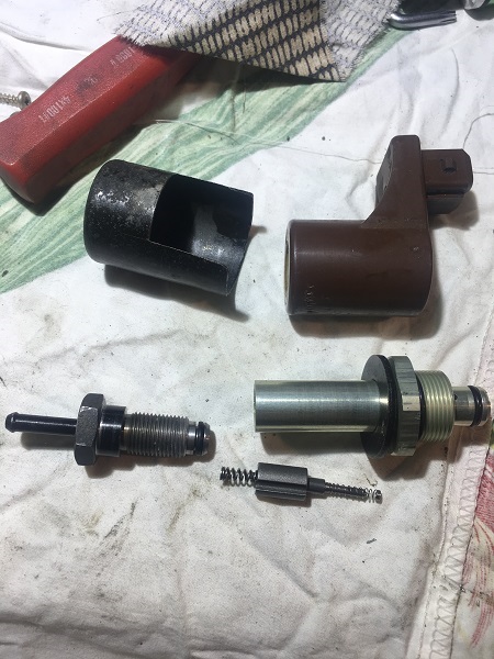

Tuolta muuten löytyy piirrustukset sen uuden alumiiniosan tekemiseen!
Siellä on myös perusetti noita 007-sheettejä ja niissä se missä osat irrallaan, on väärässä järjestyksessä, mutta siinä poikkileikkauskuvassa ne ovat oikein.
Iso jousi menee sen ankkurin reikään ja neulan pidempi pää ison jousen puolelle. Kun kela vetää sen ankkurin sissän, se puristaa tuon ison jousen kasaan jolloin pieni jousi jaksaa siirtää neulaa niin että kanava aukeaa.

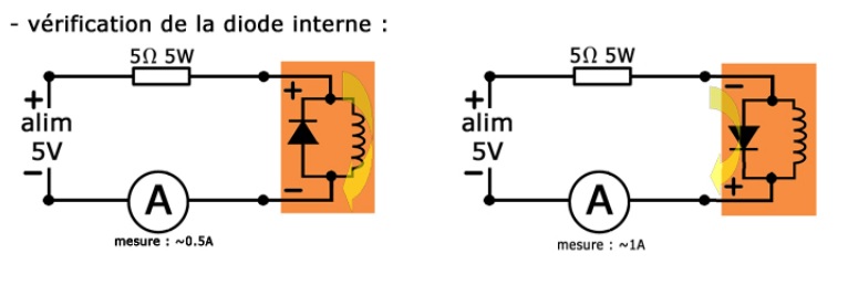

Tuoltahan löytyi myös selkeä ohje solenoidin diodin mittausohje sekä arvot mitä pitäis tulla. Pitääpä suorittaa...

Wesan linkistä diodin mittausohje for dummies: n. 0.5A molempiin suuntiin, eli kait se on sitten paskaks joskus mennyt.
*B11 -52

Eli kela itsessään on ehjä. Diodi vain "katki" molempiin suuntiin.

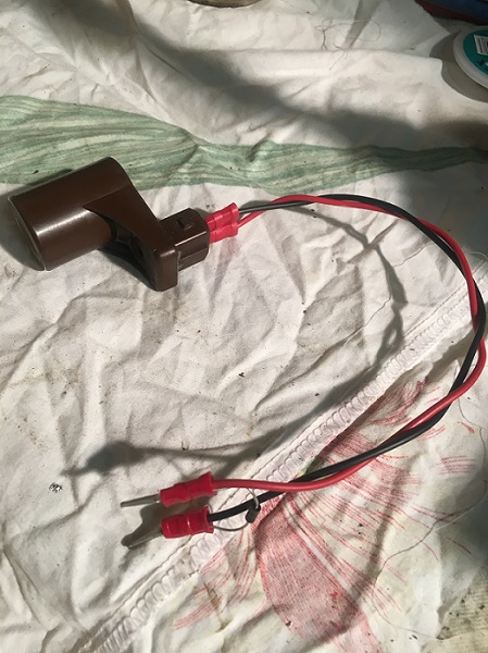

Joopa joo. Näyttää siltä että joutuu käyttämään mielikuvitusta. Mulla on nyt paketti nipussa toisella solenoidilla. Vanhan liiton TV-mies jeesas ecun kanssa. Ei kait se auta nyt muutakuin katsoa mitä Lexia sanoo. Jahka saan ton diagboxin tulille... Taitaa olla stabiilimpi asennus pelkkä Lexia eikä Diagboxia ollenkaan....
Tällä kertaa en resetoi vikoja solenoidi liitin irti vaan kiinni solenoidissa jos tossa ecussa sen verran älyä että trankku säilys ehjänä.
