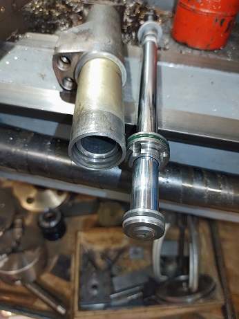

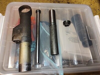

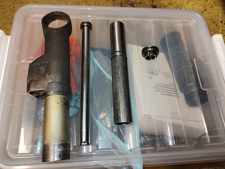

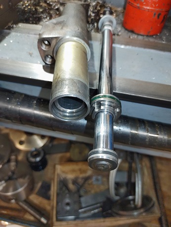

Tässä on vtsbx:n kanssa purettu yksi hänen vanha vuotava activan etusylinteri. Päädyn sisään valssattu ulkoputken laippa sorvattiin pois.
Todennäköinen vuodon syy on naarmuille kulunut sylinterinvarsi. Lisää varren painetiivisteen vuodon niin suureksi ettei paluuputki enää veda ja tihkuu sen ulomman suojaputken ja sylinterin välistä, eikä ulompikaan stefa pidä kun on varsi jurmuilla ja vuotaa myös siihen suuntaan.
Sylinteri on aika "halvalla" tehty ja varren kulumaan suurin syy lienee ettei turpakappleeseen ole mahtunut ohjainrengasta, vaan varsi hankaa terästä vasten.
Varsi tässä etusylkyssä 16 mm ja mäntä 22,5 ja isku 171.
150 barilla etusykky tuottaa molempiin suuntiin (saman) 300 kp voiman männän ja varren alojen ollessa 2 ja 4 cm2.
Takana vastaavat halkaisijat 22,5 ja 31,92 ja 4 ja 8 cm2 ja voima molempiin suuntiin em paineella 600 kp.
Voima on sama molempiin suuntiin koska toiseen korjaussuuntaan paine lasketaan männän molemmin puolin jolloin voima määräytyy niiden erotuksena ja toiseen suuntaan vain varren puolelle jolloin voima edelleen alojen erotuksen mukainen, nerokasta :D
Takana suurempi voima koska vipuvarret vakaajatangossa lyhyemmät ja isku pienempi.

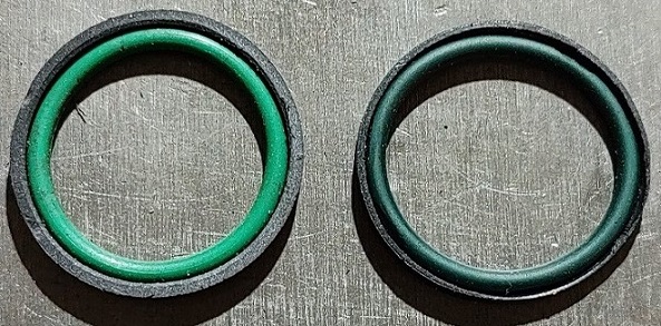

Painetiivisteet saa helposti tehtyä oikesta aineesta tai teetettyä. Oliko muuten patonkilaisilla kokemusta noiden vaanhojen alusylkkujen tiivisteiden teettämisestä?
Takasylkyn varren halkasija on ongelma, mikäli sen joutuu vaaihtamaan sillä 22,5 millistä kromattua varsitankoa ei näytä saavan mistään (?) ja voi tulla kovin kalliiksi teettää.
Tämän yhden studyn perusteella sylinteri ja mäntä kestää ja riittäisi sen grafiittiteflonrenkaan ja o-renkaan vaihto. Eikä männän pieni sisäinen ohivuoto muutenkaan ole kovin haitallinen asia tässä rakenteessa.
Uusia samanlaisia voisi teettää, mallintelin jo tuon etusen, mutta vaatii valut niihin alapäihin ja muutenkin tuo kaksiputkirakenne jolla liitännät saadaan allapäähän ilman ulkoisia putkia on hieman hankala, ja tarpeettoman painava. Näitähän Activa foorumi oli tutkinut mutta kiinnostuneita ilmesiesti liian vähän? Alkuperäisen mukaisen teettäminen olisi kuitenkin enemmän kuin tuhannen taalan kysymys näiden jälleenmyyntihinnan näkökulmasta...
Yhtä hyvän tai paremmankin joka toimii ja kestää, saa edullisesti tehtyä jos luovutaan kaksiputkirakenteesta jolloin tulee varrenpuoleiseen päähän myös syöttö kylkeen. Tämä voidaan vetää kovalla pukella matalana peräpäähän, jolloin letkuliitännät saadaan about vakipaikkaan. Ns vakiosylkyissä on turpaamutterissä myös pyyhkijä tai stefa vaakiona. Vuotoyhde voidaan ottaa suoraan näiden tiivisteiden välistä ilman sitä vuotoaltista nykyistä kuoriputkea. Ohut putki tuoda toisen putken vierellä siihen letkuterminaalille. Putket kyljessä jää palkeen alle, mutta uusi palje pitää olla vaähän väljempi ja vaatii sylintyerin perään jokin lisäkorokerenkaan jonka alta turpaputket kulkee. Tällainen sylinteri joka koostuisi vakio-osista maksaisi arviolta 100-200 eur jos yhtään useampi tehtäisiin.
Ongelmana on muuttuvat männän ja varren halkaisijat. Kuinka tärkeitä ne on?
Jos valitaan eteen sama 16 varsi mutta 25 mm mäntä, kasvaa voima 300-> 435 kp. Takana jos valitaaan 22 mm varsi ja 30 mm mäntä laskee voima 600-> 490 kp. Tämä vaikuttaa pyöräkuormiin ja varmasti käytökseen. Imperial mitoituksilla löytyisi lähemmäksi oikeita tulevia yhdistelimiä, mutta veikkaisin Andren vaihtavan asentoaaan siinä vaiheessa? Muutuneiden voimien vaikutus saattaa olla myös positiivinen seikka jollekkin, joka painavampikeulaisella V6:lla ajaa yksin rataa? Takapää ei tarvinne yhtä paljon vastavääntöä kun toisella kaverilla, joka ajaa 16v activaa auto tayteen lastattuna? Mene ja tiedä. Oma lukunsa on myös katsastualaitos? Ja vielä on yksi oma lukunsa, nivelet.. Mutta homma etenee ..

Ylläolevaaan pääsi laskentavirhe ja ajatusvirhe. On tärkeää että männän ja varren pinta-alasuhde on se 1/2! Muuten tulee eri voimat eri suuntiin.En päässyt enää editoimaan.
Eli em esimerkki vakio-osilla menisi seuraavasti:
Jos valitaan eteen esim sama 16 varsi mutta 25 mm mäntä, tapahtuu seuraavaa, vasempaan käänettäessä voima pysyy suunnillen samana 302 kp, mutta oikelle käännettäessä kasvaa voima 300-> 435 kp :shock: Takana jos valitaaan 22 mm varsi ja 30 mm mäntä laskee voima vasemalle 600-> 570 kp ja oikealle 600-> 490. Ei hyvä. Eli voidaan käyttää esim vakiovarsia, mutta sylinteriporaus pitää olla kaksinkertainen alaltaan mikäli halutaan sama voima molempiin suuntiin. Speciaaliputket kuitenkin helpompia tässä kuin varret.

Ainoa mikä on tiukassa on se paineulkoputki siihen valurunkoon. En saanut irti. Tein kartioholkin päälle ja painoin männänpäästä 5 t voimalla, eikä inahtanutkaan. Enempää ei vitsinyt laittaa ettei varsi nurjahda. Ei ole juuressa merkkejä että olisi kierre siinä. Koitin myös vääntää tuon kuvassa näkyvän kartioholkin kanssa noin 140 asteisena jos vaikka liimattu, mutta ei inahtanutkaan. Ulkoputken juuressa on tasajaolla kolme pientä pistehitsin näköistä jälkeä, mutta en tajua miten ne liityisi tuohon liitokseen. Voivat olla jonkun valmistuprosessin jälkiä. SIellä voi olla valuputken sisällä jotain matalaa uraa ja toi putki prässätty siihen. Mutta ei tarvetta irroottaa. Kun laippa sorvattu pois, tulee turpakappale varresta nykimällä ulos. Ja O-renkaalla tiivistetty sisäputki putoaa ulos kun vähän naputtaa putkea ylösalaisin penkkiä vasten.
Mäntä vielä irrottamatta varresta. Noissa kuvissa näyttäis olevan sielläkin alla O-rengas ja niitattu kii. Sorvaan sen pään pois ja katson.

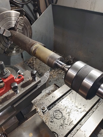

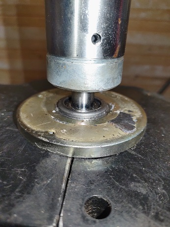

Tuossa vileä pari lisäkuvaa ulkoputken irtiprssäyskokeilusta ja männäntiivisteharjoituksesta... Oli nurkissa harmaata muovitankoa jokä näytti vähän samalta kuin tuo grafiittiteflon. Sorvailin siitä uuden männanrenkaaan. Täytyy tukia noiden mitoitusperusteita, mutta tuon tein päältä aika tasan 22.50 ja seinämän paksuuden milliin. Tuossa kuluneessa 0,85. Tokmannin tiivisterasiasta löytyi aika sopiva O-rengas joka 1,8 paksu kun vanha 1,6. Vähän löysäksi jäi kun venytin sen männän pään yli uraan. Sain kuitenkin painettua sylkkyyn sorvin kärkipylkällä kun hieman kasvatin/loivensin sylinteriputken sisäviistettä (45 -> 25 ast) ja liikkui ihan ok. Vanhalla ei juuri painetta saanut noihin liitäntöihin. Tällä sai imun pysymään hyvin kymmeniä sekkoja putken pää kämmnetä vasten. No selvittelin sen muovitangon alkuperää ja olikin harmaaata PVC:tä :oops: No tuollaisen sorvaa parissa minuutissa jos vaan oikeaa ainetta löytää.

Irrotin männän varresta, eikä se ihan kivuttomasti tapahtunut. Sorvasin sen, kaikesta päätellen niitatun patin sieltä päästä pois ja pintaan tuli selkeä jälki varren päästä johtuen eri matskusta. Siihen painoin terällä pienen noin millin uran ja prässäin irti. Ei ollut kierrettä :D , mutta männän ulomman osan reunasta leikkautui irti pieni kaistale joka oli vielä kiinni. Tuosta on vähän vaikea saada selvää mutta voi olla ollut jokin laserhitsi siinä nurkassa ennen pään niittausta, tai sitten männä reijaässä viiste johon varren pää on lisäksi levinnyt ja oli vielä vähän kiinni. Täytyy tutkia sitä skoopilla, on aika pieniä palkikoita namä.. Mäntä kaksiosainen kuten piirrustuksissa ja sisällä akselia vasten kummasakin puolikkaasssa oma pieni O-rengas. Palikat suunnilleen reijällisen euron kolikon kokoisia.. varren pää männän alta 9 millinen. En keksi muuta syytä halkaisulle kuin sen tiivisterenkaan asennus. Nyt venyy aikapaljon, ja ainakin käyttämääni PVC:hen jäi pysyvä venymä.
Täytyy mitata männän kovuus niin saa vähän hajua matskusta. Tuntuu kuitenkin kovemmalta kuin perus S355. Mäntä päältä sen 24.98 mutta ei sorvausjälkiä vaan pitkittäisiä eli on ollut suurempi uutena. Täytyy koittaa se putki mitata tarkemmin.
Luulen että uuden renkaan saa kyllä kiintäänkin mäntään paikoilleen sellaisella venymällä, että saa sopivalla asennuspannalla puristamalla hyvin sylinteriin. Eli nyt pitäsi hommata 16 millin sylinterinvartta ja tehdä uusi yksiosainen mäntä. Kun sisälle ei tarvi O-renkaita voi sen laittaa vaikka m12x1 kiertella siihe ja kovalla ruuvilukitteella ja jättää tapin pää sen 1,5 milliä ulos männästä mitä se niitattu pääkin on. Ja ehkä ukonevan pään reunalle lyö pistepuikolla kehän pisteitä ettei pääse kirtymään auki vaikka löystyisi. Mutta noilla voimilla se kyllä pysyy vaikka sillä kuuluisalla hengellä. Tai sorvaa päätyyn uran ja painorvaa sen taittumaan vähän ulos?

Tuosta kromauksesta sen verran, että kerrospaksuudet ovat yleensä sitä luokkaa ja kromauksen jälkeen työstö "mahdotonta". Joten oikea mitta ja pinta sileäksi hionnalla sorvissa, että voidaan tehdä haluttu lopputulos.
Kromin paksuus yleensä vain kymmeniä mikrometrejä.
Peksi
Viestit: 237
Liittynyt: 26.02.2009 23:39
Re: Mihin on kaikki Activat kadonneet?
Viesti Kirjoittaja Peksi »
Siis pohja kuntoon oikeaan mittaan ja sileäksi, koska kromauksen jälkeen tehdään vain kiillotus pintaan.

Tähän etuseen on jo uusi varsi 16mm valmistangosta tehty ja siihen yksiosainen mäntä. Mäntä M10X1 jenkalla hydelukitteella ja karan päätä vähän niitattu vielä varmistukseksi. Mäntä viimeistelty varrelle asennettuna. Tiviisteeksi tuli Etolan myymä valmis 22 millinen Parkerin teflonpronssi/O-rengas männäntiiviste. Ura oikean syvyinen pinnasta mutta pohjaD sen puoli milliä yli. Ihan hyvin meni uraan huoneenlämpöisenäkin kun ensin vähän venytteli sitä morsekartion päällä. Alussa oli löysä O-renkaan päällä ja noin millin koholla männästä, mutta palautui itsestää yön aikana niin että ei juuri näpein enää pyörittänyt sitä. Meni myös voideltuna nätisti sylkkyyn ilman mitään puristuspantoja. Putken sisäviistettä vähän kasvatin/loivensin alkuperäisestä. Sylkyn päähän uusi turpakappale on työn alla esisorvattuna, mutta en nyt ole kylmässä tallissa näillä pakkasilla viitsinyt jatkaa sitä. Siihenkin valmistiiviste hommattuna mutta on sen teflonpronssin paksuus suurempi kuin alkup ja syvempi ura. saa nähdä saako sen runtattua uraan vai pitääkö tehdä kaksipsainen siitä?
