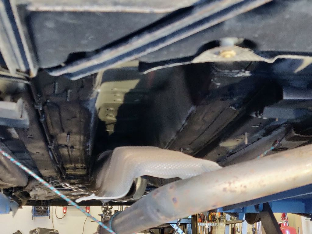

Tänään vein -03 mallisen muhkuni katsastettavaksi ja taaskaan ei mitään ruostetta tai ruosteenalkuja yhtään missään, ei pelleissä eikä pohjassa...

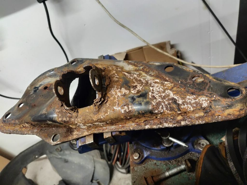

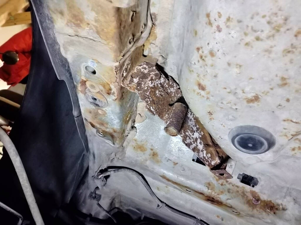

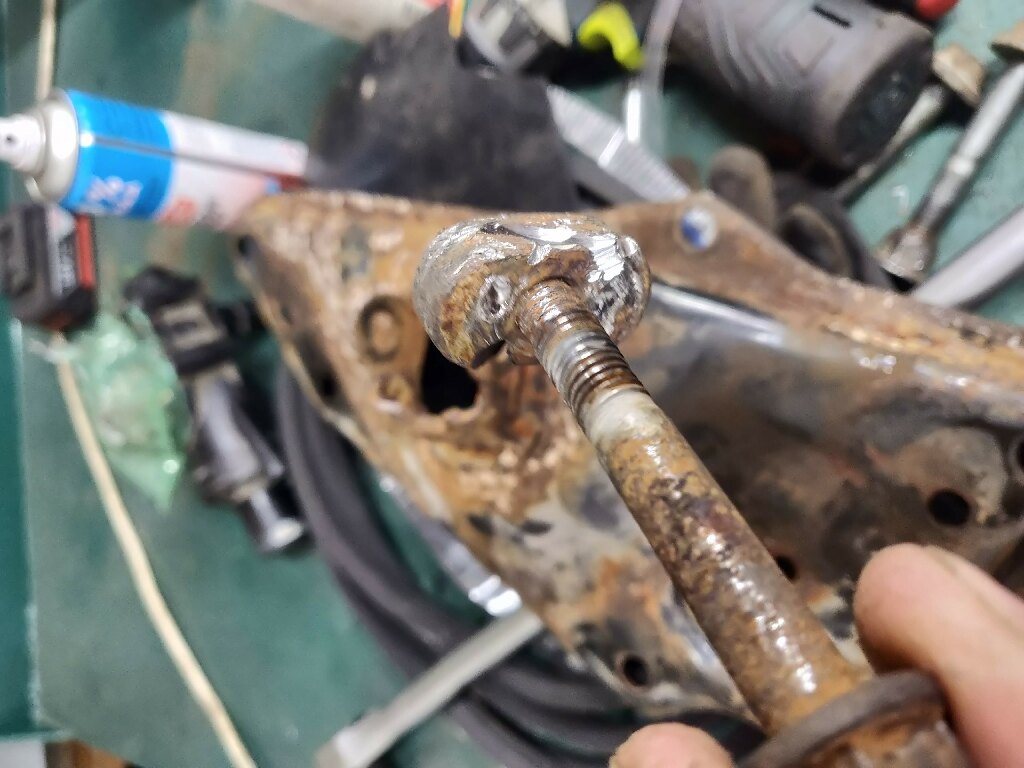

On tää kyllä yks saatanan insinöörintyö koko auto. Miksi tuo mutteri on uskomattoman paksua, kovaa terästä ja sen muotoinen, ettei siitä saa millään kiinni, kun taas ne osat, missä pultit ja mutterit ovat kiinni ovat tuollaista ruostuvaa peltiä? Eli kun ähellät umpijuntturaan ruostunutta pulttia irti, saat lisää kolhuja valmiiksi ruosteisiin peltipintoihin.
Pultti oli yksi niistä, jotka pitivät tätä iskarin ylätukea kiinni takarungossa. Pitäiskö kenties vähän hioa ja maalata ennen takaisin asennusta?
Niih, ja kun tuon ruostuneen paskan lopulta sai irti, voi ihailla pohjaa. Selkeesti ruoste ja hiekka kuluttaneet maalin pois, koska ulospäin olevat pinnat ovat ruostuneet ja tuon ylätuen alla ollut kulma on suhteellisen siisti.
Näille pinnoille on suunnitelma jo tiedossa, mutta sanotaan, että sen verran enemmän hommaa kuin miltä alun perin näytti, että täytyy toivoa, että aineet riittää...

Kiroilin ite niitten samojen mutterien kanssa kun takaiskarit vaihdoin, on kyllä käsittämättömän typerästi suunniteltu koko systeemi. Mulla ne ei ollut edes ruosteessa, mutta niin vain pyörähti niissä peltikiinnikkeissään. Tota ruostetta on omassa ds5:ssäkin juuri samoissa paikoissa, ei tosin noin paljoa. Omalla oli tosin vain 100 tkm. ajettu kun pari vuotta sitten alustaa tutkin. Sumuttelin koko takapään kotelonsuoja aineella kun ei muuta sattunut sillä hetkellä löytymään. Täytyy talven jälkeen tutkia onko ruoste lähtenyt leviämään.

No tällä on liki 250tkm ajettu, joten siinä on ehtinyt jo maalipinta saada osumaa. Kyllähän tuolla ajelee, etenkin jos hoitaa ainakin suurimmat pinnat kuntoon, mutta ei tällä alustalla olevat PSA-tuotokset kyllä puolta miljoonaa kerkeä näkemään, vaikka moottori todennäköisesti kestääkin. Ilmeisesti DS5:n ovista on joillakuilla lähtenyt maalia pinnasta ihan painepesurilla ja Cactuksissa kukkii ovien reunukset niin, että ovat joutuneet vaihtamaan oviakin. Ei anna kovin hyvää kuvaa nykyisten sitikoiden kestosta. Jos jotain uudempaa sitikkaa olisi ostamassa, pitäisi ostaa niin uusi, että kannattaa vielä ruostesuojata. Ruoste heikentää motivaatiota pitää muusta tekniikasta hyvää huolta.
Pitää tulevia irrotuksia varten tehdä iskarinyläpäähän uusi mutteri. Etsin sopivan teräspalikan, ehkä 10 cm pituisen ja hitsaan uuden mutterin sen päähän kiinni, jolloin noin pitkä vipu ei pääse pyörähtämään tuon pohjakotelon ja tukipellin välissä. Jos sitten joskus on kierteet jumissa, niin puupalikka tämän teräspalikan ja rungon peltien väliin ja eikun kiertämään pulttia auki.

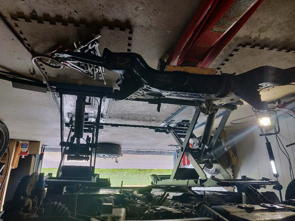

Välillä kipeänä ja välillä töissä.. ei kerkeä (onneksi) enää talvirengaskaudella valmistua tämä DS5.

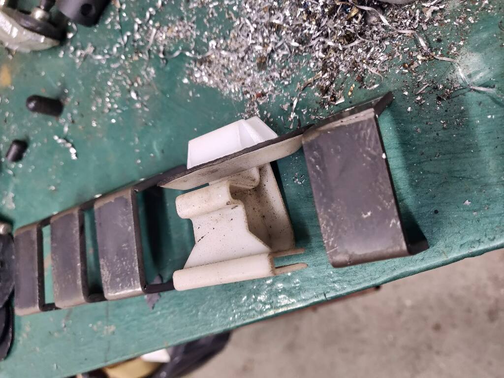

Uusia helmamuovien kannakkeita lattaraudasta. Näitä ei saanut edes marmorilta yksittäisinä, vaan tulevat helman mukana. Aliexpressit ja ebayt koluttu turhautumiseen asti, eikä löydy sieltäkään. Kehittelin jo kiinnityssysteemin, jolla nämä kiinnikkeet saa auton helmapaneeliin kiinni ja sitten muovihelma onkin kätevä kiinnittää noiden reikiin.

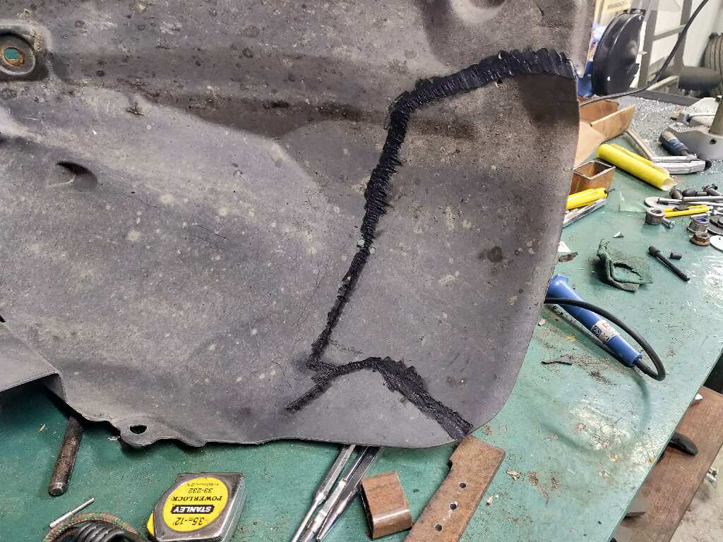

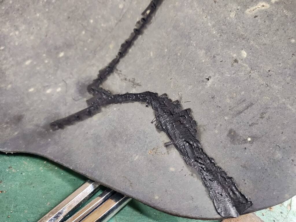

Sitten sisälokasuojien (ja pohjamuovien) korjauksen aloittelua. P/E-muovista tehtyä levyä on hankala liimata, mutta ostin Loctiten Super Glue All Plasticia kokeeksi. Ensin kolvilla saumat sulaksi ja kiinni toisiinsa kummaltakin puolelta:
Bilteman halpiskolvi on muovihitsaukseen hyvä vehje. Ei tarvi varoa rikkovansa mitään ja pienellä vaivalla saa ihan siistiä jälkeä.
Ja sitten, kun nuo on tehty, niin ajattelin liimata samasta muovilaadusta vahvikepalan sauman päälle. Jos tuo muovipikaliima nyt vaan pitää...
Takaiskarien ylätuet on hiottu ja maalattu. Hyllyssä oli paskaa 2-komponenttisprayta, jota aikoinaan mielenkiinnosta ostin. Jotta netissäkin haukutusta maalista olisi mihinkään, se kilikalipullo pitäis laittaa viikoksi johonkin sekoittimeen hytkymään ja lämmittää se n. tuhanteen asteeseen, että sieltä tulisi edes puoliksi tasainen suihku. Kovalla säädöllä sain kuitenkin melkein kaiken maalin kulumaan noihin ylätukiin, kun kahteen kerrokseen levitin. Kokeillaan, miten pinta kestää. Yleensä olen vetänyt vastaavat Bilteman metallisuojamaalilla, joka kestää yllättävän hyvin vähän kaikkea.
Aloittelin myös pohjan pintaruosteiden hoitoa. Harjasin hyvän vinkin perusteella kröpelöt pois porakoneella ja nailonharjalla, jotta sinkitys ja jäljellä oleva pohjamaali eivät vaurioidu. Sitten levitin kaikille pintaruosteisille alueille Owatrol-oljea, jota olin kokeillut aiemminkin. Se tunkeutuu ensin ruosteen sisään ja kuivuu sitten kovaksi, päällemaalattavaksi kerrokseksi. Owatrolin päälle epoksipohjamaalia ihan pensselillä ja sen jälkeen miettimään, että mitä siihen päälle maalin suojaksi.

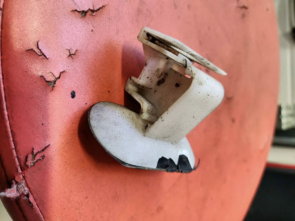

Otitko helmamuovit kokonaan irti autosta? Miten ne on kiinni? Joskus yritin niitä irroitella, mutta en sillä hetkellä keksinyt miten ne on kiinnitetty, tekisi mieli tosta omasta ottaa pois niin saisi pestyä ja suojattua alla olevat pellit. Melkein vaatisivat uutta maaliakin, kun on kivet hakanneet maalit pois.

Helmamuovit on noilla valkoisilla muovikiinnikkeillä. Yksi oli rikki ja helma repsotti, joten kun sitten otin helman pois, lopuistakin kiinnikkeistä meni ainakin kolme rikki. Haperoa muovia 10 vuoden ikäisenä. Nyt saisin ehkä kaikki ehjänä irti :-)
Helpoiten menee niin, että ruuvimeisseli alhaalta päin tuohon valkoisen kiinnikkeen kieleen, jolloin helman voi vetää ulospäin kiinnikkeen toisen pään jäädessä auton puolelle. Helma tulee siis tuohon noiden kahden valkoisen liuskan väliin ja pysyy pienen taipuvan muovikielen avulla niiden välissä paikallaan:
Positiivisena asiana varsinainen pelti tuon muovihelman alla oli aika hyvän näköistä. Laitan kyllä itsekin sinne kotelosuojaa, mutta vaikka oma yksilöni on saanut osumaa vähän joka paikkaan, niin juurikin nuo pellit helman alla eivät ole kovin huolestuttavaa katsottavaa.

KKA kirjoitti:Onkos se yläosasta millään kiinni? Tai päistä, tarviiko sisälokaria ottaa pois?
Tuo kuvan soikeahkon mallinen tasopinta, jossa näkyy pieni kumitiiviste on se yläosa ja se on pellin reiässä kiinni niinikään muovikynsillä. Lähes mahdoton irrottaa, jos helmamuovi on tiellä. Tuolta aiemmasta viestistä löytyy kuva, jossa näkyy ne kynnet.
Sisälokareissa on muistaakseni kummassakin yksi torx-ruuvi, joka pitää helmaa kiinni.

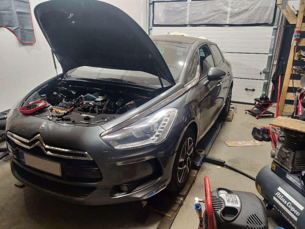

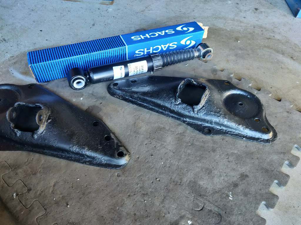

Alusta alkais olla kunnossa. Maalia ja kiveniskusuojaa, uudet takaiskarit ja jousien stopparit, lämpösuojien kiinnitysten uusiminen ja kaikkea mahdollista muuta. Uusin ne takaiskarin ylätukien vittumaiset mutterit omatekoisella konstruktiolla, joka pitäis joskus aikanaan vielä irrotakin. (Siis ilman dremeliä...)

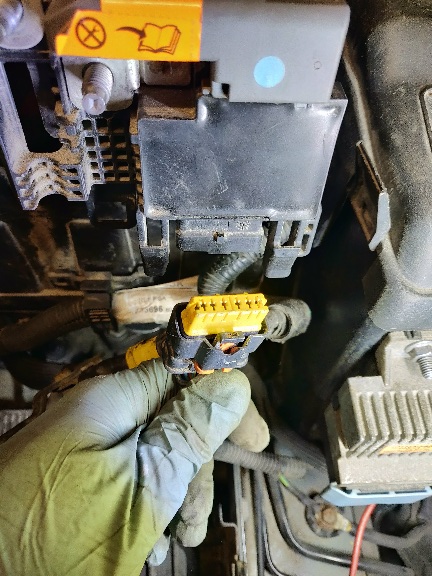

Laittelin autoa vähän käynnistyskuntoon, mutta siinäpä tulikin tenkkapoo. Olin edellisellä kerralla vaan pyörittänyt konetta startilla ja laittanut akun sen jälkeen lataukseen. Sen jälkeen on mennyt aika monta viikkoa, mutta akussa piti olla vielä 12,4 volttia. Kiinni autoon ja no crank no start. Auto tietty economy modessa. Ei edes yrittänyt startata napista. Ei myöskään ohjauslukko irronnut, kun painoin jarrua. Kattelin yleismittarilla, että akun plussan ja moottorin maan välillä on 12,2 V ja Diagbox näytti samaa. Kai tuon nyt tuolla vielä pitäis käynnistyä? Tai edes yrittää käynnistää?
Diagboxilla näkyi kaikenlaista vikakoodia, kun edellisellä kerralla pyöritin startilla akun lähes loppuun. Ei oikein tietoa, onko siellä jotain oikeaa vikaa, jahka auton vaan saa käynnistymään ensin. Koitin selvitellä, olisko ajonesto mennyt päälle, mutta en tarkkaan löytänyt vastausta Diagboxista. Tunnisti avaimet kuitenkin ja avainten läsnäolon kolossaan. Diagbox ei saanut yhteyttä moottoriecuun, vaihteistoecuun, abs-jarruihin, ohjaustehostimeen, steering lock moduleen ja muutamaan muuhun. Ei kuitenkaan väylävirheitä ja muihin yksiköihin pääsi käsiksi. Diagboxin sulake- ja reletiedoista näin, että osa virtapiireistä oli sammutettuina. Osa taas päällä. Tsekkailin yleismittarilla kaikki sulakkeet ja näyttivät olevan ehjiä. Voisko BSI jättää moottorin ja voimansiirron tarkoituksella virrattomaksi, jos akussa ei ole riittävästi puhtia?
Autolle en ole siis edellisen starttipyörityksen jälkeen tehnyt muuta sähköihin liittyvää kuin irrottanut akun. Ja olen odotellut tavalliseen tapaan, että auto ehtii nukahtaa ennen akkukaapelin irroitusta. Ekalla kerralla ei ollut mitään ihmeellistä auton henkiinheräämisessä.

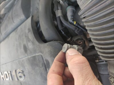

Niijoo, suutinten sähköliittimet oli tällä kertaa valmiiksi irti, kun laitoin virrat autoon. Viime kerralla irrotin ne akku kiinni eli vasta ennen starttia. Tuskinpa tuolla on kuitenkaan väliä?

Kokeilin ladatulla akulla, mutta sama homma. Sulakkeisiin ei osaan tullut virtaa ja koska Diagboxissa BSI:n vikakoodeissa oli valitusta pääreleistä, koitin etsiskellä, että olisko jossain kärähtänyt rele tai sulake tms. Niih ja selasin Diagboxia jokusen tunnin kuskin penkillä.
Sitten muistin, että eikös sulakerasiassa ollut jokin sen näköinen patti, johon menisi liitin. No olihan siellä ja peilin kanssa totesin, että siellähän on pinnejä paljaana. Se liitinkin löytyi jostain runkopalkin päältä, minne sen olin fiksusti jättänyt "esille", että muistaisin kytkeä...
Tämähän olisi ihan toimiva selitys sille, miksi sähköjä puuttui. Itse liitinrasia on alaspäin ja väriltään musta mustan rasian kyljessä, niin meni silmistä ohi.

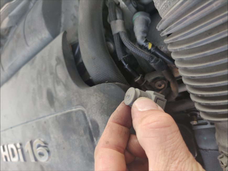

En muistanu testailla vielä :-) Mutta DS5 kulkee taas (tallin pihalla)! Sain viimeisetkin pyöräkotelomuovit paikalleen ja tarkistin automaattivaihteistoöljylle oikean tason yms ja jne.

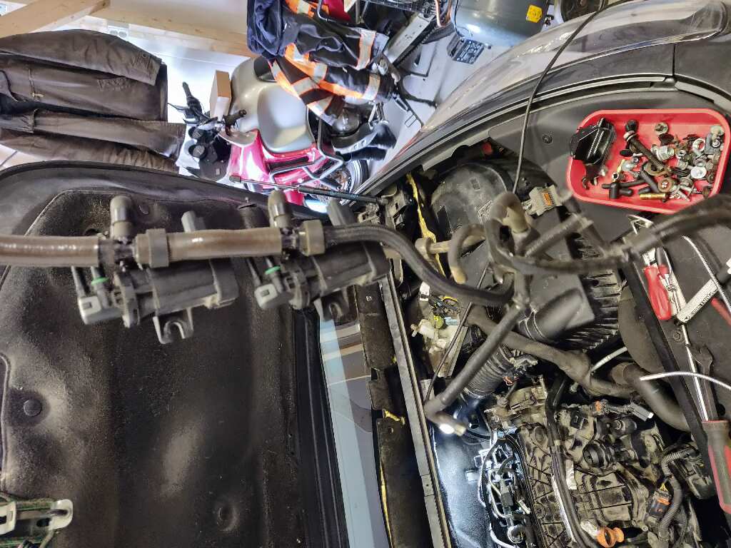

Sain siinä pihalla koeajellessa ulos vikakoodin P2562 (Turbocharger boost control position sensor A circuit). Tuo on uusi, joten jotain olen saanut remontin kuluessa aikaan! :-)
Tuo voi kai viitata joko turbon siipien säätösolenoidin jumitteluun tai sen positioanturiin? Diagboxilla kattelin, niin ahtopaineet ei nouse. Tyhjäkäynnillä 1000 mbar, kun antaa kaasua, niin referenssipaine nousee 1100-1200 mbar, mutta mitattu lukema tipahtaa jopa alle. Käytännössä kuitenkin samat 1000 mbar.
No eipä se oikein tuntunut kulkevankaan, kun koitin pihalla kiihdytellä.
Pitänee aloittaa tarkistamalla alipaineletkut ja sitten se itse turbon säätösolenoidi... On vaan turbo ikävässä paikassa, niin takana, että melkein kabiinin puolella.

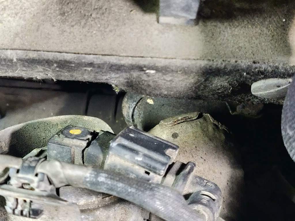

yason kirjoitti: Pitänee aloittaa tarkistamalla alipaineletkut ja sitten se itse turbon säätösolenoidi... On vaan turbo ikävässä paikassa, niin takana, että melkein kabiinin puolella.
Mulla 163HDi C5:ssä kävi näin. Alipaineletku, tai oikeastaan melkein putki, oli ihan pikaliittimen juuresta poikki ja nökötti hämäävästi paikallaan.
Teki tuon reissun päällä, huoltiksen pihalla veistelin letkua ohuemmaksi ja tungin alipainepumpun tötsään tiukkaan. Hyvin on toiminut liki 2 vuotta sen jälkeen :)

Selvishän tuo sitten :D Olin onnistunut vaihdelaatikkoa irrottaessa ja asentaessa tunkkailemaan moottorin sen verran ylös, että turbon alipainekellon anturin liitin oli ottanut kipeää. Ei mikään ihme, että vikakoodi viittasi turbon siipien asentoanturiin... Pitää etsiä uusi aktuaattori, kunhan keksin, miten vanhan saa irti irrottamatta turboa ;)
Ja tiedoksi, jos joku ihmettelee alipainesysteemejä, niin on niin fittumaisessa paikassa sylinterikannen takapuolella, että ne kannattaa suosiolla irrottaa kaikki ja nostaa ulos, niin tarkastaminen käy huomattavasti kätevämmin. Pari mutteria per solenoidi, irrottaa ne pikkuletkut jokaisesta ja nostaa pois: se on siinä -- ei nyt helppoa, mutta ei noita tutki kukaan siellä koneen ja tulipellin välissä.

Hitaasti etenee, kuin etana klimppisopassa. Mutta nyt on turbon alipaineaktuaattori uusittu! Eihän tuossa pitänyt muuta kuin etuapurunko ja esikatti irrottaa, niin sen sai kätevästi ruuvailtua irti :-) Muutama iltahan tuossa meni, mutta kun niitä iltoja oli ehkä yksi tai kaksi viikossa... Mutta pääsin tänään pihalle kokeilemaan viimeisintä kasausta. Tehot ovat tosiaan palautuneet ja moottorin vikavalonkin sain sammutettua.
Hauska sattuma, kun plopsahti välijäähyltä imusarjalle menevä kumiletku irti, kun pihalla kiihdyttelin. Se oli jäänyt talven jäljiltä löysälle, mutta koska turbo ei edellisellä kerralla ahtanut, niin ei irronnut. Nyt, kun vihdoin syntyi ahtopainetta, kuului jossain vaiheessa vaan "plop" ja tehot hävisivät. Tulipa siis koeponnistettua löysälle jääneet ruuvit nyt, kun kaikki muu toimii :-D
