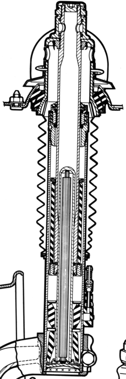

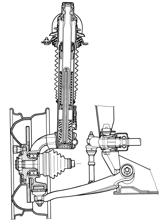

RPekka kirjoitti:Oletan että Xantian etutolppa on hyvin läheistä sukua BX:n tolpalle joita olen purkanut muutamia. Mäntä on "koeputken muotoinen" ts minkäänlaista erillistä vartta siinä ei ole vaan voima välitetään työntötangon kautta. Kuvaa en löytänyt juuri tähän hätään mutta riskiä tuosta ei ole.
Koko etupyöräntuenta:
Ja sitten pelkkä tolppa vähän isompana:
svc
Liittynyt: 01.02.2009 13:03
Re: Jousituksen tekniikkaa
Viesti Kirjoittaja svc »
Tuosta kuvasta mittaamalla BX:n etujousituksen vipusuhde onkin 1:1,4. jos Xantia on samanlainen, niin etupään kantavuudesta häviää n:30%. Jää 2570 kg.
100 bar kantaisi 1560 kg;. Lähestytään siis mitattuja arvoja. :-)

Mistä männän halkaisia 37 mm on peräisin? Onko se tuon sisämännän vai ulkoliukuputken?

svc kirjoitti:Tuosta kuvasta mittaamalla BX:n etujousituksen vipusuhde onkin 1:1,4. jos Xantia on samanlainen, niin etupään kantavuudesta häviää n:30%. Jää 2570 kg.
Öö missä tuossa rakenteessa on vipusuhdetta? McPerssonissa tukivarsi pitää tolppaa vain paikallaan ja vain tolpan kulma vaikuttaa voiman tarpeeseen.

Kyllä McPhersonilla vipuvarren vaikutusta voi tulla, koska yleensä kiinnityspiste ei ole renkaan keskipisteessä (eli jos rengas nousee 1 mm, puristuu lähempänä laakerointipistettä oleva McPherson kasaan vain 0,7 mm tai jotain muuta)
McPhersonissa tuo vipuvarsisuhde ei taida olla vakio edes jousituksen normaalilla toiminta-alueella?

Jankos kirjoitti:
Olet oikeassa. Tuli ajatusvirhe.
Tolpan voiman vaikutuspiste on alapallonivel..

Tuo joustituen sisällä oleva "koeputki" määrittää voiman ja sen halkaisija lienee n. 22 mm, ei 35...

olli__o kirjoitti:Kyllä McPhersonilla vipuvarren vaikutusta voi tulla, koska yleensä kiinnityspiste ei ole renkaan keskipisteessä (eli jos rengas nousee 1 mm, puristuu lähempänä laakerointipistettä oleva McPherson kasaan vain 0,7 mm tai jotain muuta)
Ei pidä paikkaansa. Kun pyörä liikkuu 10 mm niin tolppakin painuu kasaan 10 mm (jos ei huomioida tolpan kulmavaikutusta mikä on lähes olematon kun kulma on yleensä 10 asteen paikkeilla), oli rengas kuinka kaukana tahansa laakerointipisteistä tai ihan mistä vain. Perssonissa ei jousituksen jäykkyys muutu vaikka laitat kuinka suuren välilaipan tahansa. Tai no tuleehan siinäkin voimia lisää tukivarrelle mutta jousitusjäykkyteen se ei vaikuta.
Tätä voi miettiä silläkin että jos tuet pyörän maahan niin että ei liiku mihinkään niin voit ottaa alatukivarren kokonaan pois ja jousitus toimii ihan normisti. Ja näin se ei voisi toimia jos se toimisi vipuvartena ja alatukivarsi on ainoa mikä sen vipuvarren voisi muodostaa.

Jankos kirjoitti:Ei pidä paikkaansa. Kun pyörä liikkuu 10 mm niin tolppakin painuu kasaan 10 mm (
No niinpä tietysti, kuvaa katsellessa tuli samalla ihmeteltyä lyhyen alatukivarren vaikutusta ääriasennoissa raideväliin ja ajatukset taisi harhailla ...

olli__o kirjoitti:Mistä männän halkaisia 37 mm on peräisin? Onko se tuon sisämännän vai ulkoliukuputken?
Muistin tuon etupään näköjään väärin. Tuolla aimemmin ketjussa lainasin tätä:
http://www.bxclub.co.uk/forum/viewtopic.php?t=303" onclick="window.open(this.href);return false;
I use Xantia cylinders for repair as these are much cheaper.
They are 35mm bore like the the BX Hatch.
'96 on the Xantia Estate got 40mm bore cylinders (BX estate are 37mm bore).
Eli Xantussa olisi edessä 35 mm porauksella olevat sylinterit. Mistähän se berlinen takapään 37 mm tulikaan?
