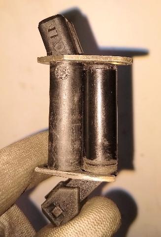

Motonetista löytyy Fordin anturi jossa tuo lähtö on sivullepäi ja taidan hakea varalle. Sitä joutuu kai madaltamaan laipan alta.. Mutta ajattelin kokeilla kääntää tuota jalkalaippaa 180 astetta jolloin lähtö sojottaa päinvastaiseen suuntaan. Metallilaippa on jossain urassa ja siellä on jokin pyörimisenestokolo piilossa joka on niin tiukka että hellällä väkivallalla ei tahdo pyöriä. Ajattelin katkaista sen renkaan yhdestä kohtaa ja vääntäÄ auki. Tehdä levyyn uuden kolon ja puristaa takaisin liiman kera ja heppi siihen katkoskohtaan?
Mutta mitäs tuollainen anturi tykkää jos hyvin lähellä on migin tasavirta (joka kuitenkin pätkii lyhytkaarialueella) tuo rengas maadotettuna? Indusoituuko siihen jokin jännite joka rikkoo sen? Onko parempi oikosulkea, jättää auki tai laittaa joku vastus välille?

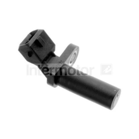

Juu löytyi sivu. Kuvat sieltä on kadonnut mutta kävin hakemassa mitonetista https://m.motonet.fi/fi/tuote/109119?aj ... malli=1999" onclick="window.open(this.href);return false; tuollaisen anturin. Siinä vastus on vähän päälle 300ohm kun vanhoissa 70. Sakujen viesteissä todetaan että hyvin on toiminut vaikka vastus isompi. Onkohan isompivastuksinen herkempi, -enemmän kierroksia kelassa? Pitäisiköhän jättää kauemmaksi? Tuon ja Cx:n anturin välillä on noin 3 mm pituuseroa niin, että hopan pötkylän laipan yläpinta vastaa cx:n alapintaa.
Katkaisin laipan pois ja sorvasin tyveen liittimen alle uran ja siihen haarukkamaisen laipan, johon myös viittasivat sakujen tekstissä. Kuvassa anturit vastakkain. Tässä on lähtö 45 kulmassa ja käännettynä ylävinkkeliin jää tilaa nyt reilusti. Liitinkin napsahti just ja just kiinni koskien kiinityspilttiin.. Jos tuo ei pelitä, koitan kääntää sen vanhan laipan.

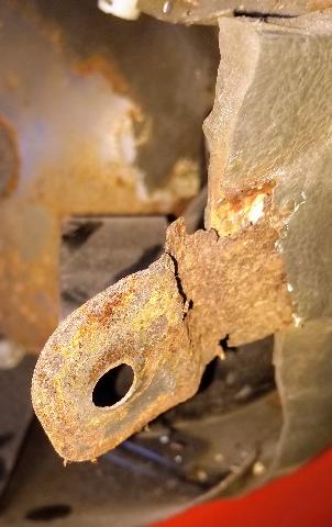

Koelautaa aloitin palauttelemaan paikoilleen jotta mittariston saisi kiinni, mutta se tössäsi kojelaudan päätykiinikkeiden hapertumiseen. Kysessä päädyissä olevat peltilärpäkkeet. Kun niitä vähän väänteli jotta suurimmat pintaruosteet lohkeaa, niin toinen jäi kateen ja parempi allaolevassa kuvassa :cry: . Täytyy nuokin fiksata. Ikkunankulman vuoto mennyt aikalailla noiden kautta. Onneksi jäävät piiloon. Kojelaudan kumipinta on ikäänkuin valettu peltikuoren päälle ja noiden sisäpäät siellä. Pitää varmaan kuoria pintaa sisältä että löytyy puhtaampaa tavaraa ja varovasti tulppahitsata uudet ulokkeet. Ehkä pellin ja kumin väliin hitsauksen ajaksi joku eristavä liuska ettei sula kohdasta joka näkyy ovenpielestä ulospäin siinä puhallusaukon alla.

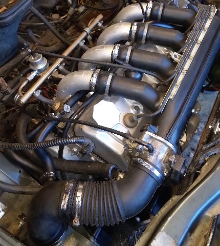

Putket ja pillit alkaa koneessa olemaan kiinni, mutta käynnistys saa vielä odottaa. Laittelin tuoretta bensaa tankkiin ja ajoin sitten sitä noin 5 litraan pojan mopoon käyttämällä pumppua suiraan releeltä. No pojalle tuli mpon kanssa ongelmia ja syynä vesi tankissa. Ja valitettavan ruskea vesi. Auto on ollut lämmittämättömässä tallissa, mutta en nyt aivan tuota odottanut. En ala peltitankkia nyt putsailemaan vaan vaihdan udemman muovisen joka löytyy nurkista. Taitaa olla viisasta vaihtaa myös pumppu..

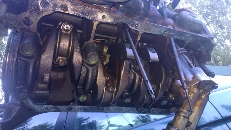

Väljistynyt pyörannapa saatiin vaihdettua, mutta oikeanpuolen vetoakselin aasennuksessa iski tenkkapoo :oops: ..

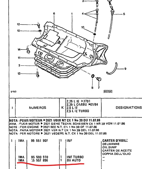

Eipä tullut tarkistettua tai sovitettua vetoakselin sisäosaa ennen koneen pudottamista nokalle ja nyt kun koitan laittaa akselia paikoilleen, niin se EI MENE :roll:, eli tukilaakeri on noin 5 mm ristissä pesänsä kanssa.
Manuaalin ja automaatin perävälityksen akseliväli on noin 5 mm eri. Eli manuaalissa vetoakselin reikä on lähempänä moottoria, mistä seuraa että 2,5 EI ja AEI moottorit eivät ole samoja, -ois joku voinut vinkata..
Moottorin ylempi öljypohja jossa tukilaakerin kannake on, onkin eri varaosanumerolla ja ilmeisesti ero on juuri tuo? Muuten on kaikki mennyt nätisti kasaan.
Kuvassa ko pohja irrallaan. Olisi ollut helppo vaihtaa kun tiivistelin tuon aikoinaan uusiksi..
Eli nyt olisi hakusessa varaosakuvan numero 1 mallia manu tai turbo.

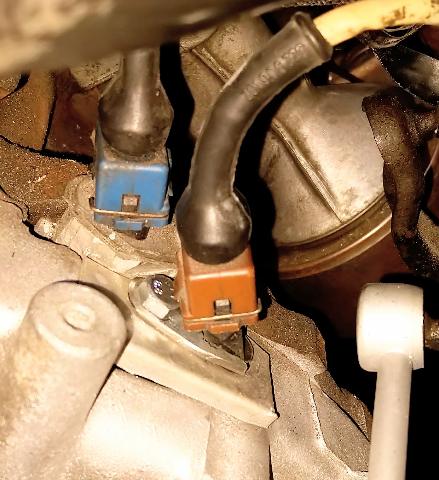

No nyt skooppi näyttää pusseja, bensaa ja kipunaakin tulee. Kipuna vaan tulee väärään aikaan, -90 astetta väärään aikaan :oops:

Olin katsonut heinäsen kuvasta vetolevyn asenon turbiinissa peilikuvana kun merkkasin kaksianturisen vauhtipyörään YKK-haitan paikkaa. Eipä siinä muuta kun auki taas :D

Viesti Kirjoittaja jasu »
Nokan vain kampiakselin 90 astetta? Peilikuvana, eikös tuolloin olisi kampiakselilla 180 asteen heitto, josta selviäisi vaihtamalla puolat ristiin, eli 1-4 pyttyjen puola 2-3 pytyille ja päinvastoin..?
N. 90 astetta liian aikaisin ammuttu kipinä halvaannutti 4x4 Dyanen remmiahdetun koneen, keksi vääntää kampiakselin prässäyksistään uusiin asentoihin eli kampi kieroksi siten että vauhtipyörä vemputtaa viitisen milliä suoran linjan sijaan. Juuei käynnistynyt enää, vaan hyvä ettei käynnistynyt kun sitten olisi äkkiä tullut jo muutakin vikaa. Nuo asteet kammelta...

90 kampuralla. Nelipulttinen vetolevy ja peilauslinjana kahden vastakkaisen kulman linja kun haitta n. 45 astetta siitä sivuun.
Ja myöhäisellä oli, onneksi...
Kävi mielessä aiemmin puolien johtojen vaihto, mutta onneksi päädyin mittailemaan männistä, ois voinut muuten käydä "dyanet" :D. Muutaman kerran myöhäsellä yritti vähän sytyttää.
