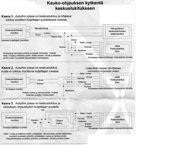

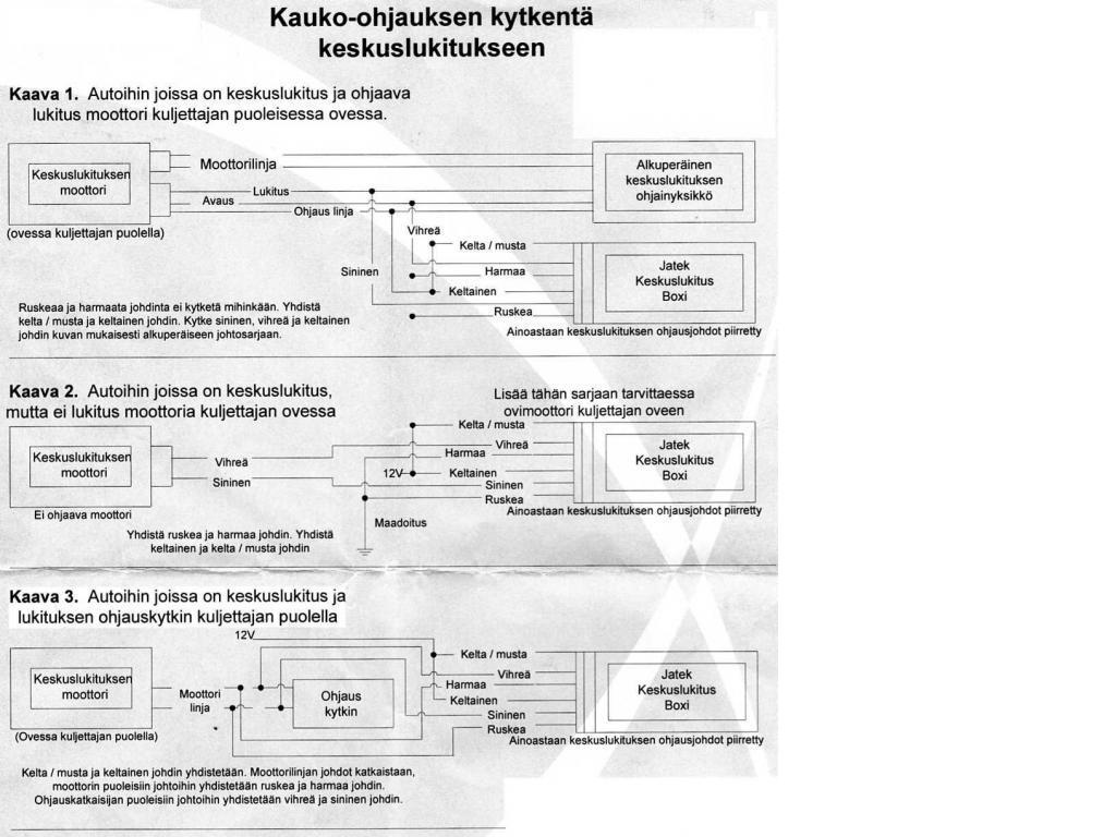

Harri126, meinaatko että kytkentä täytyy tehdä tuon jatekin ohjeen viimeisen kaavan mukaan?.

Laitoin Jatekin vokuvuosi sitten -98 II-koppaseen kotelo hanskalokeron allle +.ssan otin tupakansytyttimeltä maa - maihin avaa/sulje ohjaksen eli +.san apumiehen oveen meniville ohjauksella ei tullut laitettua johtojen numeroita muistiin löytyy varmaa Hyanesilta,mutta asennuksessa meni puolituntia..

Jatekin ensimmäinen ohje ei pitäs olla vaikee..
vihreät johdot oikeaan oveen num.6242 ja6292 toinen avaa toinen sulkee ja nimenomaa plussa +.

Tapsa 62 kirjoitti:Jatekin ensimmäinen ohje ei pitäs olla vaikee..
Ei, mutta ei toimi uudemmassa, mikäli linkin ohjetta on uskominen. :)
Tee noin toimii.

Sain tuollaisen käsityksen, kun vaihdoin johtojen värit siihen frigaten ohjeeseen:
1. harmaa N/C: kytketään mustan liittimen pinnin 14 katkaistuun piuhaan (620), liittimen puolelle
2. keltamusta COM: kytketään mustan liittimen pinnin 14 katkaistuun piuhaan (620), auton=johdon puolelle
3. vihreä N/O: kytketään jatkuvaan sähköön eli mustan liittimen pinnin 1 piuhaan (B15).
4. ruskea N/C, lukituksen N/C: kytketään mustan liittimen pinnin 8 katkaistuun piuhaan (621), liittimen puolelle
5. keltainen COM, lukituksen yhteinen: kytketään mustan liittimen pinnin 8 katkaistuun piuhaan (621), auton=johdon puolelle
6. sininen N/O: kytketään jatkuvaan sähköön eli mustan liittimen pinnin 1 piuhaan (B15)
7. musta, maa: kytketään mustan liittimen pinnin 13 piuhaan (M8630)
