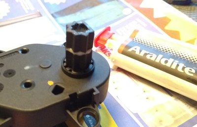

Kirjoittaja xmfani
Pikakorjaus
Pikakorjaus
Ykköskoppasen C5:sen vasemman puolen ilmastointi rupesi viikolla puhaltamaan ainoastaan kylmää ilmaa, joten päätettiin tarkistaa lämppärin askelmoottorin toiminnan. No toimihan se askelmoottori, pyöri vaan tyhjää rikkinäiseksi pyöristyneen muoviakselin sisällä. Ilmeisesti tunnettu ongelma. Onneksi joku PSA:lla ajatteli asiaa jo etukäteen ja suunnitteli läppään huomattavasti syvemmän uran kuin mihin askelmoottorin pää asettuu. Akselia pidentämään siis. Toisesta askelmoottorista pää irti, viilalla sopivaan muotoon ja 2-komponenttiliimalla yhteen. Varmaankin korvaava varaosa pitkällä akselilla on 6447TK, mutta tämä viritys vaikuttaa toimivan.
Ainoa murheenkryyni oli yksi kolmesta askelmoottorin ruuveista, jota en onnistunut irroittamaan tilan puutteen takia. No kai se pysyy kahdellakin :roll:
