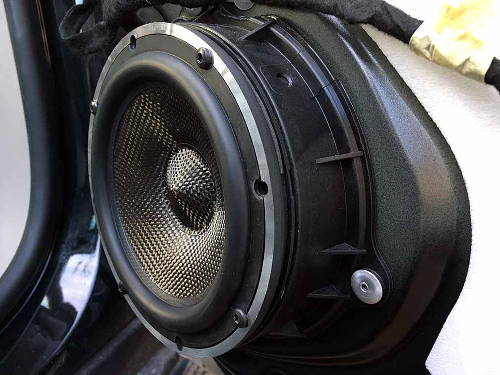

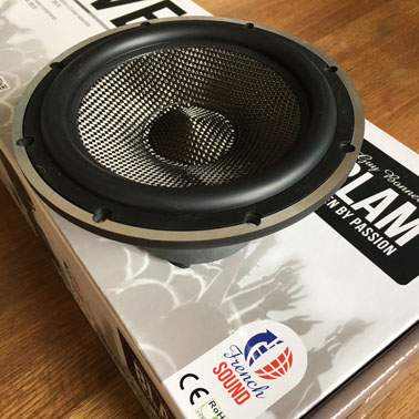

Nyt tää on virallisesti rakentelua. Hankin/sain syntymäpäivälahjaksi BLAM LIVE 165 kaiutinsatsin eteen ja BLAM RELAX elementit takaoviin. Tästä tulee ensimmäinen rakentamani järjestelmä, jossa myös takakaiuttimet!
...ja koska Matchin paukku subikanavaan on ollut lähes riittämätön jo noilla epäherkillä tehdaskaiuttimilla niin nyt kun tilalle tulee 93dB herkkyyksiset voinee epäillä, ettei tilanne ainakaan parane. Siispä DLS:n pikkunäppärä monopääte subille vielä ostoskoriin.

Kuva jäi.

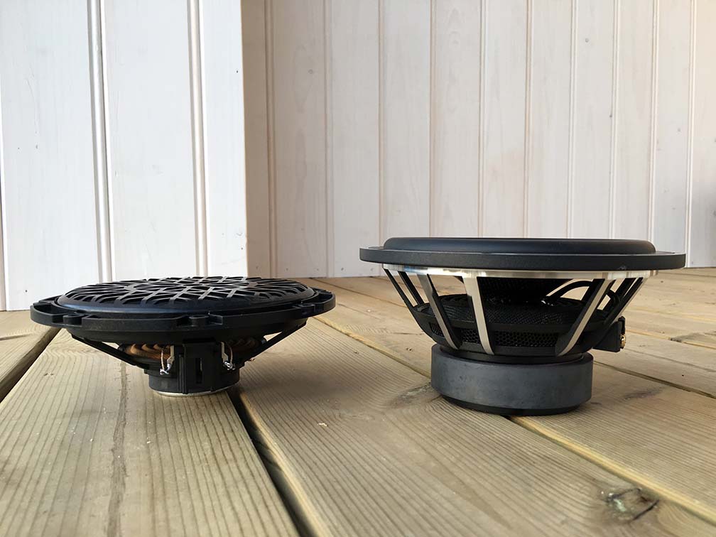

Sellaisin pikkuriskin otin tämän sarjan kanssa kyllä, että jos DLS RM6 mahtui (-09 X7:n) oveen poistamalla se kumirengas magneetin ympäriltä niin tämän en edes odottanut menevän ilman korokerengasta –> asennussyvyys 2mm suurempi. Kerrankin kävi tuurinpoikanen kylässä, sillä sarjan mukana tuli paitsi suojaverkon asennusrengas niin ylimääräinen (en tiedä mikä, logorengas?) muovikieppi, jota pystyi käyttämään korotuksessa. Se massalla kiinni asennuspoteroon, siihen liimaten mukana tullut solumuovitiiviste ja hepskukkuu, elementti mahtui ihan nippanappa paikalleen.
Varmuuden vuoksi leikkasin myös oviverhouksesta pari muovipykälää pois, vaikkein käsin sovittamalla saanut kartiota/ripustusta niihin osumaan. Tilanne on kuitenkin eri kun sähkö ajaa puhekelaa, joten varmuuden vuoksi... Soittaessa en havainnut mitään ylimääräisiä ääniä tai resonointeja. Eli mahtuu.
Re: C5 X7 äänentoiston kohentaminen
74mm. Speksipaprun 81mm on koko rungon kokonaissyvyys.

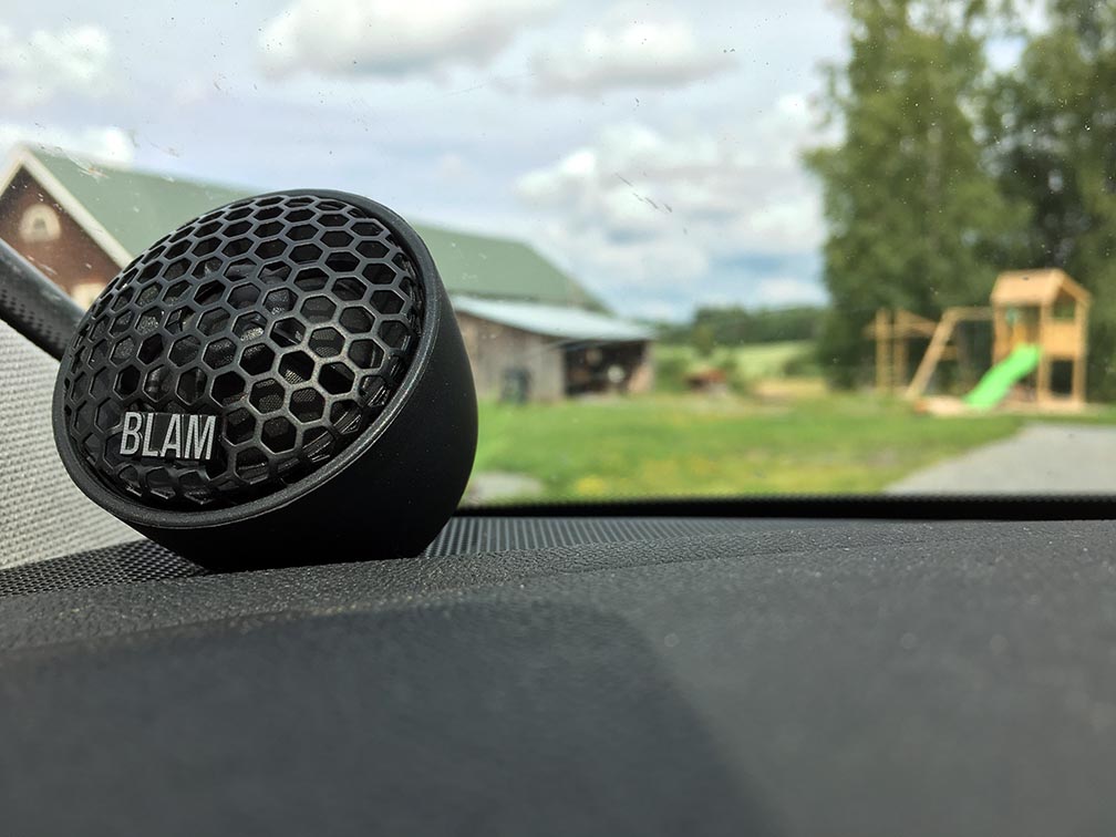

Diskantteihin olin tyytyväinen kyllä, tosin olen aina ollut vahvasti kallellaan DLS:n (ja Focalin) tuotteisiin joten mielipiteeni on siltä osin painottunut.
Niinpä sitten kun päätin vaihtaa nykyisestä etuovienkin elementit niin törmäsin tuohon BLAM'en tarjontaan. Siinä osui aika monta tekijää kohdalleen; Suuri herkkyys auttaa mikrovahvistimen kanssa (koska ovat suunniteltu nimenomaan tehdaselementtien korvaajiksi), tuotteen takana on Guy Bonneville (Focalin suunnittelija/autohifijohtaja ~20-vuotta), mainospuheissa lupailtu French Sound (mielikuvat vie heti Focaliin ja "elävään soundiin") sekä tietty nyt osui hintakin mukavaksi niin... Mukaan tosin tarttui myös koaksiaalit takaoviin tosiaan, kun ne mahtui kivasti vielä lahjakortille.
Tein eilen ensimmäiset mikitykset sekä etupäälle, että takaovien koaksiaaleille. Etupään LIVE-sarja pyysi hieman korjailua kautta linjan, mutta yllättävän vähän (1–4 dB / kaista / 30 kaistaa). Kovin suuresti edes ei tee mieli alkaa väännellä näitä mihinkään suuntaan, sen verran rytmikästä on tuo soitanta ihan suoraan paketista. Takaoviin sullomani koaksiaalit pääsivät toimittamaan "tuki-midien" virkaa, eli niitä ajetaan n. 50Hz @ 18dB/oct – n. 350Hz @ 6dB/oct alueella. Ne vaativat (ja vaativat vielä lisää) jokseenkin enemmän viritystä, todennäköisesti johtuen erilaisesta rakenteesta koska ovat kevyempää RELAX-sarjaa. Ja siis koaksiaali-käyttöön tarkoitetut. Kun halvalla sai, niin piti kokeilla... Mut saa niillä tarvittaessa (meluisa tienpinta, äänitteen laatu ym.) tuettua etupäätä tuolla em. alueella, ja kun Matchissa on valmis "Delta-viiveen" säätö takakaiuttimille niin äänikuvakin säilyy eikä takaovien kaiuttimia huomaa muuten kuin kytkemällä ne pois päältä -> mid-yläbasso -toisto muuttuu. Näppärintä tässä ehkä on se, että kun sekä etu- että takakanavia ajetaan soittimen alkuperäisellä lähdöllä niin niiden tasoa voi näin ollen säätää faderilla. Vähän siis vaikka musiikkilajin tai kuunteluvoimakkuuden/-fiiliksen mukaan voi tuon taajuusalueen kuuluvuutta säädellä.
En usko, että tällä systeemillä päästään täysaktiivisen järjestelmän tasolle. Hyvä työmatka-auton äänentoisto kuitenkin lienee tavoitettavissa. Tietty nyt ollaan menty jo ohi (lujaa ja väärältä puolelta) alkuperäisestä ideasta, eikä kaikki osat ole vielä edes paikallaan. Eri asia sitten paraneeko tilanne vai ei.
