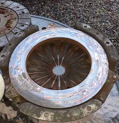

No niin, rakkaat toverit ja muut arvon lukijat! Peukotissa on uusi kytkin. Loimaan Tietäjä kertoi asiasta kaksi tärkeintä. Apurunkoa ei tarvi irrottaa ja takaisin laatikko menee 8mm kierretangosta tehdyillä ohjureilla. Nätisti näin kävikin, muttei ihan heti.
Pikkasen liian rankka savotta, hiki valui ja pari kertaa meinasin soittaa paalikyytiä, meni kaksi päivää aamusta iltaan. Tein homman ns. alapäämenetelmällä, missä kytkinpaketti vaihdetaan nimensä mukaan pienestä raosta. Apurunkoa irrottamatta. Vaihteiston kiinnitysruuvit auki ja se mahtuu juuri sopivasti apurungon päälle reilun viisi senttiä poispäin moottorista. Startin kohdalta käsi mahtuu kytkinkoppaan, painelaakerin saa painetuksi kytkinhaarukkaan ongelmitta. Kytkinlevyasetelma onkin pikkasen vaativampi juttu ilman kohdistustappia. Tappia ei pääse käyttämään, kun kytkinakseli on ihan siinä hollilla. Asetelma on kiristettävä paikalleen miltei kiinni ja kytkinlevyä tunnustellaan kolmesta asetelman aukosta, tarpeen tullen se taputellaan tylpällä työkalulla mahdollisimman keskelle. On hyvä ensin mallata työpöydällä kytkintä asetelman päälle, millainen painelevyn ja kytkinlevyn reunan välinen pykälä on, kun levy on keskellä. Tätä samaa pykälää sitten jahdataan niistä kolmesta aukosta. Itse tein homman kahdesti, ensimäisellä kerralla olin pikkasen suurpiirteinen tai, kytkinakseli työnsi levyä, kun laatikko roikkui vinossa. Ei tiedä. Nyt osaisin homman ekalla.
Automaattinen kytkinvaijerin säätö selvisi vasta päivää myöhemmin netistä. UK:n foorumin kaverit sanoi, että vetää vaan kykinhaarukan vipua ulospäin, niin kuulee, kun kiristimen hampaat raksuttaa. Näin kävikin ja polkimen liike tuntuu nyt oikeanlaiselta. Samaisella foorumilla kirosivat "automaattisäädön vikaherkäksi ja syylliseksi kytkinasetelman sakaroiden kulumiseen", mikä on "sitikan kytkinten yleinen vika". Sanoivat, että pistää mieluummin tilalle vaijerin, missä on se kierre kytkimen päässä ja säätömutterit.
Aprikoin tätä asiaa, olisiko mulla se ajottainen luistaminen ollut tätä? Huoltokirjassa oli kytkimen vaihto 127 tkm. kohdalla ja nyt on taulussa 248. Eli sen 125 tkm. kytkin kestää tässä vehkeessä? Levy ei ollut loppuun kulunut, mutta paineasetelman pinta on käynyt kuumana, sinistyneitä läikkiä oli koko pinta täynnä. Täytyy seurata, muuttuuko kytkinpolkimen liike eri tuntuiseksi ja saako säädintä "nollatuksi" vetämällä kytkinhaarukan vipua. Voihan se olla, että pahoin kuluneen säätimen jousi pukkaa painelaakerin kiinni asetelmaan.

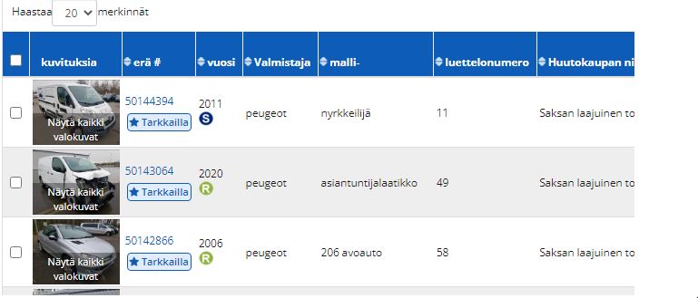

Kattelin taas autokuumeessa olisko peukotinraatoja. Jotenkin klikkauduin Copartin Saksan sivuille. Kattokaa, on ollu kyberneetikolla hauskaa kun käännösautomaatille on annettu lisää piuhaa...
Ainoa rokotus autokuumetta vastaan on tehdä kerran matkan varrella niin kallis virhehankinta, että sapen maku pysyy suussa hautaan asti.

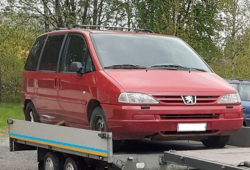

Moro! Vedettiin etelään hakemaan ranskalaista pihavarjoa. Tai, se sen auton merkitys omistajalle oli ollut viime viikkoina. Turvakenkä ei oo lainkaan raskas kun tarttee työntää lakua taivaalle torvi punasena. Vain Liettuan pojat pääsi ohi. Pidettiin taukoa, lyötiin lavetti seis isojen poikien riviin. Kainalokarvat jäässä kahville ja höyrymakkaralle. Ristus, kun teki hyvää! Antoivat suklaapatukat, "kun te pojat niin paljon ostitte tiiseliä".
Näin mää olen aina halunnu tehdä. Ottaa kylän pojilta lavetti lainaan ja heittää mälli päälle. Saatana, siinä enää naukumaan naama valkeena vaimolle, lähtisikö hinaamaan, ei kestä kauaa, pari tuntia, kai sää vielä mua rakastat...? Että taasko? Että mikä auto? Eikö sulla ole niitä jo tarpeeksi? Etkösä jo kerran puhunut...?
Mies vastaa teoistaan ja varsinkin kaikista rakkaistaan. Autonraadoista. Niitä on taas neljä pihalla ja viides vartoo jo koska pääsee meille. Notta tällasta, tällä kertaa.

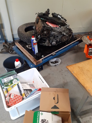

Ai kauhia! Nyt tars tuotanoin olla sellattis heijä pääkaupunkis tollattiis tiistaina valla Ajovarma kontoris. Kui mää selattis löyrä? Kyl' maar mää Valkiakoskis aja suora alamäkke pihha, mut kui tollattiis valla Turuus ko heil liikenevaloki vilkkaa?
Hihnanvaihtoa pukkaa. 16v mutta 1,6. Jännitys kohoaa, unet lyhenee...

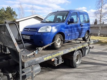

Meikäläinenkin näkisi ostoksensa livenä vasta joskus lopuillasta. Pyhkästiin Raision kautta Turkuun tekemään paperihommia Ajovarmaan. Ihan vanhan ajan meininkiä, jonotusnumeroita, ajanvarauksia, puoli tusinaa tiskejä ja kaikkea huolenaihetta maan ja taivaan väliltä, ajokorttien uusimisesta veneen rekisteröintiin. Joku meistä muistaa Sturenkadun konttorin? Aamulla haki jononumeron ja meni lounaan jälkeen juuri parahultaisesti riviin. Kuin ennen vanhaan, tunteroinen siinä meni nytkin turistessa niitä näitä Saaran myyjän kanssa. Palveluvuoromme tultua saatiin lopultakin siirretyksi auton omistus minulle. Omistaja oli jo hyvän aikaa sitten liittynyt taivaan tractionavantisteihin eikä dokumentteja saanut näin ollen hoidetuksi lainkaan sähköisesti - saatikka etänä. Jos teille, arvon lukijoille sopii, kehuisin konttorin palvelualtista ja ystävällistä toimintaa, jäi hyvä maku aamupäivästä.
Iltauutisten aikaan päästiin autoa hakemaan. Tästä ne viisaammat on varottaneet. Näkemättä, ilman koeajoa. Oma vika. Vaikka olis kaikki helmat auki ruostuneet. Niinkuin mun Expertissä. Suomen Arvostetuimmasta Autoliikkeestä, Kamuxista. Saara, ei loppuviimeiksi tietokoneruudun vääristämä hopeinen, vaan jäänsininen pariisitar (?) tulille ja kokka kohti koillista, Pirkanmaata. Vakkarista kahdeksanviis ja rattiradion viiksestä NOVA. Voilá! Pientä kutkutusta teki himmeänä hehkuva latausvalo. Tätä mä en kerro kenellekään! Ettäkö millainen Xsara 1,6 2004 ostettiin näkemättä? Noo, suomalaisittain ihan tyydyttävä, ei siinä mitään, ihan toimiva. Keravalaisittain; (l)kato (l):n sairaan (l) siisti... (l)!
