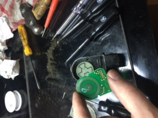

Jossain määrin tähän liittyvää, korkeuden anturiin tutustumista. Siinä uskossa olen, että C5 ja C6 käyttäisi samaa anturia, korjatkaa jos meni metsään. Toinen mikä arveluttaa, on käyttöjännite, onko se 12 vai 5 volttia, testatessa en viitsinyt viittä enempää laittaa, jos vaikka sitä ei kestäisikään...
Tällaisen anturin "löysin" ykköskoppasen C-vitosen akselistosta. Takaa on tämä, edessä ihan samanlainen sillä erolla että se oli paljon puhtaampi eikä sen kiinnitysruuvi katkennut avatessa...
Auki tuo lähtee kun varovasti veitsellä saumakohdan käy läpi, ja sitten ohuella ruuvarilla kampeaa kannen irti...

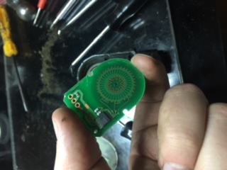

Sieltä sitten paljastuu piirilevy, joka on vain painamalla kiinni noissa pinneissä, varovasti ruuvarilla nitkuttaen lähti ehjänä...
Toinen puoli sitten näyttää tuommoiselta. Hyvin selvisi syy miksi tuo on sen kolme kertaa "peruspotikkaa" kalliimpi, vaan tuon pitäisi olla käytännössä ikuinen ellei sitten kosteus sisälle eksy...
Ja tällaista levyä vivusto sitten kääntelee. Anturi itsessään on ympäripyörivä, jolta löytyy kolme identtistä lukualuetta...
https://www.youtube.com/watch?v=WbXdUb2rNzU" onclick="window.open(this.href);return false;
Lyhytelokuva aiheesta, jännitteen ja liikkeen suhde. Näkyy antavan 0,35-4,7V, keskikohdan ollessa 2,5V kun syöttöjännite oli 5V. Tähän olisi kiva saada varmistus, minkälainen on anturin käyttöjännite, muuten sen mittaisin itse mutta olen onnistunut pitäytymään sujuvasti erossa näistä C-sarjalaisista...

Erinomaista materiaali Jasu. Tämä on juuri sitä tietoa jota on vaikea löytää - mistä ne perusosat on tosiasiassa rakennettu. C6:n pyöräkohtainen anturi taitaa olla kuitenkin erilainen kuin tuo. Tuo näyttää tuollaiselta sekvenssityyppiseltä anturilta, ei analogiselta.
DB:ssä ainakin C6:ssa antureiden jännitteet ovat aina alle 5 volttia ja analogisia, keskiasennossaan yleensä 2-3.5 voltin välillä. Jännitteensyöttö tulee BHI:ltä suoraan tai C6:n tapauksessa CSS:ltä. BHI:ssä on komparaattori antureiden lukemista varten mikä viittaisi diff.tyyppiseen anturiin. Plagu korjaa jos tässä päättelyssä on jotain väärin.
Re: BiFuel C6 - perverssi ja kallis nautinto
Lähetetty: 09.09.2016 19:53
Kirjoittaja jasu
Kyllä tuo ihan analogisignaalia antoi ulos, skoopillakin katsoin. Ihan nopealla liikkeellä näkyy hetki piikkejä mutta suodatus ulostulossa tasaa sen hyvin pian, enkä usko että niin nopeaa liikettä jousitukseen saa mitä käsin kääntämällä...
Tuossa anturissa on hauskasti vivussa sekä anturin rungossa kolo, mitkä asettamalla samaan linjaan (vaikka sopivalla tapilla) anturin ulostulojännite on aika tarkkaan 2,5 volttia. Olisiko tuo kolo sen perussäädön asetusta varten..?
Tuosta kortilla olevasta mikropiiristä yritin löytää datasheetiä, mutta ainoa mitä löysin oli mahdollisuus ostaa näitä. Kuvauksen kohdalla oli jotain löpinää jotta olisi speciaal suunnittelua eikä tietoja anneta...

jasu kirjoitti:Kyllä tuo ihan analogisignaalia antoi ulos, skoopillakin katsoin. Ihan nopealla liikkeellä näkyy hetki piikkejä mutta suodatus ulostulossa tasaa sen hyvin pian, enkä usko että niin nopeaa liikettä jousitukseen saa mitä käsin kääntämällä...
Erittäin kiinnostavaa. Kyseessä on siis ilman mekaanista kontaktia toimiva kulmamittari. Akseli näyttää pyörähtävän noin 90-120 astetta deg täyden 0-5v jännitevaihtelun välillä.
Mutta kukapa sanoo mikä on tuon anturin toimintaperiaate?
Ilmeisesti nuo pyörivän levyn kuparit ohittaessaan kiinteän levyn kuparoinnit muuttavat kapasitanssia tai induktanssia kiinteän levyn kahden langan välillä ja sitä tuo mystinen piiri mittaa. Ilman kosketusta luonnollisesti, ilmaväli lienee aika tarkkaan mekaniikassa vakioitu.
Sillä tapaa se akselin pyöriminen, eli kulman muutos mitattaneen. Mutta mistä piiri tietää tuon akselin absoluuttisen kulman? Antaako anturi oikean ulostulon heti kun kytketän virrat päälle vai pitääkö sen vähän liikahtaa ennen kui tuo chippi "käsittää" absoluuttisen kulman?

ds-jekkeri kirjoitti:Mutta kukapa sanoo mikä on tuon anturin toimintaperiaate?
Pitäisi tutkia lisää, jotta varmistuisi toimintaperiaate. Harmittavasti oli vain yksi skoopin mittapiuha käsillä, olisi voinut varmistaa sen että onko piirilevyn "käämityksille" menevät sinisignaalit minkälaisessa vaihesiirrossa. kaksi erillistä sinimuotoista jännitettä löytyi tuonne vitsikkään näköiselle langoitukselle, epäilisin että pyörivän osan linja muuttaa induktiivisia omituisuuksia tuossa, mutta tämä on puhdas epäily...
ds-jekkeri kirjoitti:Sillä tapaa se akselin pyöriminen, eli kulman muutos mitattaneen. Mutta mistä piiri tietää tuon akselin absoluuttisen kulman? Antaako anturi oikean ulostulon heti kun kytketän virrat päälle vai pitääkö sen vähän liikahtaa ennen kui tuo chippi "käsittää" absoluuttisen kulman?
Antaa heti oikean jännitetiedon, kun sähköt kytkee. Ilman liikettä, eli tuo on sitten absoluuttianturi eikä pelkkä kulma-anturi. Harmi kun tuosta piiristä ei ainakaan minun tietämyksellä löytynyt mitään dataa...

Mutu 120%:
Joillain induktio hässäkällä tuo varmasti toimii, noi vedothan tekee tossa levyllä "ylimääräisiä" mutkia joilla pystyttäneen saamaan hienon hienoja viiveitä ja eroja tuon varsinaisen kiekon liikkeen analysointiin. Pyörivän osan nuo "kela" osat vaikuttavat identtisiltä joten varsinaisen anturilevyn käämitykset ovat varmaan sen verran eri kulmassa suhteessa toisiinsa että pystytään päättelemään anturin oikea asento. Itse piirihän tekee kaiken työn ja tuuttaa pihalle vain 0-5v signaalilla päätelmänsä. Eli tavallaanhan tuo toimii aivan kuin perinteinen potikka liityntä puolelta katsottuna.
Jos c6:n amvarin anturit ovat samanloiset kuin pösön antureissa niin eivät ole kyllä samoja kuin c5:ssa fyysinen kokoerokin on jo jonkin moinen, toki toimintaperiaate voi silti olla täysin sama.

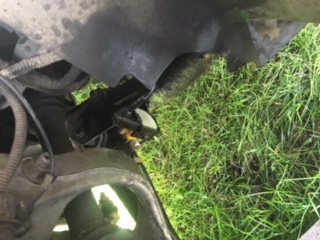

Tuli sitten nähtyä vaiva ja vaihdettua se oikean etupyörän korkeusanturi. Maksoi 55 euroa. Selvisi myös miksi vanha anturi oli vajaatoiminen -johdonpuolen liittimen kuori oli sontaa täynnä, joku oli sitä eristysnauhallakin korjaillut. Purin liittimen kuoret ja sen napsukulman, puhdistin ja kasasin oikein. Niin se jäi haavoittuvan oloiseksi että käärin erkkaria vielä päälle. Sitten tuli vielä lasikuulapuhallettua ne työkaluvideolla näkyvät ruosteiset metalliosat, pilasin vaatteeni lasikuulaa täyteen. Tervasin vielä metalliosat spraytervalla kriittisistä kohdista.
Tässä uusi anturi paikoillaan liittimineen kaikkineen:
Nythän ilman muuta korkeudet pitäisi kalibroida uudestaan mutta se on sen verran puusilmäisyyttä vaativa prosessi etten tänään siihen ruvennut. Joka tapauksessa kyyti parani ja sivuttaiskeinahtelu loppui, joten aika lähelle entisen anturin signaalia se uusi tuottaa.
Muistutetaan vielä kaikkia, että tämäkään vika ei aiheuttanut kuskille mitään vikavaloja tai ilmoituksia, auto vain keikkui sivusuunnassa merisairauteen asti ollen muuten ihan pehmeä. C6:n trikkejä...
