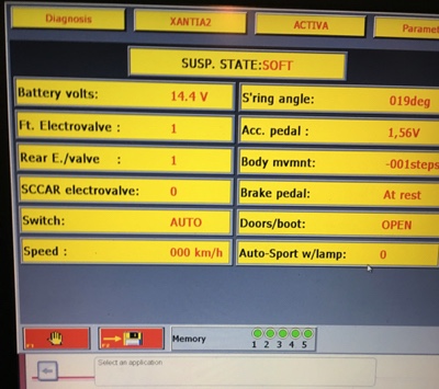

Wesa kirjoitti:Eli pyrstö toimii ok. Koitahan ei ohjata erikseen, eli aina yhtäaikaa ja etupään toimimattomuus katkaisee myös takapään. Jos se regu(loi) kaikkia noita, silloin tuskin siinä vika?
30sekunnin välein ecu käyttää ohjauksen päällä ja taakse menee komeesti kanttiaaltoa. Joku pitää etupään piirin fault-tilassa ja se ei edes yritä.
En löydä mistään alusta-ecun sähkökaaviota, onko kukaan löytänyt? Jekkerin threadistä löyty yksi kuva, näkyy jotain. En vielä ole keksinyt miten tästä eteenpäin... :shock:
Trankuille tulee kaikkiin Vcc 12V kolmospinnille. Mielikuvitus kovilla :D
*B11 -52
*3CV AK350 -65
HanaAna
Viestit: 318
Liittynyt: 02.02.2009 16:36
Re: Xantia Activa V6 -98
Viesti Kirjoittaja HanaAna »
Brittipalstalta löytyi vinkki testata H2 solenoidi vs. ecu. Eli laitetaan 100ohm5W vastus solenoidin tilalle->pitäis huijata ecu kuvittelemaan että solenoidi on ehjä... Väittivät myös törmänneensä solenoideihin joissa kela vaurioitunut, mutta yleismittari näyttää ok vastusta. Vaatii induktanssi-mittauksen? Tämän testin siis äsken tein, ongelma ei poistunut.
Eli vaikuttaa siltä, että mun suspension-ecu on kaputt jollain tavalla... Tästä se harrastus nyt sitten alkaa :geek:

Activa miehen joulu:

Ranskalaisella eculla vai millä ehjääntyi?

Joo, Ranskasta tuli. Lähetän vanhan sinne, jos joku guru siitä vielä sais toimivan. Melkoinen veljeskunta meillä Ranskassa!!
