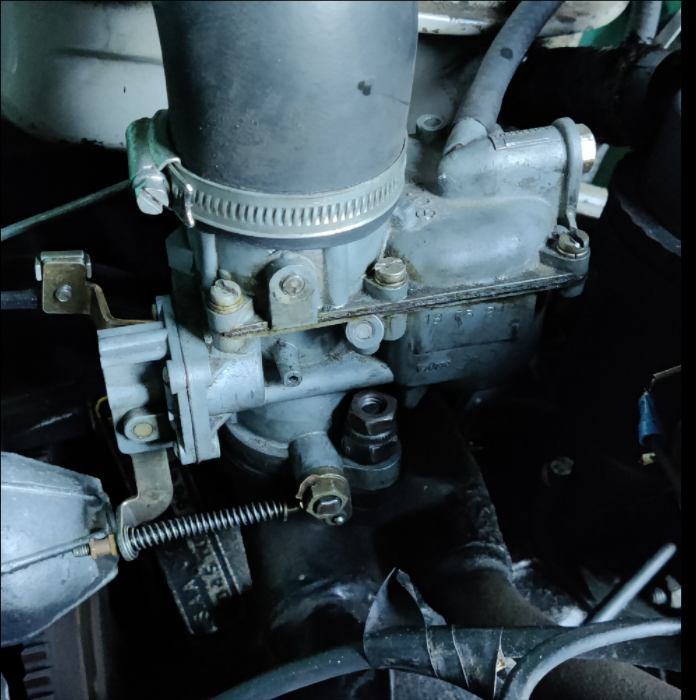

Kertoisko joku mulle mikä kaasari tämä on jotta osaisin ostaa korjaussarjan?
Re: Uusi Dyanen omistaja ihmettelee
Voisi olla vaikka Solex 34 PICS, uimurikammion päällä näkyisi jotain tekstin tynkää?
Sopiikohan kaikki korjaussarjat myös muiden valmistajien tekemiin versioihin samasta kaasuttimesta, Burton, Caresa?
Solex 34 pics 6. Itsellä nelkussa samanmoinen.
Kannattaa ehkä kurkata kurkkuun, onko yksikurkkuinen, huutonetin 34 PICS 6 esimerkki

Siinä ainakin ja ilmeisesti muissakin uimurikammion kyljessä voisi olla tarkka tyyppikin, ainakin joissain... liitteenä
https://www.huuto.net/kohteet/solex-34- ... /557546828" onclick="window.open(this.href);return false;

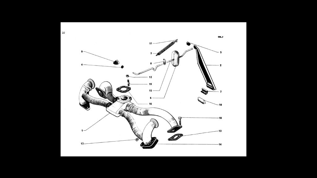

Pakuputkiin:
https://www.burton2cvparts.com/engine/e ... aal-pakket" onclick="window.open(this.href);return false;
https://www.youtube.com/watch?v=lkCvCjBZBhk" onclick="window.open(this.href);return false;
out of stock joo, mutta esim. Sitrosella voisi olla. Lämmin suositus.
Kyllä siellä pakeliitti pitäisi olla juuri tuon lämmön takia. Osanumero ZC9481 716 U

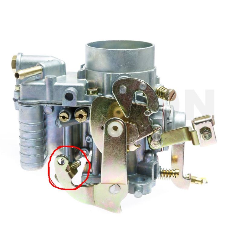

Laitoitkos sä kaasariin korjaussarjan? Kuulostais ihan siltä että kiihdytyspumppu ei toimi. Näkyy kyllä selvästi ruuttaako tavaraa kun katsoo kurkkuun (kaasarin).Teuski kirjoitti:Ei se vaan skulaa. Kaasua painaessa booaa. Kiertää kyllä kun kisuttelee.
Kyllä laitoin, uusi neulaventtiili ja pumpun kalvo. Samalla tuli putsattua, mutta vain jarrukliinerillä. Ultraäänipesuun sitten jossain vaiheessa.Kaapelimies kirjoitti:Laitoitkos sä kaasariin korjaussarjan? Kuulostais ihan siltä että kiihdytyspumppu ei toimi. Näkyy kyllä selvästi ruuttaako tavaraa kun katsoo kurkkuun (kaasarin).Teuski kirjoitti:Ei se vaan skulaa. Kaasua painaessa booaa. Kiertää kyllä kun kisuttelee.
Pumppua sääsin niin, että pitäisi pumpata. Kiihdytyspumpun käsin pumppaamisella ei kuitenkaan tunnu olevan mitään vaikutusta käyntiin.
Tuossa on ainut säätö käsittääkseni se starttia kohden osoittava upotettu ruuvi. Mitä se tekee ja miten se pitäisi säätää? Korjausopas taisi sanoa että ei saa koskea kun on tehtaalla säädetty oikein
Voitko laittaa kuvan käyttövivun puoleisesta sivusta. On kahden tyyppisiä yksikurkuisia kaasareita joita säädetään ihan eri tavalla. Toisessa on niin että käyttövivussa olevasta ruuvista ei säädetä koskaan koska on tehtaalla jo säädetty niin että kaasuläppä ei takerru kiinni ollessaan.

Ei tossa ole käyttövivussa kuin tyhjäkäyntiruuvi. Kuvaa ei nyt tähän hätään ole.
Ei se kiihdytyspumppu taida toimia, en näe mitään ruikkausta. Pitäisikö ihan kunnolla näkyä? Jäykemmän jousen vaatisi se pumpun tanko...
Pumpun kansi irti sinne poteroon ei tule bensaa edes koneen käydessä. Jos kurkkussa yläviistoon sojottavaan putkeen pihaltaa paineilmaa niin sinne pumpulle tulee bensaa...

Ilmeisesti sinulla ei ole tämä malli kuin kuvassa ja siinä ympyröity säätö mitä tarkoitin joka ei ole tyhjäkäynnin säätö ruuvi, ruuvissa on mutteri lukitus. Jos tuosta säätää tyhjäkäynnin niin koko kaasuttimen säätö on pielessä.
Kari Nieminen
Järvenpää
Järvenpää
Ei ole tuollainen. Esim tuo kuvassa ylhäällä oikealla oleva säätöruuvi puuttuu. Kaasutangon haara vivussa on lyhyempi. Mutta tuossa tarkoittamassasi paikassa olevasta ruuvista olen tyhjäkäyntiä säätänyt.
